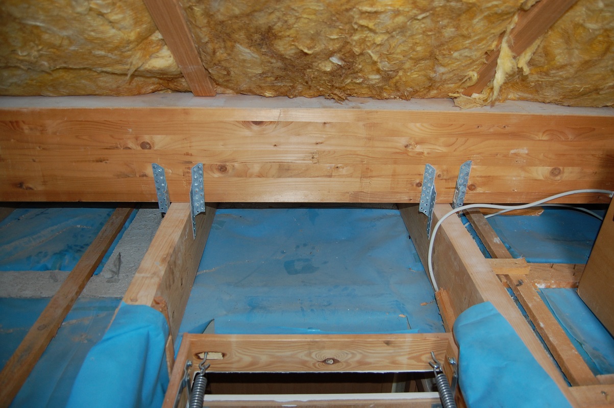

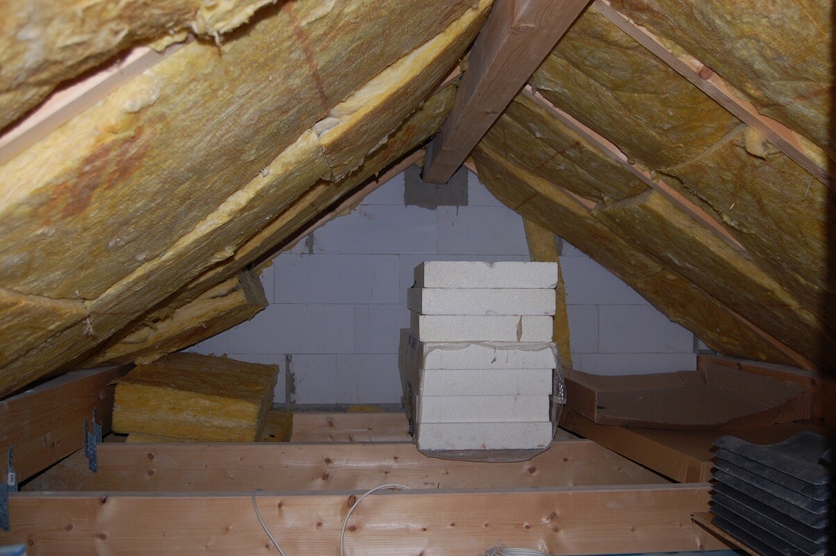

Unser Haus steht nun 6 Jahre, und es wird Zeit den Dachboden fachgerecht fertigzustellen, welcher dann als Lagerfläche für Kartons/Koffer ect. genutzt werden soll.
Unsere Baufirma, welche letztendlich Insolvenz meldete, hat meiner Meinung keinen guten Job gemacht, also den Dachboden schlecht gedämmt.
Das kann man nun am halbfertigen Dachboden erkennen. So wie ich das als Laie sehe, wurde im Deckenbereich hinter den Rigips die Dampfsperre lieblos montiert. Leider nicht 100% dicht, da manche Überlappungen sich öffnen. Die Dämmung wurde zwischen die Dachsparren montiert, teilweise auch schon wieder rausgefallen. Jetzt meine Frage zu unserem Dachboden-Projekt:
Kann man das so lassen, oder muss ich etwas adn der Dachdämmung ändern?
Bringt es was, nochmals eine Dampfsperre vor die bestehende Dämmung zu bauen?
Ich habe das so in Erinnerung, dass die Dampfsperre direkt vor die Dämmung kommt.
Ich habe ca. ein fünftel des Dachboden mit OSB Spanplatten geschlossen, damit der Schorni einigermaßen sicher zum Fensterausstieg kommt, und teilweise auch um Koffer und Kartons,Ziegeln zwischenzulagern.
Mein Ziel ist es in nächster Zeit, den Dachboden komplett begehbar zu machen für mehr Lagerfläche und das Dach oder den Boden ordentlich zu dämmen + verkleiden.
Ich freue mich über hilfreiche Infos damit ich in 5-10 Jahren keine schimmelige Dämmung ect. habe und von vorne anfangen muss.
Danke und flotte Grüße aus der schönen Pfalz!
Dennis
P.S.: Bilder im Anhang!
Dachboden mit Dämmung in Dachschrägen, Holzbalken und Baumaterialien.
Dachboden-Baustelle mit Holzrahmen, Daemmung und Installationen
garfunkel
würde einen Fachmann hinzuziehen. Kaputte Dampfbremse ist nichts wo man sorglos sein sollte.
