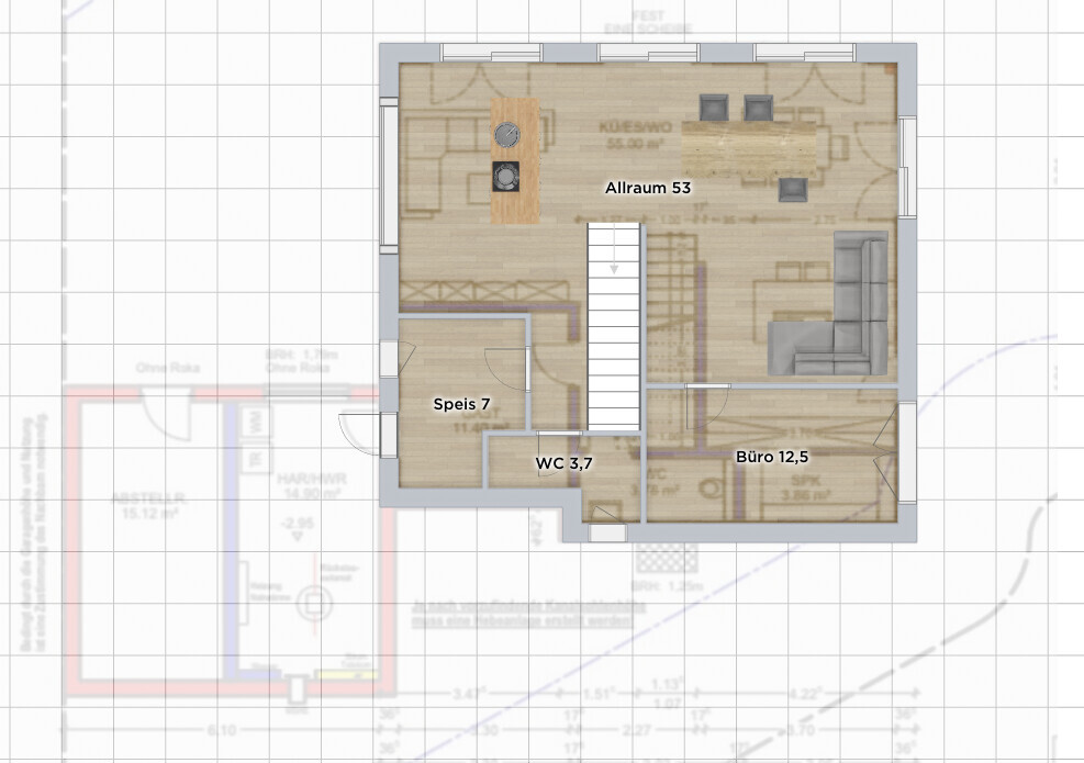

Guten Tag alle miteinander!
Mein Partner und ich sind schon länger an der Hausplanung, aber jetzt, wo es auf die „Zielgerade“ geht und wir demnächst den Bauantrag stellen können, bin ich alles am Anzweifeln. Ich bin mir sehr unsicher, ob das EG nicht zu „gequetscht“ ist und ob der Eingangsbereich mit seiner 2 m Breite zu eng ist.
Außerdem wollte ich eigentlich eine gerade Treppe, welche aber nicht in den Flur passt. Deswegen kam der Vorschlag vom Bauzeichner mit der eingezeichneten Podesttreppe. Aber ist es nicht komisch, wenn der Treppenantritt quasi mitten im Raum ist?
Den zurückversetzten Eingang haben wir gewählt, damit das Haus von außen etwas „besonderes“, „aufgelockertes“ hat. Dieser wird auch farblich abgesetzt
Ich würde mich sehr über konstruktive Kritik, Anmerkungen, Ideen, Nachfragen etc. freuen!

Entwurf stammt von mir und unser Bauunternehmen hat es versucht so umzusetzen
Was gefällt besonders? Warum? Das UG mit der offenen Bauweise
Was gefällt nicht? Warum? Das EG sieht sehr gequetscht aus
favorisierte Heiztechnik: wir müssen Nahwärme nutzen
-könnt Ihr verzichten: das Hobby / TV- Zimmer, Zugang von Garage ins Haus
-könnt Ihr nicht verzichten: Ankleide, Speisekammer
Wir bauen in den Hang, wollen aber den Wohnbereich im UG mit direktem Zugang zum Garten haben.
Ich fand es allerdings schwer den Eingangsbereich im EG sinnvoll zu platzieren, damit fremde Menschen (Paketzusteller, Lieferservice, etc.) nicht direkt im privaten Bereich des EGs sich befinden (also nicht direkt am Schlafzimmer oder ins UG schauen können von der Haustür aus). Ich hoffe, ihr versteht, was ich damit meine.
Unser Bauunternehmen hat dies auch so umgesetzt.

Sööö... da ich Zeit hatte, habe ich mir die 10,35 rausgequetscht mit Lesebrille :P
Alles gut... Ich habe mal was gespielt.... auf die Schnelle mit PC-le.. ich hatte Lust auf bunte Bilder. Wenn Du da einen Ansatz siehst (ich weiss jetzt auch nicht, wie das Gelände so verläuft - da würde noch einiges gehen. Soll jetzt nur mal ein Gedankenansatz mit gerader Treppe sein.
Die Frage ist ja: wie wird der Hang modelliert?
Ich lese jetzt eine Terrasse im SW? Aber wenn im Norden (Eingang?) der höchste Punkt ist, wieviel wird dann auf diesem kleinen Stück Grundstücksstreifen NW (unten rechts) abgefangen?
Ich bin jetzt nach Deiner Definition Südhang vorgegangen ...
Allerdings würde ich auch eher am Esstisch zur Terrasse vorbeigehen wollen, bevor ich durch den einen Raum immer zum Hauswirtschaftsraum laufen muss.
Lang sind die Wege nicht, aber mühselig jede Tür und Räume, die man zum Flur macht. Wohnlich ist das nicht. Wahrscheinlich wird das Büro Wäschelager 😉

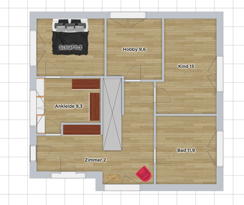

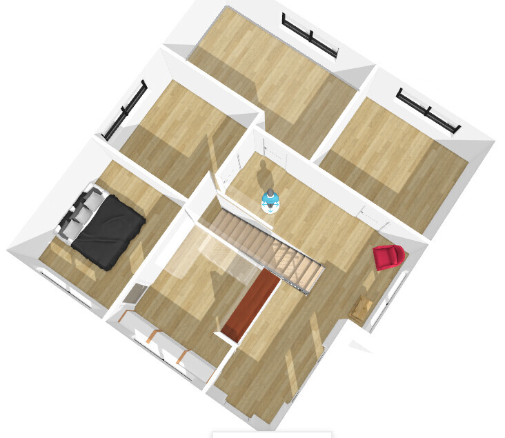

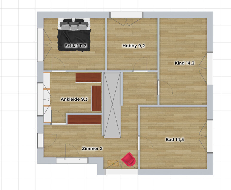

hampshire21.01.21 09:49agSchuh schrieb:
Je öfters ich mir den Grundriss nun angucke, desto weniger weiß ich wie ich das ummodellierten sollKinderzimmer und TV Zimmer nicht ummodellieren Das ist gut wie es ist. Kinderzimmer bis zu einem bestimmten Zeitpunkt da wo jetzt TV ist, anschließend die Zimmer wechseln. Am Anfang habt ihr die gewünschte Nähe, später die gewünschte Distanz. Es gibt kein Gesetz, dass man die Bestimmung von Zimmern nicht ändern darf.Die Anregung von @hampshire bzgl. der Zimmernutzung finde ich gut! Denn als Teenager ist die Zimmerlage so außen vor doch gar nicht verkehrt.
In deinem Entwurf sehe ich bei der Küche sehr wenig Arbeitsfläche. Nicht, dass du dich nachher ärgerst. Da bringt die Drehung der Küche schon mehr Platz.
