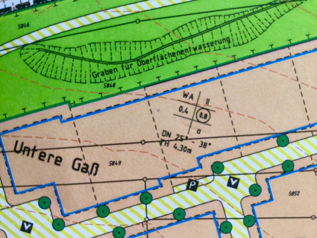

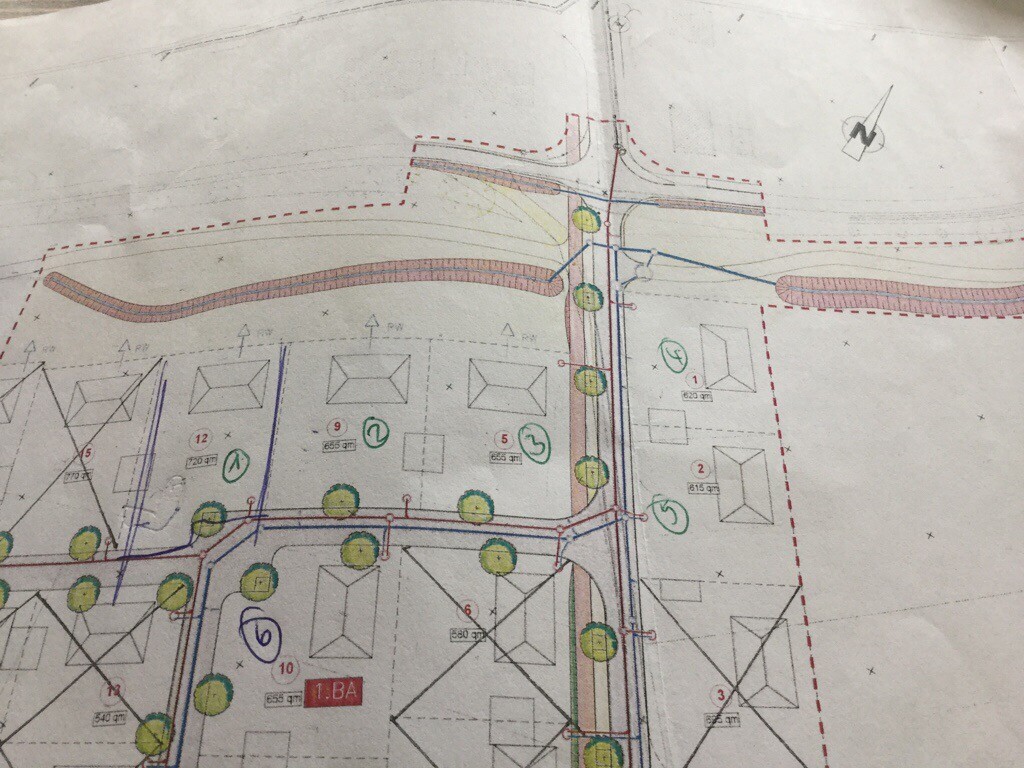

Für uns ist das Thema Bauen gerade brandaktuell da wir vor zwei Wochen per Losverfahren ein Grundstück zugewiesen bekamen. Wir haben es uns nun reservieren lassen. Im Juli ist der Notartermin. Ich habe zwei Dateien angehängt. Unser Grundstück ist die Nr. 12 mit 720qm bzw. das Grundstück, auf welchem die Baudaten vermerkt wurden.

Was sagt denn der Bebauungsplan? Oftmals ist es vorgeschrieben, die Baulinie einzuhalten. Oder aber man muss die Dachflächen bzw Giebel in bestimmte Richtungen bauen. Wenn dort nichts steht, dann darf man auch das Haus schräg hinstellen. Abstände von geregelten 3 Metern zum Nachbarn bzw das Baufenster muss eingehalten werden.
Da das Grundstück in Richtung Süden geht müssten wir das Haus ja nach ganz hinten an die Grundstücksgrenze stellen, das bedeutet eine lange Auffahrt zur Garage, oder?
Südausrichtung bedeutet, dass an der Strasse/Zufahrt Norden ist. Ohne Lageplan ist das bei Dir jetzt etwas widersprüchlich.
Am besten, ihr nehmt den Lageplan und setzt ihn mal auf Karopapier mit möglicher Nachbarschaft um. Zeichnet mit Bleistift ein mögliches Haus mit Bleistift ein. Garage, Zuwegung, Terrasse... ihr braucht ein Radiergummi und versucht tausend Möglichkeiten. Bedenkt einen Müllplatz, Spielecke, Sonnenausrichtung, Nutzgarten (Kräuter am Haus), vorhandene Bäume etc. Ihr seid noch in der Findungsphase. Peu a peu kommt Ihr Eurem Plan näher. Wenn Du magst, kannst Du auch hier den erarbeiteten Plan einstellen.

Vielen Dank für deine Antwort. Ich habe gerade gesehen dass die Pläne nicht im Anhang waren. Anbei nochmal die Pläne. Sorry für meine widersprüchlichen Angaben. Weißt du jetzt was ich meine?
Lageplan mit Grundstücksgrenzen, Häusern, Straßen und Bäumen auf dem Baugrundstück.
Grundrissplan eines Baugrundstuecks mit Grenzlinien und Maßen
Gibt es den Plan auch bemaßt?
Soll die blaue Linie die Baugrenze darstellen innerhalb derer ihr euch unter Beachtung der Nachbarschaftsbebauung (3m Abstand oder Garage auf Grenze) bewegen dürft?
Ich würde hier eher an ein eher längliches Haus relativ weit im Osten denken. So mal als erste spontane Idee.

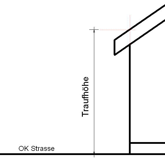

Traufhöhe:
2D-Grundrisszeichnung mit Traufhöhe und OK-Strasse, Gebäudewand und Dachüberstand
430 cm ist also nicht so riesig.

Danke für deine Hilfe! Also ich nehme mal an dass wir innerhalb der blauen Linie bauen müssen, dass das also die Grenze ist. Den Plan gibt es leider nicht bemaßt, wir haben aber ausgerechnet dass das Grundstück 23m breit und 31m lang sein muss.
Ich würde das Haus auch gerne eher in die rechte Ecke stellen, die Frage ist halt, wie es nachher ausgerichtet werden darf. Und welcher Haustyp dann in frage kommt. Mache mir auch etwas Sorgen dass der Nachbar links uns mit seinem Haus viel Sonne nehmen könnte.
Wobei bei 4,30m Traufhöhe kein Haus so richtig hoch wird, oder?

Ich weiss zwar immer noch nicht, um welches Grundstück es sich handelt, aber Deine Maße kannst Du ja mal zeichnen und dann Haus etc setzen.
Blau wird die Baugrenze sein.
Gestern habe ich gerade ein Haus gesehen, welches schräg gesetzt wurde. Ich finde es gut, leider sind die wenigsten so kreativ und geben ihrem Grundstück Diagonalen und spitze Ecken. Obwohl diese sehr viel Dynamik auf ein Grundstück bringen können. Ich denke, da viele die Garage auf die Grundstücksgrenze setzen, bleiben sie in dieser Linie.
Meist sieht es auch von der Strasse besser aus, wenn man frontal auf den Giebel schaut.
Lang, schmal, östlich/mittig... Garage im vordersten Bereich, eventuell quer zur Einfahrt im Osten ist auch nicht zu verachten - ergibt gleich einen Schatten- und Sichtspender mit Möglichkeit einer Pergola.
