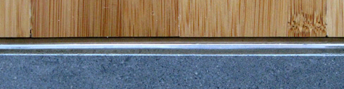

Hallo!
Wir bekommen im EG einen offenen Wohn/Essbereich, dort soll der Fliesenboden in Parkett über gehen.
Ich hab schon öfter so breite Übergangsleisten aus Aluminium oder ähnliches gesehen, das gefällt mir nicht.
Mir wurde aber gesagt dass das nötig sei, da die Böden wegen der Fußbodenheizung arbeiten.
Muss die Fuge wirklich so groß sein, dass das nicht anders möglich ist? Ich habe eher das Gefühl dass die Handwerker dann genauer arbeiten müssen (aber nicht wollen), wegen der sichtbaren Kanten.
Wenn man in der Google Bildersuche "Parkett Fliesen Übergang" eingibt, das 5. Ergebnis. Da sieht man den Übergang mit einer schlanken Anschlagleiste, so wie ich es mir vorstelle.
Wie habt ihr das gelöst?

So sieht es bei uns aus (nur mit anderem Holz):
Fliese - Edelstahlschiene - Holz
Dafür muss allerdings die Estrichhöhe passen.

oh schön Bambusparkett.
Estrichhöhe kann man ggf. per Spachtel angleichen.
Wichtig ist aber, dass die Variante wie oben nur ohne Bwegeungsfuge funktioniert.
Wenn da eine solche ist (eigtl. immer bei Raumgrenzen), böte sich eine Schlüterschiene an.
nordanney
Auf dem Bild fehlt Kork oder Silikon - so, sieht das ja nicht schön aus.
Das ist auch nicht unser Boden, ich hatte das Foto mal als Muster genommen. Man kann ja auch andere Schienen/Abgrenzungen nehmen.
Damit wird gezeigt, dass nicht zwingend irgendwelche Übergangsschienen aufgeklebt/aufgeschraubt werden müssen, sondern dass es auch elegante Lösungen gibt.
SirSydom
Die Übergangsschienen, die obendrüber kommen, sind natürlich potthässlich.
Bei schwimmend verlegten Böden gehts aber nicht anders!
Ein Grund, warum mir nur fest verklebter Parkett ins Haus kommt.
