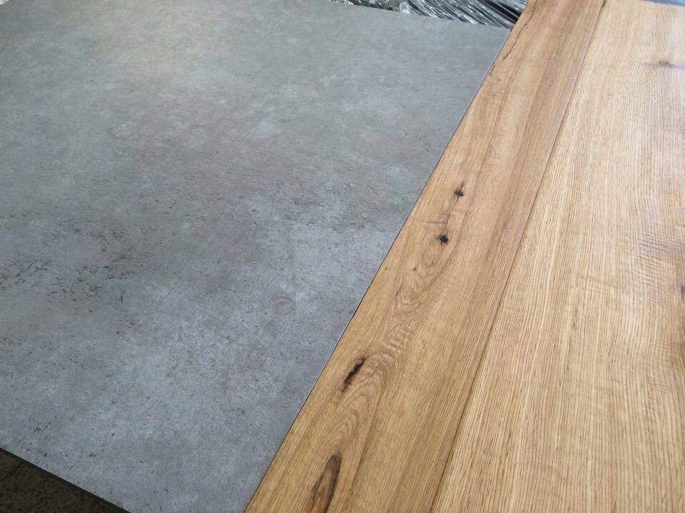

daniels87
Ohne Fuge will ich ja gar nicht. Nur diese hässlichen breiten Leisten, die oben über den Boden geht finde ich furchtbar! Es sind auch nur 16 qm Parkett.
Anbei ein Bild der Fliese und des Parketts. Die sollen halt so unauffällig wie möglich aufeinander treffen. Mit Korkstreifen oder einer Silikonfuge habe ich kein Problem.
Robbaut
Wir haben zwischen Parkett und Fliesen 10mm breite Korkstreifen eingebaut. Bei uns ist das Parkett allerdings geklebt, bei schwimmendem Parkett würde ich das nicht machen. Wenn du Pech hast, wölbt es sich dann bei Ausdehnung leicht nach oben.
