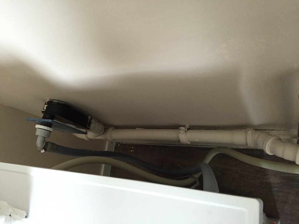

Aufputzsiphon vorhanden.
Steckdose für Strom auch.

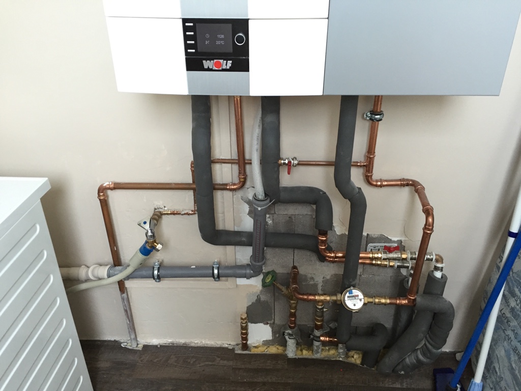

Wie auf dem Foto zu sehen, ist im Haus Kupfer bis in meinen Heizungsraum im DG verlegt.
Von da gehen dann Kunststoffrohre in meine Wohnung ab.

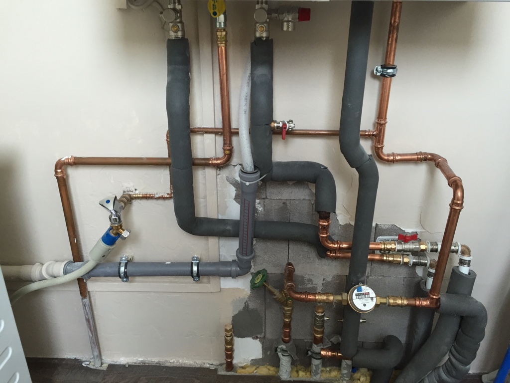

Was mir neben der abenteuerlichen Installation, einem Azubi im zweiten würde ich....,
aber noch so auffällt:
Einige gestopfte Rohrleitungen - Zirkulation? - Verkeimung
Keine Sicherheitsgruppe am Speicher

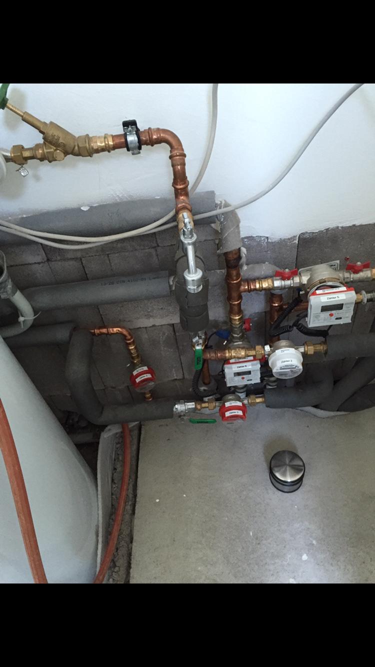

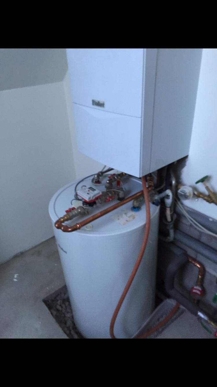

Die etwas sehr abenteuerliche Installation rührt daher, dass noch vor 3 Wochen 1 Therme für beide Parteien Wasser aufbereitet hat.
D.h. die Therme oben hat Warmwasser und Vor-und Rücklauf für Fußbodenheizung für die Nachbarn unten auch produziert..
Auf Bild 1 und 2 sieht man, wie es vorher war.
Also verschiedene Uhren und Wärmemengenzähler.
Heizungsanlage mit Boiler und Kupferrohren im Keller
Unterputz-Rohrinstallationen mit Kupferrohren, Ventilen und Wasserzählern
Da nun aber nun jede Partei eine eigene Therme hat, wurde Vor-und Rücklauf von Fußbodenheizung nach unten (zu Partei unten) gestopft.Also oben und unten am Ende ein Stopfen drauf. Das gleiche auch beim Warmwasser, da die Nachbarn unten Warmwasser durch ihre eigene Therme (siehe Fotos, diese ist nach unten gewandert).
Zirkulationsleitung haben wir leider nicht..

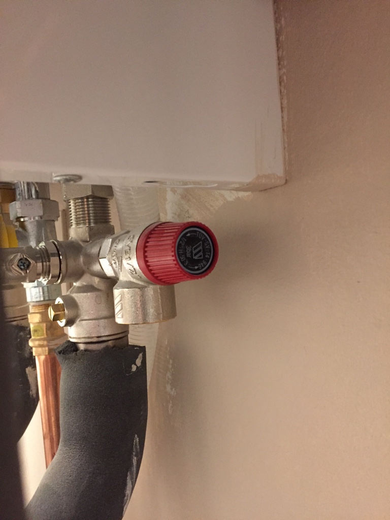

Sicherheitsgruppe?
Wofür braucht man das?
Oder kann es sein, dass das dieses Rote Ventil ist, siehe letztes Bild.

Die Therme ist eine CGW-2-14/100L.

Das ist das Sicherheitsventil für die Heizung. Auch da sollte eine Abblaseleitung in die Kanalisation geführt werden.
Ein ähnliches Ventil sollte einschl. Absperrung, Rückflussverhinderer und Leckwasserleitung auch in der Zuleitung zum Speicher eingebaut sein.
