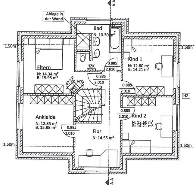

wir haben von unserem Bauträger den Entwurf für unser Haus bekommen.
Die Bruttogrößen (bei einem 1m Drempel) der Kinderzimmer sind 14qm und das Elternschlafzimmer ist 16qm.
Reicht das aus? Irgendwie kann ich mir darunter nichts vorstellen und bin nun verunsichert.
Vielen Dank für die Hilfe!

Kommt immer auf den Schnitt an - so kann man dazu nichts sagen. Wir haben 10qm² für unser Schlafzimmer und das reicht uns .
Watcher78
manchmal sind 16m² schlechter als 10m². Es kommt halt immer auf den Schnitt des Raumes an. Stell doch den Grundriss am Besten mal ein. Dann sieht man auch ob es reicht von wg. der Möblierung etc.
sirhc
sirhc
Zum Vergleich, bei uns werden die 2 Kinderzimmer sowie das Elternschlafzimmer jeweils 16 qm groß, wobei der Drempel ca. 150 cm beträgt.
Aus der Erfahrung aus meinem Elternhaus weiß ich, dass dieser Platz ausreichend ist, auch wenn mehr Platz immer schöner wäre.
Beim Elternschlafzimmer kommt es meiner Meinung nach auf das Format an. Doppelbett 2 x 2 Meter, rechts und links ein Nachttisch und Platz zum gehen ergibt 4 Meter in der Breite.
In der Tiefe komme ich auch auch auf etwa 4 Meter: 2 Meter Tiefe vom Bett, Gang zwischen Bett und Schrank sowie Der Platz für den Schrank. Geht natürlich auch mit einem anderen Format und dem Schrank an der Seite statt gegenüber vom Bett, wir finden es gegenüber am besten. Mehr braucht es nicht, aber darunter wäre es meiner Meinung nach beengt.
Milanni123
...ich habe einfach keinerlei Vorstellung davon, wie klein die Räume dann sind.
Hier ist unser Grundriss... Wobei da wo "Ankleide" steht, ein Gästezimmer/Bügelzimmer sein wird.
So sind die Räume eigentlich ganz gut geschnitten. -Finde ich...
