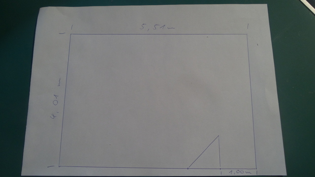

Hallo!
Wir bauen einen Altbau um und aufgrund der vorgegebenen Wände, bekommen wir ein 22qm großes Bad:eek:
Die Maße sind 5,51m x 4,01m
Ich lade mal einen Grundriss und eine Zeichnung mit eigenen Ideen hoch.
Ich habe leider keine "professionelle" Zeichnung.
Ich habe mir schon einige Gedanken gemacht und hätte gerne eure Meinung dazu.

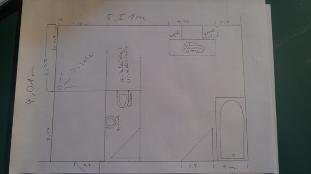

Meine Idee war, 1,5 x 2m von dem Bad ab zu nehmen und von dem angrenzenden Kinderzimmer eine Tür einzusetzen, so dass ein begehbarer kleiderschrank fürs Kind entsteht.
Die Dusche wäre 1,50 x 2m mit einem 80cm breiten Eingang ohne Tür.
Davor entsteht ein kleiner Bereich zum Anziehen, bzw. so lange wie nötig soll dort ein Wickeltisch stehen, Maße sind etwa 1 x1m plus Durchgang zur Dusche.
Außerdem hätte mein Mann gerne, dass die Toilette und das Urinal in einem Raum im Raum sind. Evtl. halbhoch Gemauert und darüber Spiegelglas (falls wir uns das leisten können :D)
Ich habe vor einiger Zeit ein waschbecken aus Flußstein gesehen, das würde ich gerne als Eyecatcher in der Mitte platzieren.
Außerdem würde ich gerne Decken hohe Regale hinter den Waschtisch mauern, statt Schränke zu kaufen.
So viel zu meinen Laien Plänen:p
Ihr dürft aber auch gerne die komplette Idee verwerfen und mir ganz neue Denkanstöße geben!
Danke schon mal!
MeleMai
MeleMai

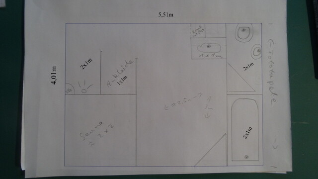

Eine weitere Idee wäre, eine Infrarot-Sauna einzubauen und den begehbaren Kleiderschrank im Kinderzimmer weg zu lassen.

Hallo MeleMai und willkommen im Forum!
Die Einzelkomponenten finde ich gut, allerdings die Aufteilung nicht ganz optimal.
Da Dusche und WC versteck sind, könnte es passieren dass das Bad beim eintreten etwas den Charakter eines leeren Raumes vermittelt. Die Badewanne hinter der Tür geht auch etwas verloren, so alleine in der Ecke.
Ich würde evlt. bei so einer Raumgröße diverse Objekte in Szene setzen und nicht verstecken. Dadurch macht ihr euer großzügiges, einladendes Bad evlt. künstlich klein. eine freistehende Badewanne nimmt z.B. auch etwas Raum in Anspruch.
Außerdem wäre mir bei der Badgröße ein Waschtisch zu wenig.
Wenn ich im WC-Raum reelle Maße ansetze, geht die Tür nicht am Waschbecken vorbei. Bitte bedenken, dass hinter dem WC an der Wand eine Vormauerung sein muss (Spülkasten).
Wir planen auch eine große gemauerte Dusche (offen). Ein Nachteil ist aber: Durch die fehlende Tür gibts es beim Duschen immer einen leichten (kalten) Luftzug. Mit einer Tür sammelt sich die Wärme besser. Wenn man beim Duschen das Wasser nicht durchgehend laufen lässt, kann das etwas kühl sein bzw. dazu führen dass man im Bad die Raumtemperatur immer ein paar grad wärmer will.
Ich bin immer gerne auf der Seite Pinterest unterwegs. Da findet man viel Bad- und Hausideen. Auch Waschbecken aus Stein. Und vieeeele Besuche in Musterhäusern und Neubauten helfen sehr gut ein Gefühl für die Aufteilung zu bekommen.
vG,
Daniel
EDIT: Und immer wieder den Stift neu ansetzen. Als ich gedacht habe jetzt wäre es perfekt, gab es gefühlt noch 20 Änderungen.

Hallo Daniel!
Danke für die Tipps!
Der große freie Raum in der Mitte und die voll gepackten Wände sind auch mein Problem, mir mangelt es nur an Lösungen.
Eine freistehend Wanne finde ich toll! Ich finde es auch ärgerlich, dass sie so hinter die Tür gequetscht ist, bin mit der Aufteilung aber wie gesagt nicht so zurecht gekommen.
Werde direkt mal bei Pinterest gucken!
Danke und viele Grüße Mele

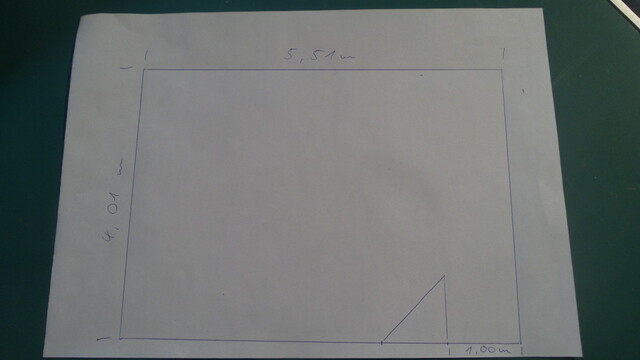

Zeichne mal die Abflussrohre ein für uns. Und zeichne für Dich mal mit reellen wandmaßen, dann sieht auch gleich alles anders aus. Ich schau morgen mal drüber :)
MeleMai
MeleMai
Rohre liegen noch nicht, da sind wir also frei.
Ich hab die Maße alle mal 4 genommen, damit es größer ist.
Habe also bei der 4m Wand 16cm gezeichnet...
Ist doch richtig oder?
