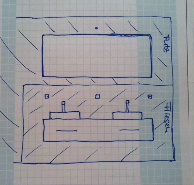

tutterchen
Guest
Vielleicht darf ich noch eine dritte Variante ins Spiel bringen: Wir haben zwei rechteckige Waschbecken die auf einem Waschtisch vom Schreiner stehen. Dieser ist ca. 150 cm Breit. Der Fliesenspiegel dahinter ist 180 cm breit und 115 cm hoch (also rechts und links 15 cm breiter als der Waschtisch). Der Spiegel ist in Edelstahlleisten eingelassen und exakt so breit wie der Waschtisch und ebenfalls fliesengleich. Den Rest der Wandfläche haben wir Verputzen lassen. Spiegel, Putz und der Fliesenspiegel hinter unserem Waschtisch bilden also eine glatte Fläche.
In genauen Maßen sieht das dann so in der Höhe so aus:
Bis 115 cm: Fliesen
115 - 120 cm: Putz
120 - 195 cm: Spiegel
195 - Decke: Putz
Lichttechnisch haben wir in der Decke Spots und einen Auslass mittig über dem Spiegel. Die Lampe oberhalb des Spiegels wird exakt so breit wie dieser.

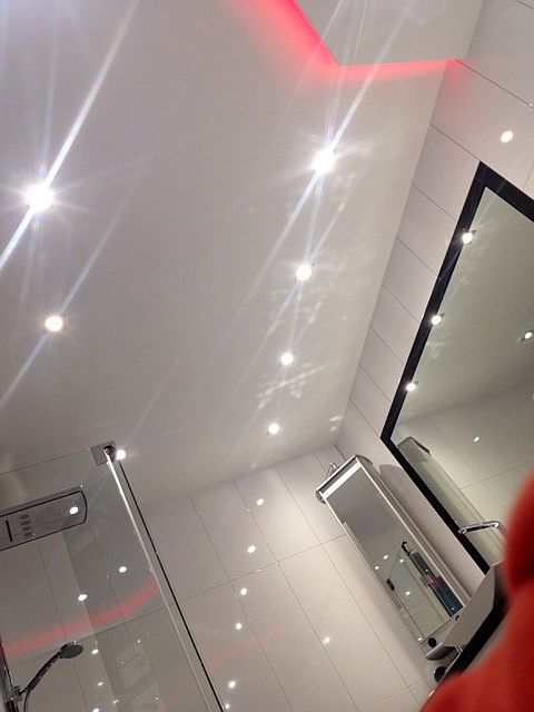

Benextra
Benextra
Licht: wir haben über dem 170cm x100cm Spiegel 4x dimmbare 5 Watt LED Strahler warmweiß mit Phasenabschnittdimmer als Beleuchtung.
Diese sind 30cm von der Wand weg. Das Bad ist 2,35cm breit. Da haben wir noch mal die gleiche Anzahl an Strahlern "davor" (also 2 Reihen).
Ich guck nachher mal wegen Foto. Flächenbündig finde ich am schönsten, da sehr ruhig, ohne aufgesetzte Rahmen etc. Eine extra Lichtleiste brauchst Du mit so einer Anordnung nicht.
Welche Farbe haben die Bodenfliesen? Je dunkler, desto mehr Licht wird benötigt!

Benextra
Benextra
...so, bitteschön:
Strahleranordung, Deckenhoch gefliest und Spiegel eingepaßt (nur Handyfoto, in echt viel heller)
