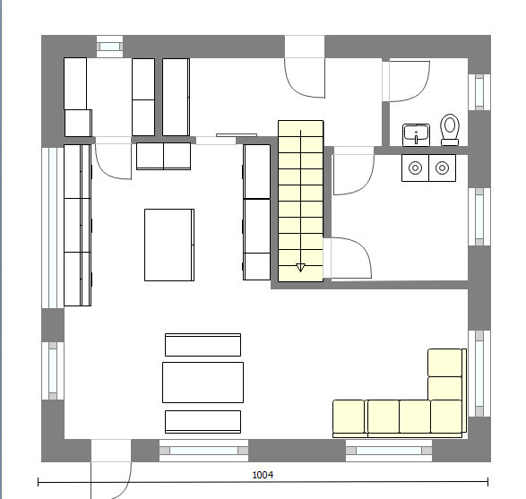

Hallo!
Nach dem ich etwas "downsizing" betrieben habe, habe ich aktuell einen groben Entwurf.
Bauvorhaben:
9,5 x 10 Meter ohne Gaube/Erker
Keller, Erdgeschoss und Obergeschoss
Flaches Satteldach, ca 25°
Hoher Kniestock (vllt. 2 Meter?), um Fläche im OG voll auszunutzen.
Kfw 70 angepeilt. Bei Heizung bin ich mir noch unsicher, Gasanschluss nicht vorhanden. Evtl. LWWP?
Fußbodenheizung EG&OG
Zum Baugebiet:
Regionalfaktor 0,929
Bodenklasse 3-5, bei Bohrung bis 4 Meter kein Grundwasser
Neubaugebiet mit angelegten Entwässerungsanlagen
Ebenerdig, kein Gefälle. Nach der Straße am Grundstück beginnt ein leichtes Gefälle nach unten.
Aufschüttungen bis 1m sind auf dem Grundstück erlaubt, dafür soll der Baugrubenaushub verwendet werden.
2 Carports (Pflastern in Eigenleistung)
Ausstattung Standard.
Sanitär, Böden, Innentüren und evtl. auch Elektrik könnte viel in Eigenleistung übernommen werden. (Kann nicht wirklich abschätzen wieviel das ausmacht)
Lassen sich hier ungefähr die Baukosten abschätzen?
Wie groß ist der unterschied zwischen Wohn- und Nutzkeller?
(Kellergrundriss existiert noch nicht. Technik, Abstellraum, Fitness und kleine Werkstatt.)
Was könnten extras wie z.b. ein langes flaches Fenster zwischen Küchenarbeitsplatte und Hängeschränke kosten? Bzw. ein großes bodentiefes Fenster im Essbereich (ca. 2x2 Meter)
Wenn ich noch Informationen liefern kann die eine Abschätzung erleichtern, jederzeit!
Die Pläne sind nur grobe Entwürfe, die Anordnung der Fenster macht noch keinen großen Sinn!
Schöne Grüße,
Chris

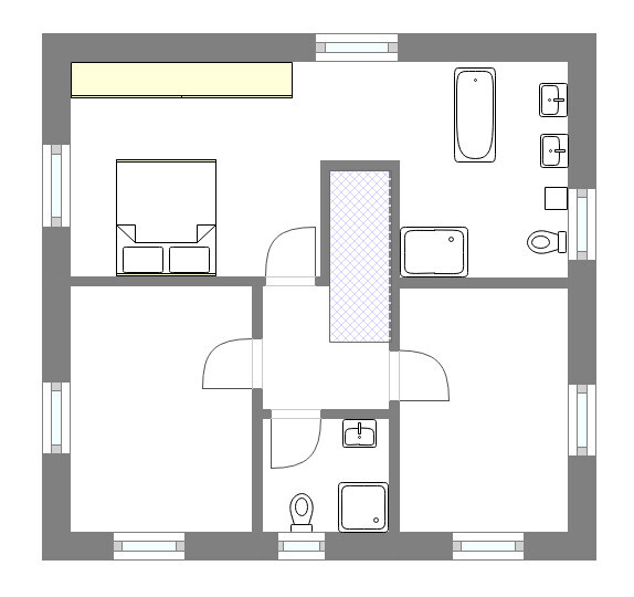

Ich kann nichts zu den Kosten sagen, ausser dass ein Fensterband oder eine Terrassentür bei einem guten BU nicht mehr kostet.
Zur weiteren Planung: Treppe müsste Pi mal Daumen um 1/3 länger.
Zu den Kosten wird Martina noch etwas sagen können.
Gruss Yvonne

Derzeit habe ich etwa 3,8 Meter, wie lange sollte sie mindestens sein?

Anhand der Küchenschränke (60 Tiefe) sieht mir die Treppe eher nach 2,70 aus. Und dann mit Stolperfalle im vorderen Antritt...
In einem Laienentwurf würde ich mind. 3,80 einplanen, eher mehr als Reserve.
Ansonsten kannst Du wohl mind. 1600€/qm allein für das Haus ohne Malerarbeiten und Bodenbeläge ansetzen. Plus Baunebenkosten plus Außenanlagen plus Garage. Wie schon gesagt: da kommt noch mehr von anderen Usern :)
