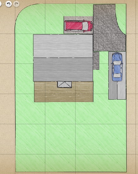

Ich habe die Garage nun als Grenzbebauung recht schmal ausgeführt (2,86m) und 8m lang, um ausreichend Staufläche für die Gerätschaften zu haben. Eine Möglichkeit wäre nun direkt daneben einen "Carport" zu errichten. Der Vorteil wäre es wäre auch gleichzeitig der Eingang überdacht (siehe Zeichnung). Hier müsste allerdings alles soweit nach hinten gezogen werden, dass das Heck des Autos an der Haustür vorbei ist, anderenfalls wäre es zu eng. Die Breite des Carport wäre ca 2,79. Auf das Küchenfenster würden wir dann evtl auch verzichten (haben noch eine große Terrassentür), da es mit dem Auto davor und noch überdacht wahrscheinlich zu dunkel wäre.

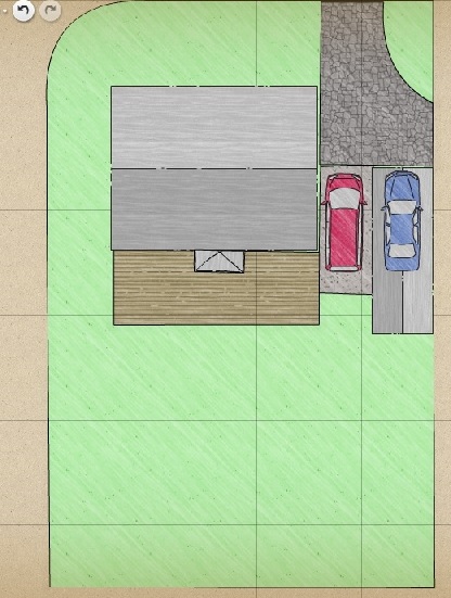

Eine andere Alternative wäre den zweiten Stellplatz vor dem Haus zu errichten, allerdings müssten wir dann das Haus noch ein Stück nach hinten setzen, damit es nicht zu nah an der Straße steht.
Wir wollten es eigentlich vermeiden beide Autos direkt hintereinander zu stellen, um das lästige Rangieren zu vermeiden.
Was meint ihr? Habt ihr andere Ideen? Findet ihr die Breiten zu knapp oder würde es funktionieren?

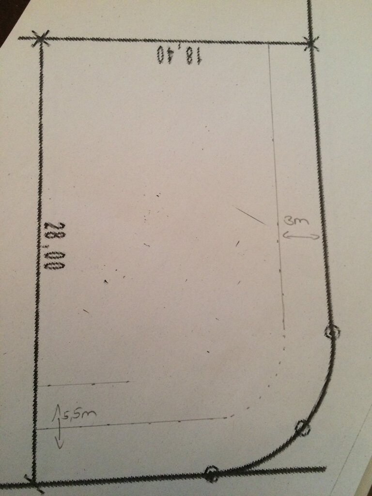

Aber das nur nebenbei.... Stell doch mal den Lageplan mit Baulinien und Maße ein, auch vollständiges Grundstück...
eisbaer_oz
Es war ein guter Tipp von dir noch mal alles mit den Grenzen aufzuzeichnen! So haben wir jetzt gesehen, dass es so eigentlich gar nicht funktioniert.
Gemäß Plan müssten wir das Haus fast 9m zurück Rücken, um am weitesten an der Baumgrenze zu beginnen.
Jetzt weiß ich erst recht net wohin mit dem zweiten Stellplatz. Wahrscheinlich müssen doch beide hintereinander oder der eine vors Haus.

Wenn ich recht verstehe, dürft Ihr an der langen Seite an die 3 Meter ran, aber bei der Zufahrtsseite bzw Ecke müsst Ihr 5,50 einhalten?
Bei mir wäre Euer Haus so ziemlich mittig von den 28 Metern (Rundung/Ecke geschätzt)... dann wäre "garten2" eine Option, zwischen Garage und Eingang dann voll überdachen, also beide Baukörper verbinden. Dann würde allerdings die Garage Licht nehmen.
Schon mal überlegt, Haus zu spiegeln, Eingang nach vorn und die Zufahrt über die Seite zu machen, Garage mit 3 Metern an die Grenzbebauung und von der Länge an die 5,5 Meter... ?

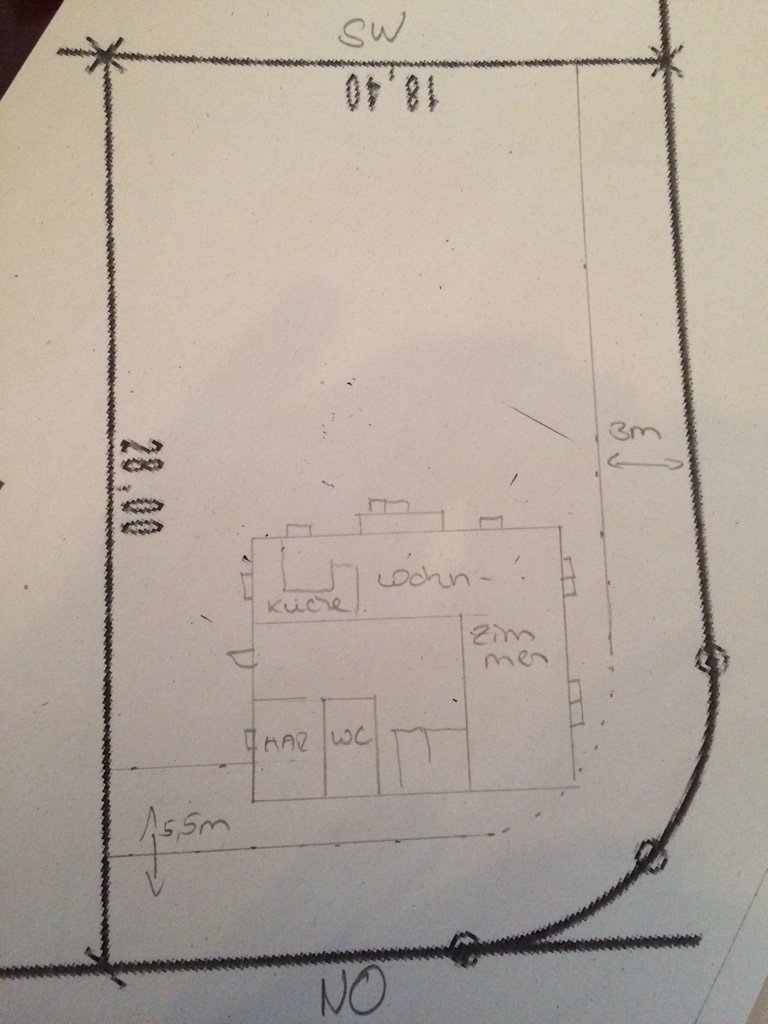

Ich habe den Plan noch einmal überarbeitet und das Haus sowie den EG-Grundriss (ganz grob) eingezeichnet, damit man sieht wo die Fenster sind.
Das Baufenster ist überall 3m von der Grenze weg. Garagen und Carports müssen allerdings 5,5m von der Straße weg sein.

Ok, SO solltet Ihr schon 5 bis 6 Meter Platz haben, dann mit Garage Randbebauung, wie schon beschrieben.
Ich wollte Dir gern zwei Bilder hochladen, worauf man sieht, wie viel 2 Meter zwischen Haus und Garage sind bzw wirken, leider sind sie zu gross. Auf meinem Blog sind sie aber einzusehen, musst Du mal über mein Profil gehen und dann auf dem verlinkten Blog zu den Gartenarbeiten scrollen.
Dann vor dem Haus (Hauswirtschaftsraum und WC) einen schönen Stellplatz. Wenn Ihr Carport plant, dann müsst Ihr mit dem Haus weiter nach SW (5,50 +Carportbreite)
