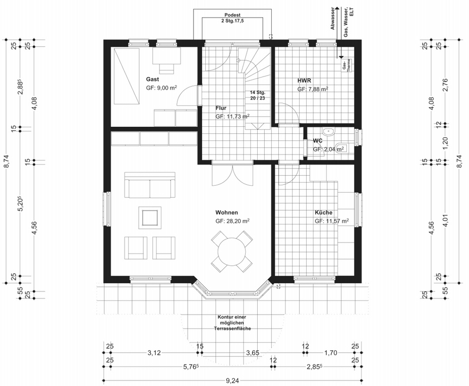

wir wollen ein Einfamilienhaus bauen und grübeln gerade über dem Grundriss. Im EG sollen ein Wohn- & Essbereich, ein Gästezimmer, ein Hauswirtschaftsraum und ein WC mit Dusche untergebracht werden. Wir würden die Größe des Wohnbereiches gerne erhalten und den Zugang zum Gästezimmer aus dem Flur vorsehen. Gleichzeitig gilt es, den Bereich Hauswirtschaftsraum / WC / Dusche so effizient wie möglich auszunutzen. Idealerweise sollte der Hauswirtschaftsraum neben der Küche liegen und ggf. auch von dieser (nur von dieser) zugänglich sein.
Den Standard-Grundriss (ohne Dusche und spiegelverkehrt):
Grundrissplan eines Hauses: Erdgeschoss mit Wohnzimmer, Küche, Gästezimmer und Flur

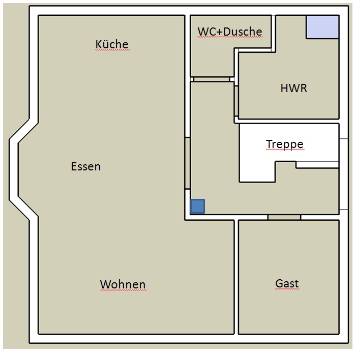

und eine eigene Idee:
Grundrissplan eines Wohn- und Essbereichs mit Küche, Gastzimmer, Treppe, WC/Dusche und HWR.
Wie sind eure Meinungen dazu? Was könnte man anders oder besser machen?

Und wenn du Küche und Hauswirtschaftsraum tauscht? Dann könntest du die Küche da hin machen, wo jetzt das Wohnzimmer ist und von da aus nen Zugang in den Hauswirtschaftsraum planen. Auf der anderen Seite hättest du dann Dusch/WC und Gästezimmer nebeneinander.
milkie
Manu meinte Gast und Hauswirtschaftsraum glaube ich.
Abgesehen von dem komischen Erker der nicht bring außer Kosten und dem Treppenaufgang im Schmutzbereich ein guter Standardgrundriss.
Wo soll aber die Garderobe hin und wie sieht das OG aus?
Da fehlen noch ein paar Unterlagen zum beurteilen.
Limex
Der Hauswirtschaftsraum und das WC sollten schon zusammen bleiben. Eine Etage höher wird an der Stelle das Bad sein und wenn man das auseinander reißt, dann gibts Probleme mit der Leitungsverlegung. Was ist an dem Erker komisch?
milkie
Mir persönlich gefallen keine Erker. Erst recht nicht mit mehreren Ecken und wenn sie nicht gebraucht werden.
Euer Essbereich ist groß genug, deshalb wird der Erker leer stehen und ist m.M.n. überflüssig aber teuer.
