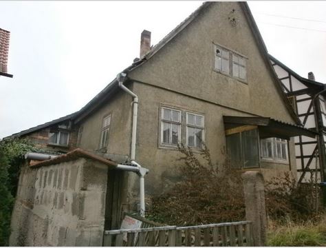

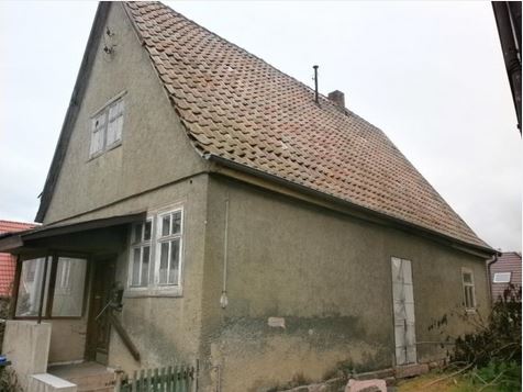

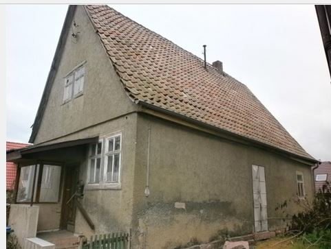

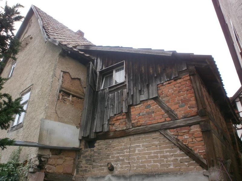

hallo und Guten Abend liebe Gemeinde,
Könnte ggf. jemand der etwas Ahnung hat mir kurz seine Meinung zu der Fassade und den nötigen Arbeiten sagen die hier zu alle ganz wichtig zu tun wären? Würde sich eine sanierung lohnen, wenn das Mauerwerk trocken ist?
Vielen Dank im Voraus
mit freundlichen Grüßen
christhavista
Außenansicht eines alten Hauses mit schrägem Ziegeldach und Eingangstür
Verfallenes Haus von außen mit Dach, Fenstern und überwucherter Vegetation
Außenansicht eines alten grün verputzten Hauses mit rotem Ziegeldach und Treppenstufen
verfallenes haus mit bröckelnder mauer, altem Holzbalken-Fachwerk und dachschaden
F
FrankH
Ich habe zwar keine Ahnung, aber ohne Gutachter würde ich da gar nichts machen, weil ich die Finger von dem Objekt lassen würde. Es sieht für mich von außen so aus, als ob eine Sanierung von den Kosten einem Neubau nahe kommen würden, es sei denn, man ist versierter Handwerker mit viel Zeit.
Notwendige Sanierungen, was man schon von außen sehen kann:
- Feuchteschäden analysieren und beheben
- komplette Fassade inkl. Dämmung
- Das Dach hat auch die besten Zeiten hinter sich (vorsichtig formuliert).
- Der äußere (Nicht-)Pflegezustand lässt auch innen noch einiges an Aufwand erwarten.
nordanney
Nach den Bildern zu urteilen, solltet Ihr Euch lieber die Frage stellen "Was muss nicht saniert werden?".
Bezogen auf Deine Frage, was unsere Meinung zur Fassade ist, kann ich mir vorstellen, dass eine Fachwerksanierung nicht wirklich günstig wird, da es sehr aufwändig ist. Welche Schäden noch hinter dem Putz lauern, kann Dir niemand sagen. Daher Fachmann fragen.
Kaufst Du das Haus oder gehört es Dir schon?
Legurit
Je nach Baujahr gibt es noch etliche versteckte Schmankerl. Wir hatten uns für ein ähnliches Schmuckstück ein Sanierungsgutachten erstellen lassen.
Elektrik neu, Fenster neu, Bäder neu, Kellerwände trockenlegen, Dämmen, Dach, Holzbalkendecke sanieren, Bodenbeläge etc. etc. etc. - insgesamt etwa 150-190 T€ bei Fremdvergabe. Kaufpreis abzüglich Grundstück sollte 50T€ sein. Ist dann einem Neubau schon recht nah (nicht ganz).
