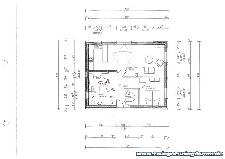

Grundriss eines Apartments mit Wohn-/Essbereich, Küche, Bad, Flur und Schlafzimmer.
Nebenbei: Sole-Wärmepumpe UND Luftwärmepumpe... - wie das? Außerdem sollten Heizkreisverteiler isoliert sein. In einem halbwegs modernen Hauswirtschaftsraum gibt es keine Abwärme mehr - außer vom Wäschetrockner.
MfG
Nochmal zum Verständnis: IM Hauswirtschaftsraum steht der Heizkreisverteiler, egal welchen Raum ich beheize JEDER Schlauch im Fußboden fängt im Hauswirtschaftsraum an und erzeugt somit Wärme aus dem Fußboden heraus quasi indirekte Erdwärme
Hinter dem Verteiler ist das Gästebad in dem nicht alle Leitungen hätten hineinlaufen können, und da man nicht auf 10 cm (breite des Verteilers) die Leitungen Spannungsfrei im 90 Grad Winkel auf den/in den Fußboden drücken kann um es quasi aus der Wand herauslaufen zu lassen verlaufen die Leitungen im entspannten Bogen aus der Verteiler heraus im Fußboden des Hauswirtschaftsraum und zur Tür wieder heraus…Hab mal einen der Grundrissentwürfe beigefügt (Roter Balken ist der Verteiler)
PS: Gefrierschrank und Pumpeneinheit der Regenwassernutzung erzeugen auch Abwärme zwar nicht viel aber immerhin, Gerät für die Zentralstaubsaugeranlage hängt da auch noch aber glaube die bewirkt nicht viel

Ja ich weiß was da für Wärme anfällt. Nutze selbst Kondensattrockner. Aber auch ohne BruchwasserLWP ist die Energie nicht verloren, da innerhalb der Gebäudehülle.
