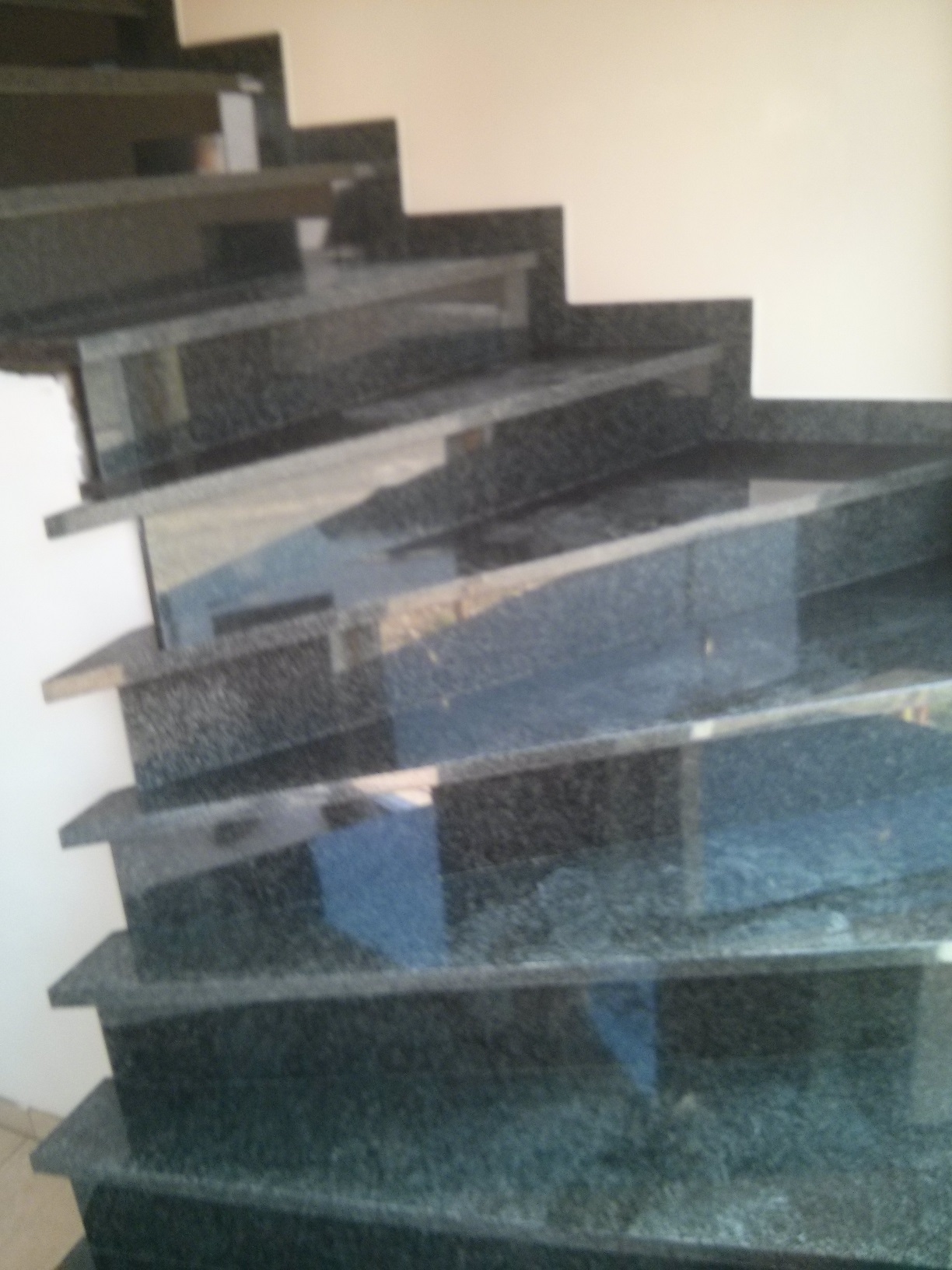

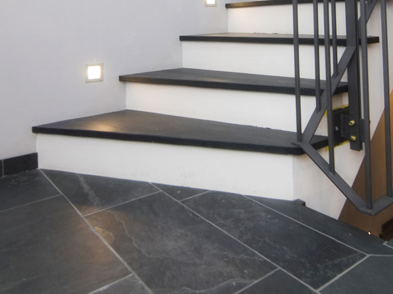

Moin Moin,
das Thema sagst schon. Was würdet ihr aussuchen, und warum?
Ich tendiere derzeit zu schwarzem Granit, weil
- ich keine Fliesen und kein Holz auf der Treppe möchte
- es zu den dunklen / anthrazit farbenen Fliesen passt
- ich später immer noch einen flacheren Belag nehmen kann
Allerdings würde ich nur ca. 3cm starke Granitplatten nehmen wollen, der Rest der Treppe wäre dann weiß.
Gruß Andi

Wir nehmen Holz und vorne lassen wir es auch weiß.
ich würde auf jeden Fall nen Belag nehmen, der ein bisschen rutschfester ist.

Wir haben dunklen Granit 3 cm (Nero Impala poliert) mit Setzstufen.
Wenn ein klein wenig Staub auf den Stufen liegt ist mit meinen Hausschuhen ist die Treppe schon ganz schön rutschig...

Uns hat es insbesondere nicht gefallen, dass der Granit hoch glänzend ist.
