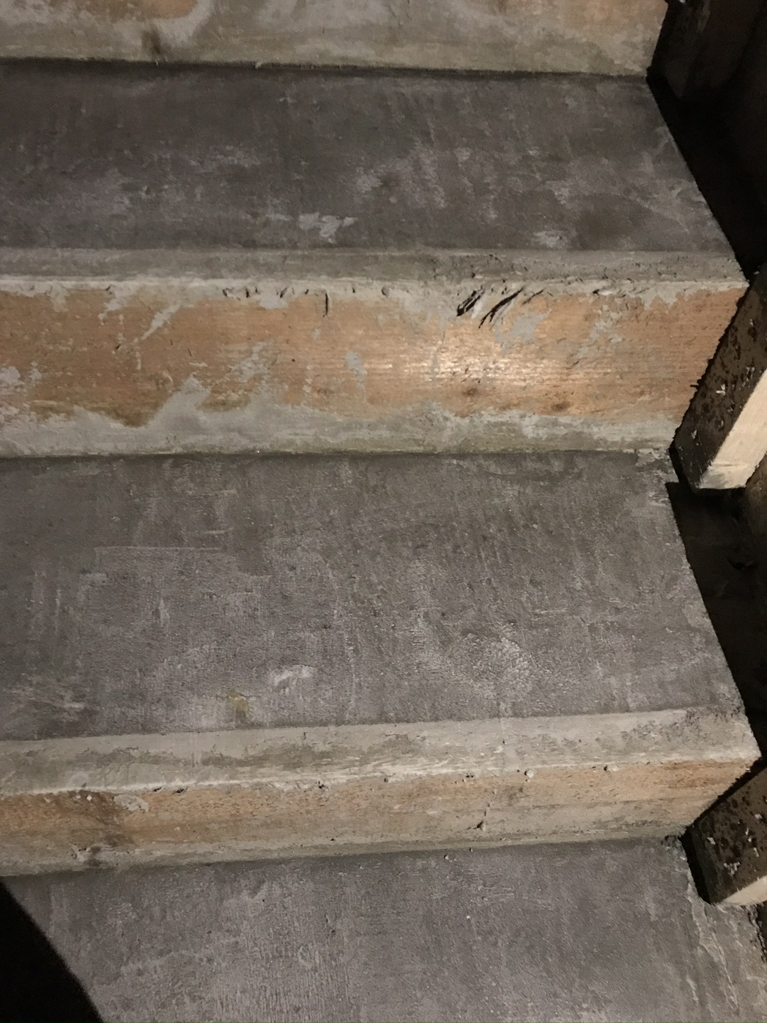

Mal ein kleines Update zu unserer Treppe, die wurde die Woche gegossen. Also sie ist noch nicht ausgeschalt aber man kann schon etwas die Trittstufen erkennen. Ich bin noch nicht sicher wie ich es finde und muss es auf jeden Fall noch mal bei Tageslicht sehen.
Zum Schalen der Setzstufen wurde ein glattes feines dünnes Brett mit eingezogen...
Betontreppen im Rohbau mit unfertigen Stufen im Untergeschoss
guckuck2
Schaut erst mal recht rauh aus, aber das lässt sich aufarbeiten.
Oberfläche aber schön geschlossen und keine Lunker. Das ist doch schon mal gut.
Ich hätte allerdings an den Stufenkanten eine Fase ansetzen lassen. Wenn bei solch scharfer Kante mal jemand stürzt, ist der Knochen garantiert durch. Zudem schlagen sich scharfe Kanten mit der Zeit aus und sehen dann nicht mehr gut aus. Würde ich auch schleifen lassen, damit eine leichte Fase entsteht. Das muss aber jemand mit ruhiger Hand und Zeit machen, damit es ordentlich wird.
