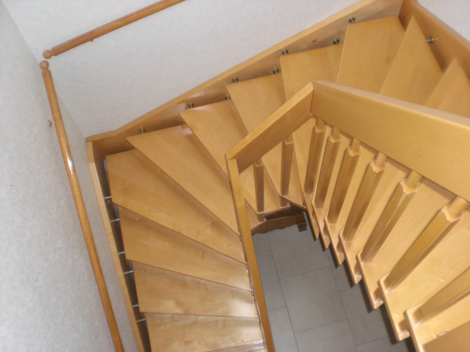

die vorhandene Treppe gefällt uns von der Farbe nicht. Ich schätze mal, das ist Buche. Wir hätten so gern eine weiße Treppe (Stufen + Geländer).
Ich habe mal ein Foto beigefügt, so wie sie jetzt ist. Kann man die Treppe evtl. abschleifen und weiß lasieren/beizen? Also dass die Maserung erhalten bleibt bzw. durchschimmert?

Dein Foto kommt, zumindest bei mir, nur unscharf an.

Vlt mal ohne Tapatalk probieren, funktioniert bestens

Natürlich kann man Holz-Oberflächen abschleifen, sodass sie Lasur aufnehmen.
Auch Buche-Treppen sind nur aus Holz
Dennoch würde ich es als undankbar finden, das selbst zu machen... und auch nur dazu raten, wenn Du die Treppe in Einzelteile nach draußen schaffen kannst.
Außerdem würde ich es an einer Stufe erst mal an der Unterseite probieren - schleifen, dass eine aufsaugende Fläche entsteht, Lasur nach Anweisung rauf, event. wiederholen und später dann Versiegeln mit einem matten Lack, idealerweise Lack für beanspruchende Flächen.
Es gibt auch Lacklasuren... da würde ich mal beim Maler-Fachmarkt vorbeischauen und anfragen.
Ich habe mal Bootslack verarbeitet (nicht auf einer Treppe), die war hochglänzend, hat aber allem widerstanden Vlt gibt das mittlerweile auch in matt? Wie auch immer:
Treppenlack gibt es ja.

Hmm, klingt gut. Zumindest höre ich raus, dass es nicht unmöglich ist.
Warum rätst Du uns, dass draußen zu machen? Wegen Staub oder wegen Gestank (oder beides)? Wir wollten es jedenfalls vor dem Einzug machen. Ggf. könnte ich es in der Werkstatt im dortigen Keller machen.
wegen des Staubes, ja. Und demontiert, da Du ja sonst nicht an die Kanten rankommst.
Schleifen würde ich immer draußen, wegen des Drecks, die Partikel bekommst Du schlecht aus Fugen etc.
Ist es eine Treppe in einer Gebrauchtimmobilie?
Ich würde auf jeden Fall, trotz meiner Empfehlung (man kann ja heutzutage alles machen), im Malerfachmarkt nachfragen. nicht im Baumarkt (keine Kompetenz) und nicht beim Treppenfachmann (weil, die raten Dir eh zu ner neuen Treppe bzw raten Dir event. ab). Die Komponenten Lasur und Lack müssen miteinander auskommen.
Maserung wird allerdings immer noch Buche sein
Du meinst die Struktur? nicht schlimm, wir kennen uns eh nicht mit Holzarten aus. Hauptsache, es sieht überhaupt nach Holz aus.
Ja, es ist eine Gebrauchtimmobilie.

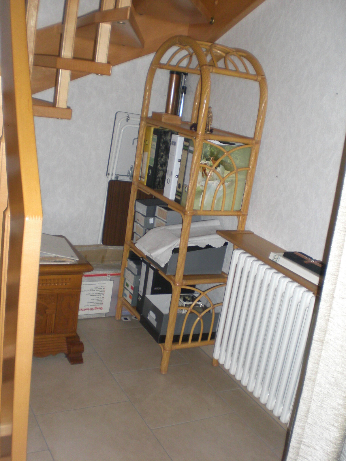

Kriegt man die Treppe überhaupt auseinander gebaut? Hier noch ein Foto. Sieht irgendwie so aus, als wenn sich die Stufen "gegenseitig tragen". Zumindest sehe ich da kein Metallgestell, auf dem die Stufen angeschraubt sein könnten. Oder ich durchblicke die Konstruktion nicht ganz richtig.
