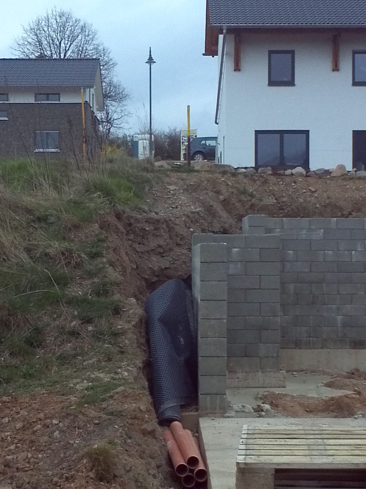

Im Anhang ein Bild der Mauer - bevor diese verfüllt und unser Grundstück abgelöscht wurde.

Baustelle: Hang mit Erdreich, schwarze Drainageröhre neben Blockwand; Haus im Hintergrund.
Bauexperte
Ohne Bild hätte ich gar nicht nachvollziehen können, was genau Du beschrieben hast. Das sind dann wohl die Tücken des I-Net

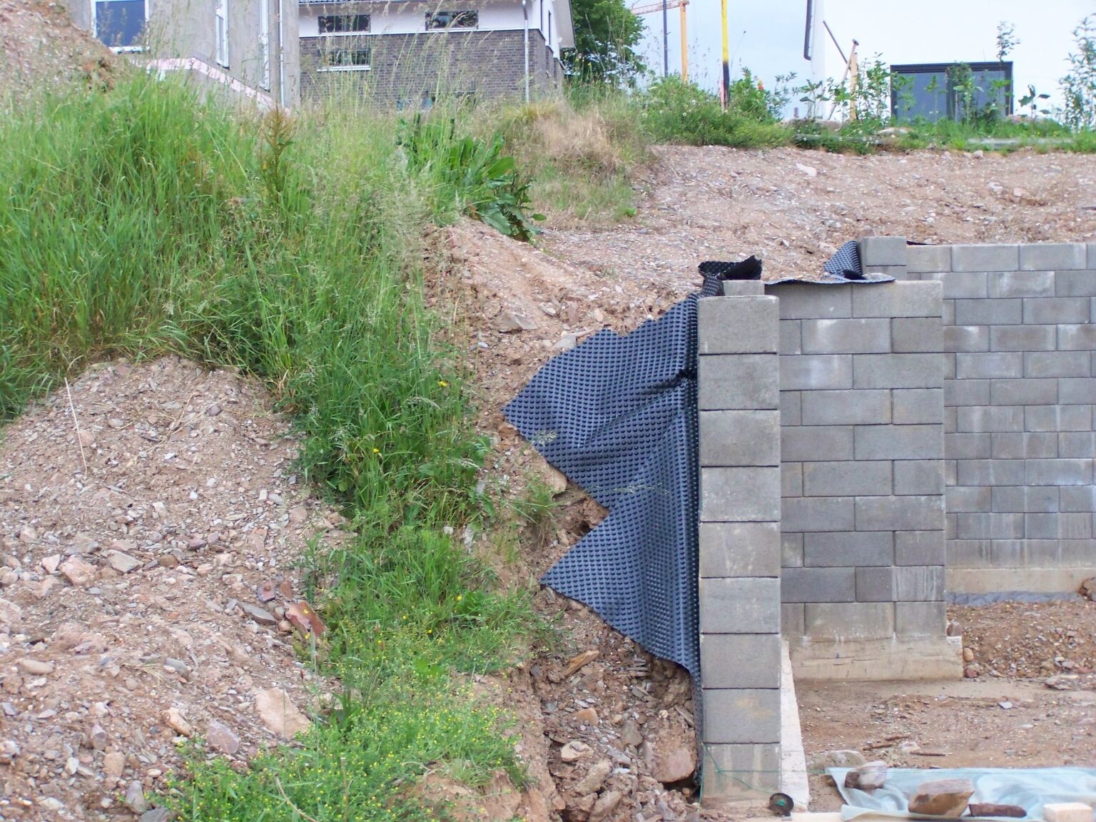

Werde heute Abend noch mal ein neues Bild machen, auf dem dann die Mauer inkl. Verfüllung und Abböschung zu sehen sein wird.

Hier noch mal ein aktuelles Bild von der Mauer inklusive der Verfüllung und (leider) der Abböschung auf unseren Grundstück.
Stützwand aus grauen Betonblöcken an einer grasbewachsenen Böschung, Baugerät im Hintergrund.

Ich denke, das kann man hier im Forum kaum beurteilen. @f-pNo erklärt ja mehrfach, dass der Nachbar entgegen dem Nachbarschaftsrecht handelt, zudem die Grenze überbaut hätte. Hauptproblem dabei ist aber mE nicht, dass die Mauer zB mittig auf der Grenze steht, das ist eh üblich und kann man pragmatisch regeln. Es scheint hier aber so zu sein, dass der Nachbar sein Grundstück bis zu 2,8m tief abgegraben hat, aber nur eine maximale Stützmauerhöhe von 2,0m bauen darf. Damit wären 80cm nicht abgestützt, müssen also auf dem Grundstück von f-pNo abgelöscht werden, was ca. 80cm Grundstücksbreite kostet (45° Böschung).
Heilen kann man das durch eine tatsächlich bis zu 2,80m hohe Mauer, die dann (in NRW ...) per Baulast gesichert sein muss, was das Grundstück von f-pNo beeinträchtigt.
Ich würde hier erst mal gepflegt gar nichts unterschreiben, sondern zur Auflage machen, dass mein Grundstück vom Nachbarn wieder auf die ursprüngliche Geländehöhe aufgebaut wird. Das Bauamt wird dann sagen, unter welchen Bedingungen oder ob das überhaupt noch möglich ist.
Falls es nicht möglich ist, würde ich die Zusatzkosten der nicht geplanten Aufständerung tatsächlich mal in den Raum werfen, denn: offensichtlich hat der Nachbar hier ja ~2,80m Gelände abgetragen, obwohl er hätte wissen müssen, dass er ohne Zusatzauflagen nur 1,50m abstützen kann. Selbst mit Nachbarzustimmung nur bis 2,0m.
Der Nachbar hätte sich hier also vorher informieren müssen, wie er seinen Geländeabtrag geregelt kriegt, was er - wenn ich das bis hierher richtig verstehe - versäumt hat.
Alternative: er baut sein eigenes Gelände wieder um 80-130cm auf und erhöht gleichzeitig die Stützmauer ...
