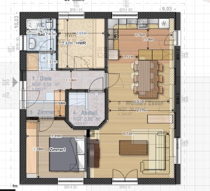

Hallo ihr Lieben,
wir haben den letzten Entwurf noch einmal weiter entwickelt und würden uns, bevor wir den Architekten das feinschleifen lassen, noch einmal über weiteres Feedback von euch zu den Bildern und nachfolgenden Fragen freuen:
Aus unserer Sich ist das EG jetzt besser, weil die Flurfläche besser nutzbar und der Hauswirtschaftsraum größer ist - OK?
Die Küche haben wir mit einem weiteren Schenkel gestaltet, sodass sie jetzt hoffentlich ausreichend für uns 5 Personen sein sollte - OK?
Wie ihr im EG-Bild vielleicht erkennen könnt, haben wir das Haus um 25 cm verbreitert. Mehr wäre preislich eher nicht drin. Was meint ihr - verzichtbar (die "alte" Hauswand schimmert zum Vergleich noch durch), gute Idee oder sinnlos, weil es kaum einen Unterschied macht??
Der geschlossene Treppenklotz in der Hausmitte gefällt mir noch nicht ganz optimal; außerdem wurde uns gesagt, dass eine offene Holztreppe uns ca. 1500 Euro pro Stockwerk billiger kommen könnte. Wir überlegen jetzt, auf den Abstellraum zu verzichten und die Fläche unter der Treppe stattdessen mit entsprechend netter Aufbewahrungsmöblierung darunter als offenen Stauraum zu nutzen. Die Garderobenwand direkt gegenüber der Haustür würde ich aber vielleicht lassen. Eine Alternative wäre unten Beton und von oben in den Spitzboden Holz, aber diesen Wechsel kann ich mir nicht so ganz gefällig vorstellen. Eure Meinung zu den Varianten?

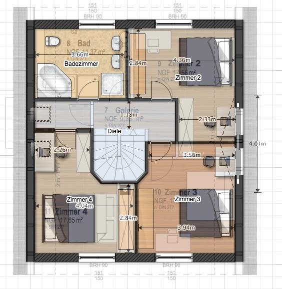

Im OG haben wir auf Koste des vorherigen "Eingangsschlauches" von Zimmer 4 mehr Flur geschaffen, um Tageslicht in den Flur zu lassen und darunter noch Platz für eine allgemeinverfügbare kommode. Wie findet ihr das?
In Zimmer 4 würde ich zudem ein Dachfenster anbringen, um diese Eingangsecke als Arbeits- oder Ankleidebereich mit Raumteiler abgetrennt vom "Hauptraum" noch gut nutzen zu können. Klingt gut?
Auch in Zimmer 2 & 3 sollen zusätzliche Fenster an der Südseite eine solche Raumteilung ermöglichen bzw.die Räume besser beleuchten. Hier schwanken wir noch zwischen einer Mittagen großen Zwerchgiebel-Gaube (wie bei Flair 134 von Town & Country) und Dachflächenfenstern. Von letzteren hatte uns der Architekt abgeraten, weil sie die Zimmer zu stark aufheizen; ich habe aber seitdem gehört, dass man dem mit Außenrollo gut beikommen kann und dennoch viel Geld gegenüber der Gaube spart. Rein vom Platzgewinn brauchen mir die Gaube in den Zimmern m.E. nicht, sodass sie, wenn sonst nichts gegen die Dachfenster spricht, aus rein außenoptischen Gründen uns gönnen würden. Ich freunde mich allerdings inzwischen zunehmend mit einem gaubenlosen Außenlook an, sodass ich mich frage, ob das Gaubengeld nicht anderswo besser eingesetzt wäre. Wie seht ihr das?
Ansonsten wollen wir jetzt die Dachneigung noch von 45 auf 48 Grad erhöhen, um im Spitzboden mehr Raum zu gewinnen. Macht Sinn, oder?

Wanderdüne15.02.14 11:34Kazazi schrieb:
da wir in den Verhandlung etwas unter Zeitdruck stehen. Ganz vielen Dank im Voraus!Auch wenn Ihr das jetzt nicht hören wollt, aber Ihr seid in einer Sackgasse.
Ihr sprecht zwar immer von einem Architekten, aber das scheint wohl der Angestellte oder Beauftragte eines BU oder GÜ zu sein, sonst müsstet Ihr nicht die Anstrengungen unternehmen, eine verkorkste Planung zu verbessern.
Zum letzten Grundriss:
Insgesamt gibt es nur wenige Räume, die von der zentralen Treppe nicht negativ beeinflusst werden.
EG:
Die Diele ist verschachtelt, und man läuft direkt auf die Garderobe zu, viel Raum, wenig Nutzen, schlechte Wirkung.
Das Gästezimmer bietet zwischen Bett und Schrank vielleicht 70 cm Durchgangsbreite. Für seltene Gäste o.k., geht aber besser.
Küche und Essen ist lustlos ineinander verschachtelt ohne klare Zonierung.
Wohnen musste wohl auch noch lieblos untergebracht werden, die Bewohner müssen sich außerdem entscheiden, ob sie mit schiefem Hals schlecht Heimkino erleben, oder in den Wohnraum blicken wollen, draußen ist wohl was ganz hässliches, da soll man gar nicht hinsehen.
OG:
Welcher Raum ist das Elternschlafzimmer?
Zimmer 4 nicht, bei einem 2 Meter breitem Bett bleiben Durchgangsbreiten zu Treppenunglück und Wand von 40 cm, also nicht.
Zimmer 2 auch nicht, Begründung wie zuvor, außerdem erschwert die Dachschräge die Situation, oder ist der Schrank von der Vorplanung.
Bleibt noch Zimmer 3, ein Planer mit Begabung könnte da sogar etwas draus machen, aber den habt Ihr leider nicht, schade.

Bauexperte15.02.14 11:57Hallo,
Ich nehme an, Du hast das Maß der Länge der projektierten Innenwand mit der Raumbreite verwechselt; so dann auch in späteren Aussagen.
Besser geht immer, keine Frage - häufig läßt aber das Budget nicht jede Empfehlung zu und nicht selten sind einige Kommentare/Empfehlungen hinsichtlich vermeintlich "besser" zu Grundrissfragen im Allgemeinen unsinnig und alles Andere als alltagstauglich; wenn sie denn überhaupt vernünftig baubar sind.

Die Diele ist verschachtelt, und man läuft direkt auf die Garderobe zu, viel Raum, wenig Nutzen, schlechte Wirkung.Die Haustür lässt sich problemlos nach oben schieben, sodass man nicht auf die Garderobe zuläuft sondern auf den Hausflur. Ich dachte Öffnung zur Garderobe hin ist vielleicht nicht schlecht wegen erst mal ablegen, lasse mich hier aber gerne eines besseren belehren. Gibt es hier noch mehr Meinungen zu?
Das Gästezimmer bietet zwischen Bett und Schrank vielleicht 70 cm Durchgangsbreite. Für seltene Gäste o.k., geht aber besser.Ich nehme an, du meinst Zimmer 1? Es stimmt, hier ist es etwas eng aber noch akzeptabel, finde ich. Was wäre denn deine konkrete Idee, um das besser zu machen? Das ginge doch nur auf Kosten des eh schon eher kleinen Wohnbereichs, oder?
Küche und Essen ist lustlos ineinander verschachtelt ohne klare Zonierung. Kannst du näher erläutern, was daran doof ist? Mir erschien es gerade als Vorteil, bei einer offenen Küche den Esstisch in Alltag gleich anzuschließen. Er wird dann meistens auch kürzer sein. Bei größeren Gelagen können wir den Tisch ja problemlos weiter von der Küche wegtragen oder auch um 90 Grad drehen. Ist das alles falsch gedacht, und wenn ja, warum bzw. wie können wir es besser machen?
Wohnen musste wohl auch noch lieblos untergebracht werden, die Bewohner müssen sich außerdem entscheiden, ob sie mit schiefem Hals schlecht Heimkino erleben, oder in den Wohnraum blicken wollen, draußen ist wohl was ganz hässliches, da soll man gar nicht hinsehen.Die Auswahl und Anordnung der Sitzmöbel ist noch ganz offen; brauchen wir eh neu. Nur den großen Schrank würde ich gerne definitiv in den Bereich unterbringen, weil er glaube ich anderswo den Raum zu eng machen würde, oder? Hilfreicher wäre eine Einschätzung, ob die Wohnecke, so ungefähr ab dem Raumteilerregal (das man auch noch etwas nach oben schieben kann), von ihrer Form und Größe insgesamt funktionieren kann?

Zimmer 2 auch nicht, Begründung wie zuvor, außerdem erschwert die Dachschräge die Situation, oder ist der Schrank von der Vorplanung.Die weißen Schränke im Bild sind von der durscheinenden Vorplanung, könnten aber so in etwa nötig werden, wenn man die 3+ Meter Kleiderschrank braucht (siehe mein vorheriger Post). Für unsere eigene Nutzung würde jedes der der Zimmer zum Schlafen funktionieren.
Bleibt noch Zimmer 3, ein Planer mit Begabung könnte da sogar etwas draus machen. Was schwebt dir denn vor, wie man es besser machen könnte?
@ Bauexperte: Dein Hinweis auf die Grenzen, in denen sich die Planung bewegen muss, spricht mir aus der Seele. Klar, mit 20+ qm mehr könnte ich tollere Sache planen, aber das ist finanziell nun einmal nicht drin. Wie in meinem vorletzten Post schon gesagt, kommen maximal +25 cm Breite und/oder eine Gaube infrage.
Insofern würde ich mich sehr freuen, wenn weitere Verbesserungsvorschläge diesen Rahmen berücksichtigen und auch möglichst so konstruktiv sind, das wir mit etwas Fleiß und Schweiß damit auch weiterkommen können. Insbesondere für Antworten zu meinen konkreten Fragen in den letzten beiden Posts wäre ich sehr dankbar, weil dies die Bereiche sind, wo wir noch am unsichersten sind.
