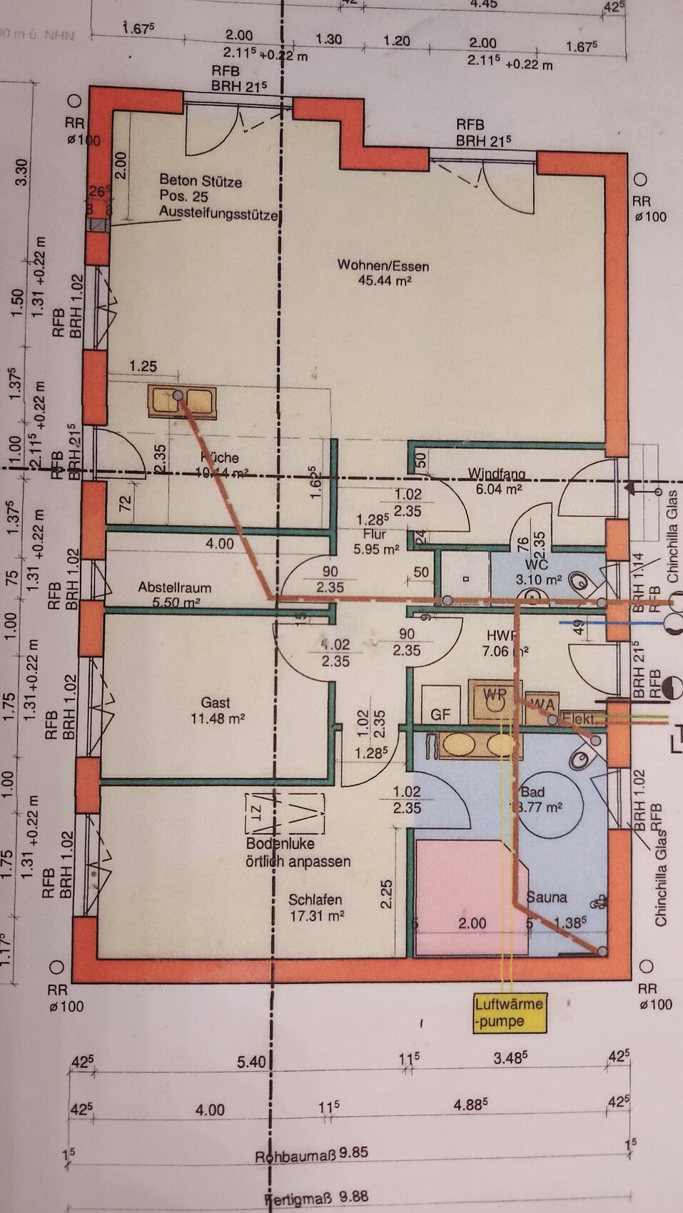

Nida35a
29.11.25 15:33
Wir haben einen langen Flur und möchten auch für fast jeden Raum den eigenen Zugang.
Nach 5 Jahren Erfahrung würde ich die Windfang Tür jetzt weglassen, die steht nur auf.
Für den Privatbereich könnte noch eine Glastür in den Flur.
