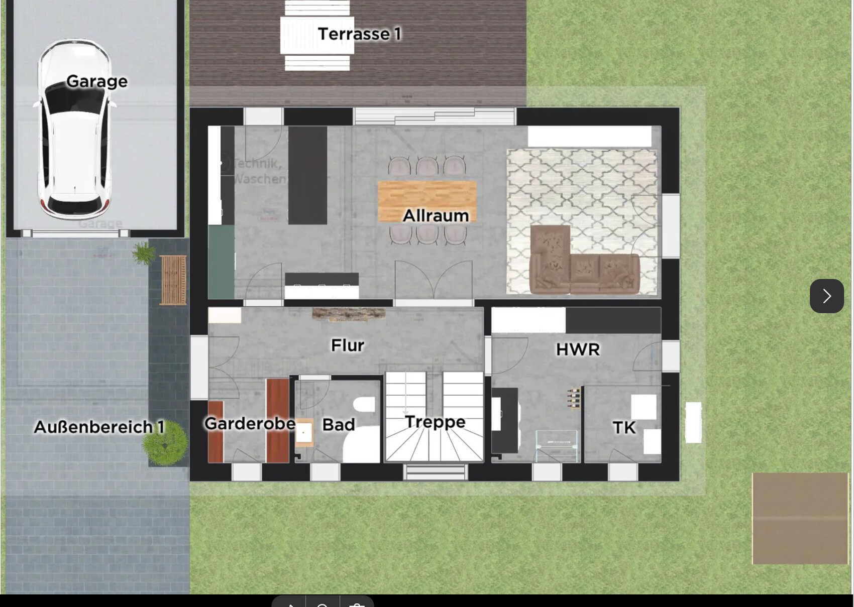

-Malte- schrieb:Und ja, das finde ich auch besser. Die Garderobe ist natürlich an der Tür besser aufgehoben, bzw. ist das Bad besser an der Treppe aufgehoben, da die Tür dann nicht unmittelbar im Schmutzbereich liegt und der Weg vom Schlafzimmer zur 2. Toi dann kürzer ist. Lichttechnisch sollte das gar keinen Unterschied machen, da Ihr ein schönes Fenster im Treppenbereich haben könnt.
Wir hatten Garderobe und Gäste-WC im Vergleich zu dir getauscht
-Malte- schrieb:Ihr braucht keine komplizierte Speisekammer. Ihr habt überdurchschnittlich viel Möglichkeiten für Hochschränke in dieser geräumigen Küche, dass Ihr auch Schnickschnack-Speis, die nur einschränkend ist, verzichten könnt. Raclette oder Fondueset kann in den Hauswirtschaftsraum, dazu braucht man keine Speis. Getränkekiste ist in der Garage oder geht über einen zweiten Eingang bei der Technik ins Haus.
Unsere Anordnung hätte den Vorteil, dass man mit der Küche direkt an der Speisekammer sitzt und wir hätten ein Lichtband oder irgendwie Fenster in die Küchenzeile integriert. Nachteil bei unserer Anordnung bzgl. Wohnen ist, dass man auf dem Sofa mit dem Rücken zum Rest platziert ist.
Das liegt alles nah, auch ohne Speis. Lass auch mal lieber das Tageslicht am Nachmittag auf das Sofa - in der Küche braucht man eh Kunstlicht/Arbeitslicht zur Unterstützung
-Malte- schrieb:11,94 x 9,11
Hast du von den Maßen das Haus ähnlich (ca. 12m*9m) angesetzt?
-Malte- schrieb:Nein, tatsächlich nicht. Ich bin wahrlich kein Freund von unnützen langen Fluren, das ist hier aber gar nicht der Fall. Die meisten Grundrisse, die hier vorgestellt werden, sind gerade mal 1,30 breit. Bei 1,60:hast Du sogar Möblierungsmöglichkeiten.
Siehst du nicht die Gefahr, dass das "schlauchig" wirkt?
-Malte- schrieb:Das stimmt. Das spielt auch eine Rolle. Man hat hier eine Querachse zum Flur, und zwar das Treppenfenster und das Fenster im Essbereich. Das schafft Offenheit.
Ein wesentlicher Faktor ist vermutlich der Durchgang in den Allraum, den du breit und komplett offen gestaltet hast.
-Malte- schrieb:
wir vermissen aber in unserem aktuellen Haus die Möglichkeit abends wenn die Kids schlafen und Besuch da ist den Wohnbereich zur Treppe zu verschließen.
-Malte- schrieb:Dann nutzt eine Tür zum Allraum, zb eine Lofttür mit feststehenden Seiten. Mit Gästen ist man ja doch überall im Allraum zugange.
Was wären denn da sinnvolle Möglichkeiten? Große Schiebetür, die auf der Flurseite langfährt?
Aber Kinder können eigentlich auch gut mit gedämpften Geräuschen umgehen, sofern es kein direkter Luftraum mit Schall ist. Gedämpfte Geräusche und Stimmen beruhigen sogar.

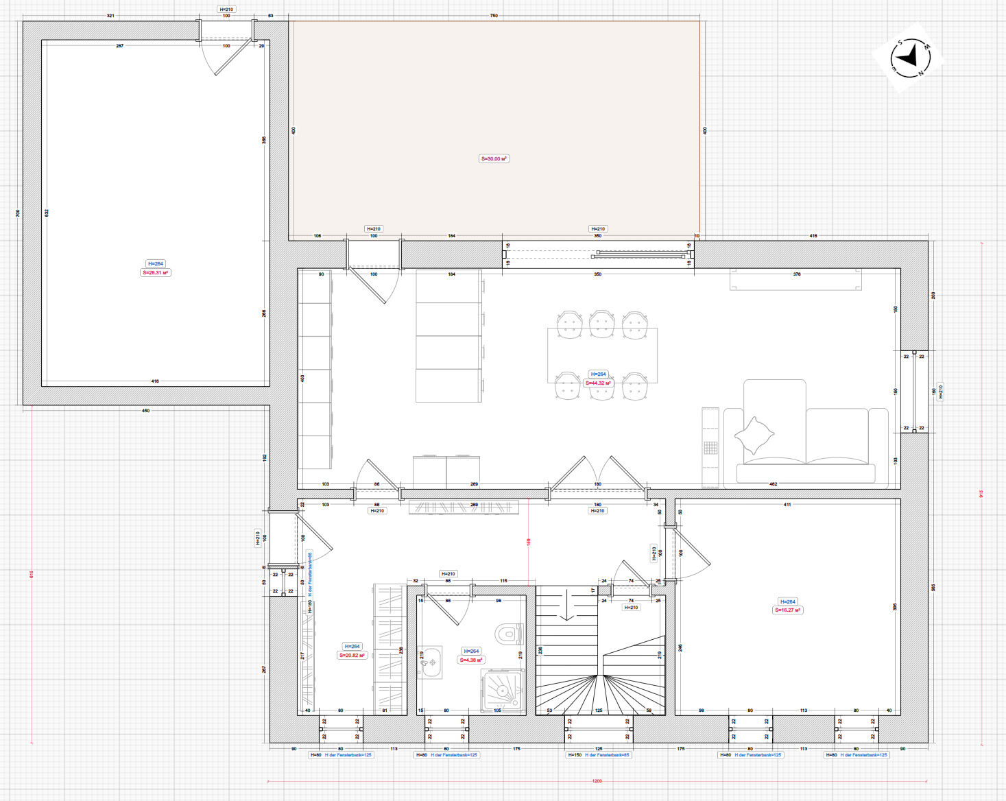

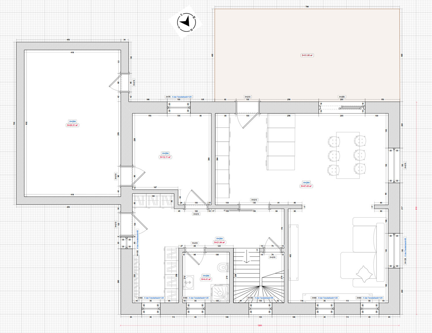

wir nutzen momentan die ruhige Jahreszeit uns weiter Gedanken zum aktuellen angedachten Grundriss zu machen. Wir sind glücklich mit dem aktuellen Grobentwurf, grübeln aber noch um die Anordnung des Allraumes.
Der zuletzt von @ypg gemachte Entwurf sieht den Allraum ja als Reihe von Wohnen/Essen/Kochen vor. Eine Anordnung, die wir ursprünglich eigentlich nicht wollten, uns diese mittlerweile aber vorstellen könnten. Nichtsdestotrotz haben wir auch eine Anordnung über Eck noch im Kopf, bei der der HTR/HRW in die andere Hausecke und dafür der Wohnbereich etwas abgetrennt über Eck an die Gebäudevorderseite wandert. Beide Varianten hier einmal skizziert:
"Reihenanordnung" von Wohnen/Essen/Kochen:
"Eckanordnung" von Wohnen/Essen/Kochen:
Als wesentlichen Unterschiede zwischen "Reihenanordnung" und "Eckanordnung" sehen wir:
Daher auch hier noch einmal die Frage nach Eindrücken von euch. Seht ihr klare Punkte für bzw. gegen eine Variante und was wäre eure Tendenz?

- Unterschiedliches Wohngefühl
- einmal Allraum in Reihe, ohne große optische Abtrennung der Bereiche; einmal Anordnung über Eck, die den Wohnbereich leicht abschottet
- Ausrichtung Wohnbereich
- Bei Reihenanordnung alle Wohnräume Richtung Südgarten ausgerichtet, während bei Eckanordnung teilweise Richtung Südgarten, teilweise Richtung Westgarten ausgerichtet.
- Platzierung Terrasse
- Bei Reihenanordnung Platzierung Terrasse weiter östlich direkt an Garage. Bei Eckanordnung würde Terrasse an die südwestliche Ecke des Hauses platziert werden und nicht von der Garage "eingefasst" sein.
- Größe Allraum
- bei Eckanordnung kann der Allraum leicht größer (vermutlich ~4m²) gestaltet werden, indem der HTR/Hauswirtschaftsraum leicht kleiner wird (~12m² vs. 16m²)
- Stellfläche Küche
- Bei Reihenanordnung vermutlich mehr Stellfläche, da zwei Hochschränke mehr an Mittelwand gestellt werden können
- Eingang in den Allraum
- Bei Reihenanordnung Eingang mittig in Essbereich, während bei Eckanordnung Eingang in die Küche erfolgt
- Fenster im Allraum
- Bei Reihenanordnung großes zentrales Fenster im Essbereich, bei Eckanordnung tendenziell mehrere und dafür kleinere Fenster.
- Platzierung HTR/Hauswirtschaftsraum
- bei Reihenanordnung liegt dieser an Straßenseite (Vorteile: einfachere Hausanschlüsse; falls Luft-Wasser-Wärmepumpe kann Außeneinheit vorne vorm Haus stehen, Bad im OG über HTR/Hauswirtschaftsraum im EG)
- bei Eckanordnung lieg HTR/Hauswirtschaftsraum Richtung Südgarten (Vorteile: Tür zur Garage möglich; einfacher Zugang zum Garten bzgl. Wäschetrocknung; Nachteil(?) Bad OG müsste über WC im EG entwässern)

-Malte- schrieb:
Letztlich kommen wir immer wieder darauf zurück, dass es vermutlich eine reine persönliche Entscheidung bzgl. Wohngefühl ist.Da hast Du/habt Ihr recht. Es muss für sich rund sein. Mag sein, dass Ihr etwas von früher kennt oder andere Häuser - ein richtig und ein falsch gibt es bei solch einer Aufteilung nicht. Bedingt: die letzte Erklärung zur Lage Technikraum in diesem Thread ist bei mir der leitende Aspekt, wenn das mehr oder weniger fest steht, gehe ich nach Bauchgefühl, wie ich den Bauherren einschätze.Hier meine Intentionen:
Auch die Variante I hat ein Fenster im Westen, nur keines im Norden zur Strasse.-Malte- schrieb:
Eine Terrasse in Eck wird oft als behaglicher gesehen, zumal auch von West der Wind kommt. Auch eine Terrassenüberdachung kann einfacher angebracht werden.-Malte- schrieb:
Größe Allraum
Dein innigster Wunsch (und große Angst 😉) war genügend große Abstellfläche in TK/Hauswirtschaftsraum.-Malte- schrieb:
Stellfläche Küche
Jepp. Und Ich persönlich hätte ja sogar noch auf die Küchentür verzichtet und „nur für Dich“ eingezeichnet. Man könnte dort noch ne ganze Schrankwand setzen.-Malte- schrieb:
Ich finde eine große Durchgangstür/ Durchgang in Höhe Essbereich immer besser, wenn es sich ergibt. Lofttür oder gar keine Tür, quasi offen zur Treppe.Essbereich ist für mich der Treffpunkt aller Bewohner. Küchendurchgang könnte bei kleinen Kindern zu Festen/Überraschungen/Kindergeburtstag ein Problem darstellen. Aber auch, wenn man nicht die ordentlichste Personin der Küche ist oder wird, dann könnte man die Küche links liegen lassen und Gäste daran vorbeilotsen statt durchlaufen zu lassen.-Malte- schrieb:
Fenster im Allraum
Jepp, die große offene Form des Blickes in den Garten wird meistens favorisiert. Ich schau mal, wie Du es gezeichnet hast.. Ich sag mal so: ob nun 2 Meter, 3 oder 4 Meter breite Terrassentür.. ist immer besser als „Schiessschartenbreiten“, außer man setzt sie zusätzlich. Wie es beliebt.Bei mir hat man quasi immer den Garten im Blick.
Bei uns (NDS) wäre es gar nicht erlaubt, irgendwelche Leitungen zu überbauen. Dann nur mit Carport. Deshalb liegt er oft vorn. Man möchte meist auch keine Südseite für Abstellfläche verschwenden.-Malte- schrieb:
bei Eckanordnung lieg HTR/Hauswirtschaftsraum Richtung Südgarten (Vorteile: Tür zur Garage möglich; einfacher Zugang zum Garten bzgl. Wäschetrocknung; Nachteil(?) Bad OG müsste über WC im EG entwässern)Die Durchgangstür nimmt Stellfläche. Die braucht man auch nicht, weil ein TK-Raum kein Flur ist. Der liegt ja perfekt hinter der Eingangstür, und die Eingangstür liegt neben dem Garagentor, unmittelbar.Bei uns in der Region ist es auch verpönt, die Wäsche im Hauptgarten zu trocknen. Die wird irgendwo seitlich gestellt, wo man sie nicht gleich sieht.
Beim L würde das Bad im WZ entwässern. Das wäre nicht gut. Man könnte aber das OG spiegeln.
Die Tendenz geht bei Euch zum L. Ich kann Euch nochmal ein paar Vogelperspektiven vom I einstellen. Ggf auch vom L.
Danke, dass Du kommunizierst. Dann bringt es auch Spaß zu helfen.
