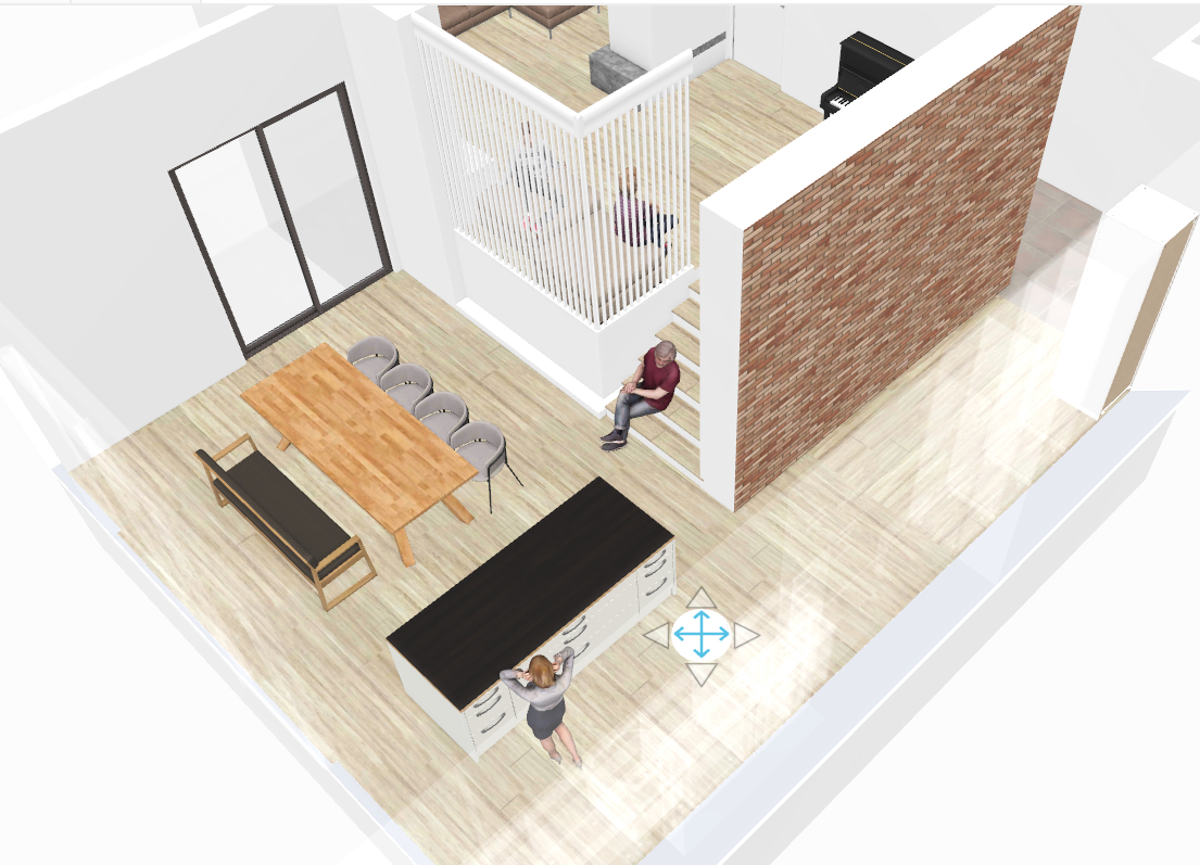

Hier mal in weiß. Weiß ist ja das neue schwarz ;)
Treppe ist übrigens 140cm breit.
Mich würde die Wand, die ich hier mit Klinker gekennzeichnet habe, interessieren. Das wäre doch die alte Außenwand? Welchen Bestand (Putz, Klinker) hat sie? Was ist dahinter im unteren Bereich? Keller? Oder nichts? Könnte man vielleicht auf Augenhöhe Wandnischen einbauen? Zb für Schuhschränke?
Hier nochmal eine andere Perspektive.
Ich würde den Wohn- und Essbereich tatsächlich so in etwa lassen, wenn es meins wäre. Der Anbau ist hier leider höher als die Planung, da das SplitLevel, also das Wohnzimmer die Höhe vorgibt.
Wow danke für die tolle 3D Visualisierung. Hilft wirklich sehr, um es sich besser vorzustellen. Die Loungeecke direkt am Glas sieht sehr gemütlich aus, tolle Idee einfach!
Wir könnten nun lt Architekt ohne Probleme den Zubau 10-20cm höher machen, da er den Dachaufbau großzügig geplant hat und dieser verkleinert werden kann. Noch höher, also bis 2.80 oder 3m ist nicht ganz so einfach, da wir Abstandsnachsicht von der Stadt benötigen würden. Wäre aber vielleicht möglich, wir überlegen aber ob wir das machen sollen. Wir würden gerne (wie eh hier auch vorgeschlagen), hohe Schränke von Garderobe bis Küche machen. Deckenhohe, ob dies gut ausschaut bei einer Raumhöhe von 2.60 oder 3m?

Ich fürchte, die Visualisierung täuscht ein wenig aufgrund der fehlenden Decken. Der Ausschnitt zur " Loungeecke" hat ja nur 1,25m im Fußbereich des Wohnzimmers. Dann kommt die Decke des Anbaus. Und 2 Säulen hat das auch noch. Das heißt, man guckt von unten eigentlich nur auf die Beine der Wohnzimmer-Benutzer. Mmh, ich Frage mich, wie das wirkt?
