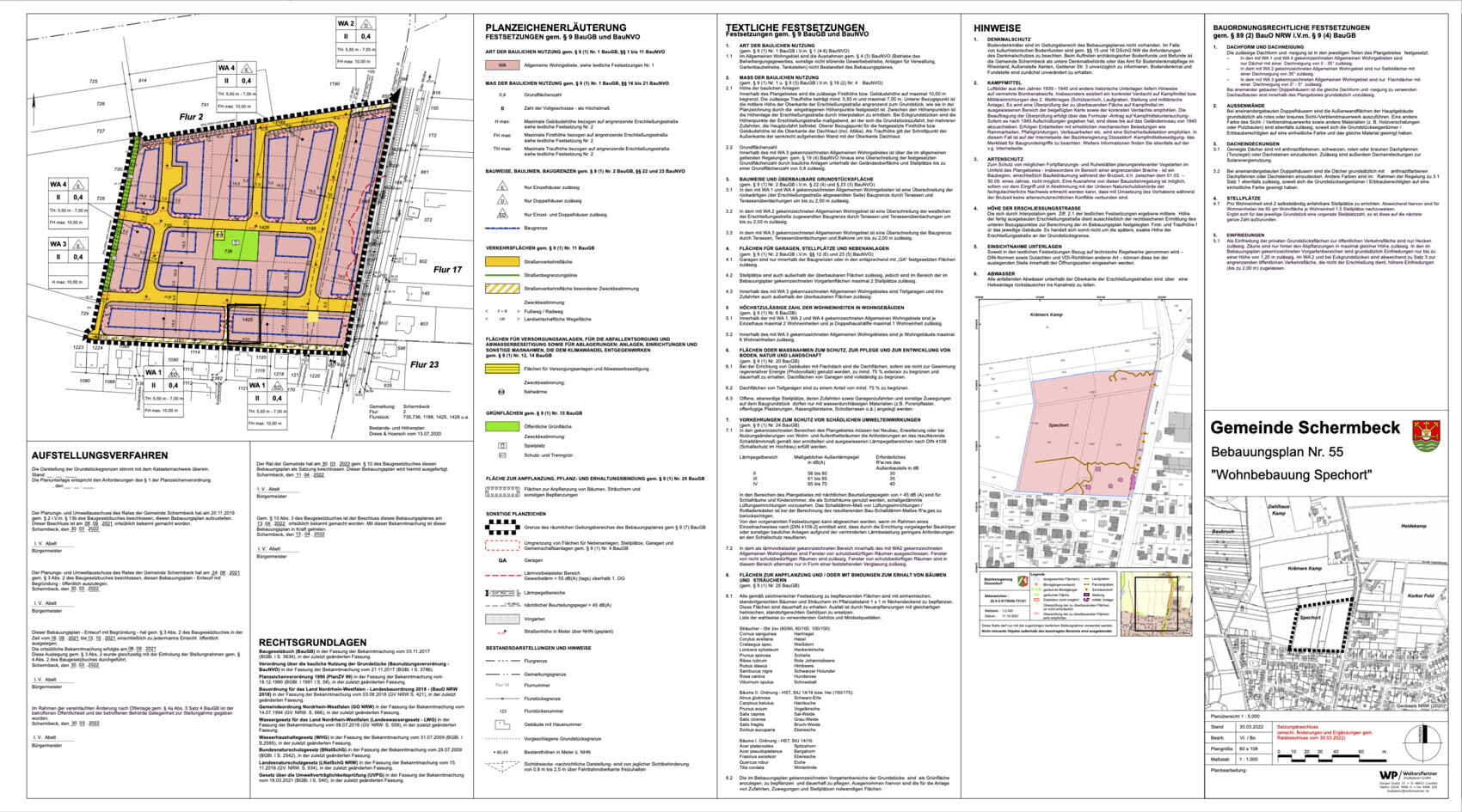

Größe des Grundstücks: ca. 550qm
Hang: nein (ca. 0,5m Höhenunterschied auf 22m Grundstücksbreite)
Grundflächenzahl: 0,4
Geschossflächenzahl: n.a.
Baufenster, Baulinie und -grenze: 16m West-Ost + jeweils 3m Grenzbebauung, 14m Nord-Süd, 5m Abstand vor dem Haus zus Straße
Randbebauung: Ja (Norden: öffentliche Zufahrt, Westen und Süden: Fahrradweg, Osten: Nachbarbebauung mit einer Doppelhaushälfte, aktuell noch leer)
Anzahl Stellplatz: 4
Geschossigkeit: 2
Dachform: 0-35°
Stilrichtung: kein Walmdach und kein Bauhausstil
Ausrichtung: Südausrichtung (Garten)
Maximale Höhen/Begrenzungen: Traufhöhe 5,5-7m, Gebäudehöhe 10m

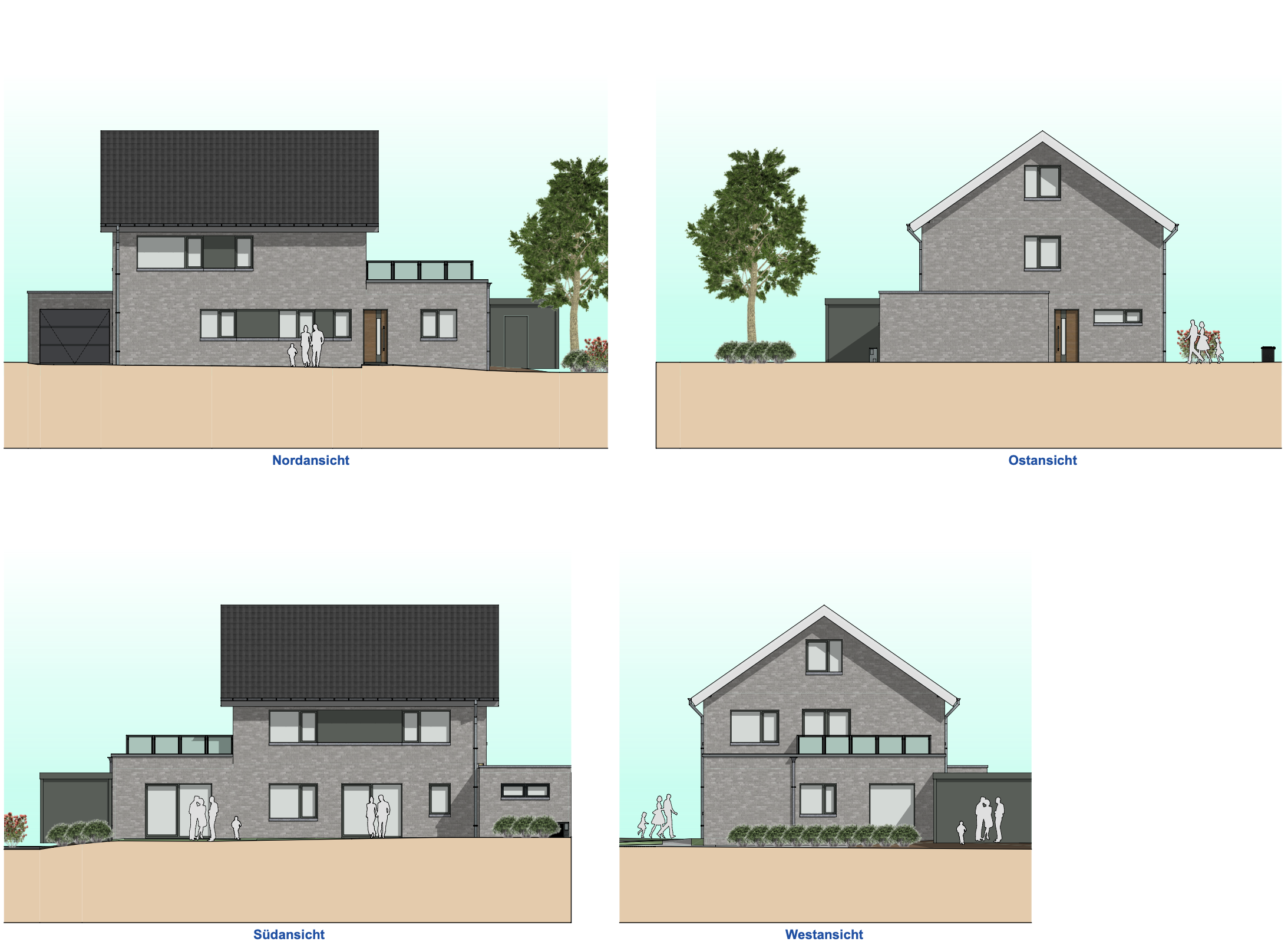

weitere Vorgaben: Der Bebauungsplan ließt sich so als müsste die Traufhöhe min. 5,5m sein. Unser Entwurf beinhaltet einen einstöckigen "Anbau", der diesen Wert unterschreitet. Lauf Bauamt bezieht sich die Traufhöhe nur auf geneigte Dächer und selbst ein Bungalow dürfte dort gebaut werden.

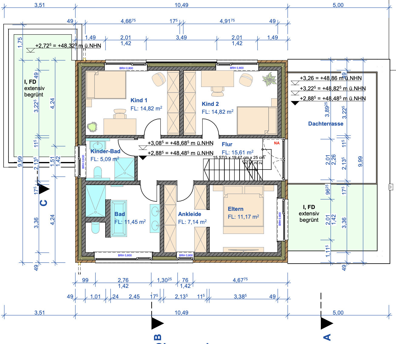

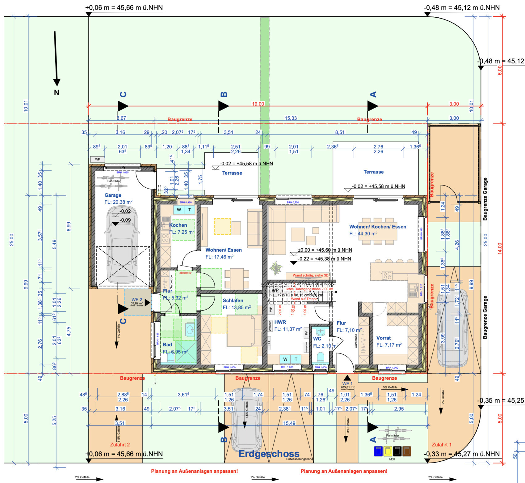

EG: Barrierefreie Einliegerwohnung mit Schlafzimmer, Dusch-Bad, Wohnzimmer, Küche, optional kleine Abstellkammer (ca. 50qm), Hauptwohnung: Wohn-Ess-Bereich, offene Küche, (kleine Backup-Küche/Vorrat), Gäste-WC, Technikraum
OG: 2 Kinderzimmer je ca. 15qm im Süden, Schlafzimmer mit West-Fenster plus kleine Ankleide, Bad mit T-Lösung für alle erreichbar, Kinder-Bad mit Dusche

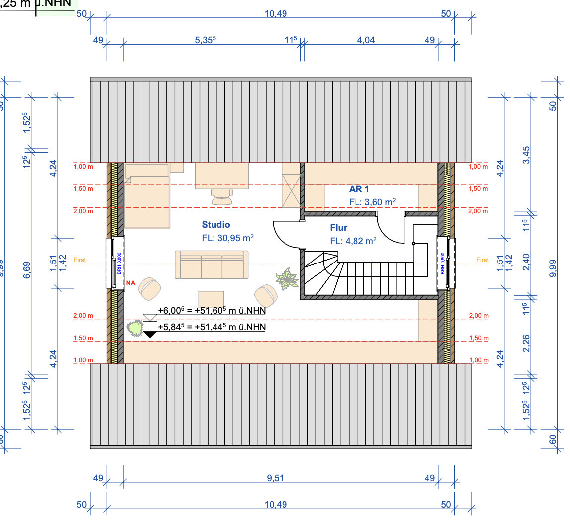

DG: Allzweckraum (Fitness, Büro) + Abstellfläche wegen des fehlenden Kellers

  • Vorrat (Backup) scheint mir etwas zu groß
  • Der Teil im Bereich Treppenaufgang, Tür zum Technikraum und Gäste-WC wirkt irgendwie gequetscht/unharmonisch
  • Gerade Treppe gefällt uns eigentlich gut, aber sie ist komplett versteckt, so dass man eigentlich nur den Aufgang sieht
  • Im DG die Treppe auf der westlichen Giebelseite, hätte sie am liebsten mittig im Raum oder zumindest auf nördlichen Traufseite.
  • keine Möglichkeit von der Einliegerwohnung in den Technikraum (z. B. um Wäsche zu waschen) zu kommen.

Und hier natürlich noch der Bebauungsplan inkl. unseres Grundstücks.

Generell würde ich niemals einen Hauseingang direkt in der Zufahrt zur Garage bauen. Es isgt eine Gefahr, die sich nicht relativieren lässt und ein Eingangsbereich sollte mMn auch etwas Einladendes haben.
Die kollidierenden Türen im Essbereich/Küche lassen ja die Probleme leicht erkennen, zudem ist das eine mehr als enge, um nicht zu sagen zu enge Kiste dort. Wenn es so eng sein muss würde ich wohl eher offen wohnen wollen und alle Zwischenwände rausnehmen außer Bad+Schlafen, um dieses Problem zu lösen. Bereits die Eingangstür knallt ja an die nach auch noch nach außen aufgehende Badtür. Dass Ganze deutett hier schon auf eine eher unglückliche Planung hin.
Unser Bad im EG hat auch 7qm aber da ist eine richtig großzügige Walkin-Dusche drin und ein 2m breiter Waschtisch. Hier sehe ich auf 7qm Alles beengt. WC kollidiert mit Dusche, die wiederum hat einen unnötigen Eckeinstieg. Die Küche dürfte wohl sehr dunkel werden. Warum parkt ihr denn nichtn bneben dem eingezeichneten Fahrzeug und lasst die Garage dort weg? Wahrscheinlich würde ich hier auch die Wand zwischen Wohnzimmer+Küche weglassen bzw. diese halbhoch ausführen, um Licht und Raumgefühl zu bekommen und dieses Türengedingse zu eliminieren; das finde ich geradezu schlimm.
Übrigens ist aktuell der Flur auch stockdunkel.
Ich würde vlt. Wohnen+Essen tauschen, der Esstisch am Fenster ist doch schön und zur Küche nen offene Tresenlösung, um die Türen wegzubekommen.
Die Hauptwohnung finde ich so eigentlich ganz pfiffi, wobei ich mir im EG immer eine Dusche reinbauen würde. Die WC-Wand zum Hauswirtschaftsraum etwas verschieben gibt dieser her, auch dass man dann die WC-Tür dann nach innen öffnen könnte.
Ich würde mir noch überlegen, ob ichb tatsächlich meine Wohnzimmer-Möbel so stehen haben möchte, insbes. die starke Ausrichtung zum TV oder ob ich nicht lieber in den Garten schauen möchte.
Sofern ich ein Kinderbad im OG hätte würde ich mein Bad als Ensuite ausführen mit direktem Zugang aus dem Schlafzimmer. Wir haben das bei uns so uns im Nachhinein gefällt es uns dehr gut, weil es sich fast anfühlt, wie ein eigenes Apartment. Auch wenn es so bezeichnet ist habt ihr aktuell auch keine Ankleide, sondern nur einen schmalen Schrankdurchgangsraum. Eine wirkliche Ankleide bräuchte Raum für Sitzen und auch mehr bewegen, da wäre mir ein schön gestaltetes, großzügiges Schlafzimmer deutlich lieber.
Bad mit T ist wohl der aktuelle Trend. Ich sage mal so, wenn das Baden tatsächlich die Hauptsache ist in diesem Raum UND man das Ganze tatsächlich auch superschick gestaltet mag das ja nett sein. Ansonsten foinde ich das T in den meisten Fällen eher ohne Vorteil, zumal ja Schlafen/Ankleide vlt. etwas Platz brauchen könnten.
Ob ich die sicherlich kostenintensive Dachterrassenlösung mit Geländer uvm. bräuchte glaube ich nicht, denn wer geht denn ins OG und dort vom Treppenhaus auf eine Terrasse, um eine Tasse Kaffee zu trinken. Dieses Geld würde ich lieber in andere Wohnqualität investieten wie z.B. Klimaanlage, Raffstore, Terrassenenüberdachung etc.
WoodyXYZ schrieb:
Balkon, Dachterrasse: Dachterrasse als nice to have (siehe auch Entwurf)
Nö, was sollte daran schön sein. Die Außenansicht ist es nicht und der Mehrpreis sicherlich sehr hoch, der Nutzen eher Null bzw. Minus, weil man das ja auch pflegen muss. Kann dieser Anbau nicht einfach z.B. wie ein angebauter Würfel mit Flachdach entstehen, den man dann vlt. noch bewusst besonders verkleidet (Holz, farbig o.ä.).

Engstellen in der Einliegerwohnung wurden schon genannt. In Anbetracht des Alter der Bewohner würde ich auch Waschmaschine und Wäschetrockner erhöht planen. Zu eurem Teil kann man nicht viel sagen - Budget und Wohngröße passen nicht zusammen. Da muß der Rotstift angesetzt und alles geschrumpft werden - Einsparpotenzial ist vorhanden.

Es ist auch keine direkte Verbindungstüre vorgesehen um Nachts mal schnell zu schauen oder die/den Senior sein Essen zu geben oder die Socken anzuziehen.
