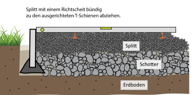

Das sieht dann so aus:
Querschnitt: Split-Schicht oben, Schotter darunter, Erdboden unten; Richtscheit richtet T-Schienen aus.
MachsSelbst
Ich hoffe das soll nicht maßstabsgerecht sein. Bei nem herkömmlichen, vom Selbermacher noch alleine zu bewältigendem Randstein mit 25cm Höhe (wiegt dann 34kg) wäre die Schotterschicht mit 10-15cm viel zu dünn und die Splittschicht mit ebenfalls 10-15cm viel, viel zu dick.
Man sollte auch zusehen den Unterbau wenigstens halbwegs frostfrei zu gestalten. Das müssen keine 100cm für den Extremwinter mit 4 Wochen -25°C sein. Aber bis in 50-60cm Tiefe würde ich schon schottern.
Wer clever ist, spricht mit dem Tiefbauer und lässt die Bereiche wo später mal Terrasse, Stellplätze, Wege, usw. hin sollen gleich mit schottern und verdichten, wenn das Fundament für die Bodenplatte gemacht wird.
Denn größere Flächen rütteln und verdichten... das will gelernt oder zumindest geübt sein.
Erde lässt sich nicht vernünftig verdichten, das gilt auch für Splitt oder Kies.
