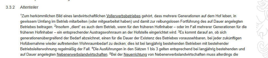

Ach ja, hatte es noch nicht geschrieben. Das ist die übliche Altenteilergeschichte.
Zitat aus der Bekanntmachung des Bayerischen Staatsministeriums aus 2021 - damit Ihr auch eine passende Grundlage habt (auch wenn es überall in D so geregelt ist).
Seite mit Kapitel 3.3.2 Altenteil und dezenter Ornamentkante am rechten Rand.
Insofern bekräftige ich auch noch einmal meine persönliche Einschätzung, dass Ihr mit den Rahmenbedingungen gar keine Probleme mit Sanierung oder Neubau bekommen solltet. Passenden Architekt vorausgesetzt.
