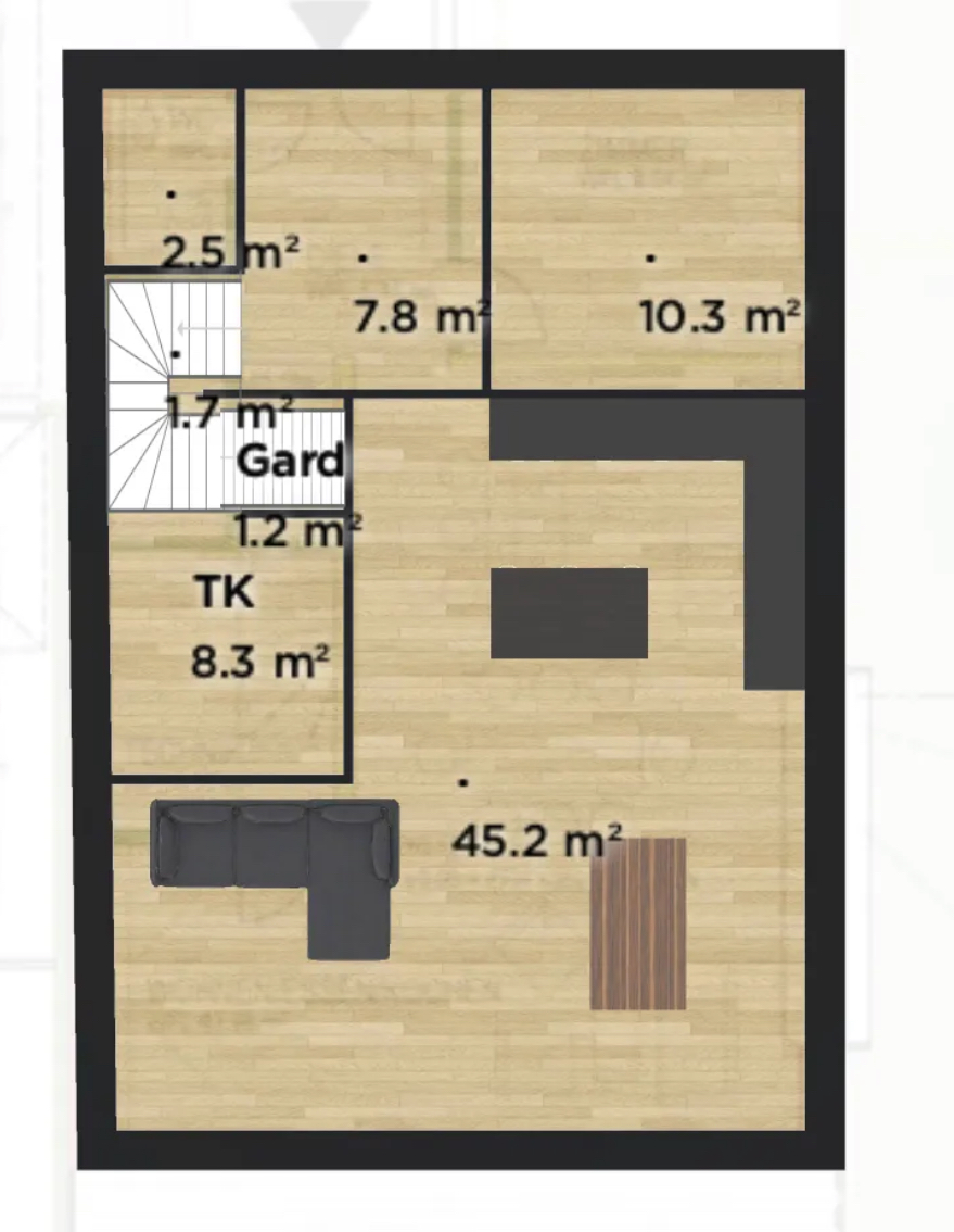

Man könnte solch eine Treppe nehmen. Das müsste mit der Traufhöhe ggf hinkommen. (Treppe gibt es in meinem Programm nicht, das muss man sich im OG vorstellen.
Harald_0711 schrieb:
könnt Ihr nicht verzichten: Sofaabstand von TV-Wand kleiner 4m, offener Wohn-Ess-Bereich
Allerdings ist es für einen richtigen Sofabereich zu schmal, egal wie rum man das Sofa dreht. Ist irgendwie nix.
Grundriss: Offener Wohnbereich 45,2 m² mit Sofa & Esstisch; Räume 10,3; 7,8 m², Gard, Treppe.

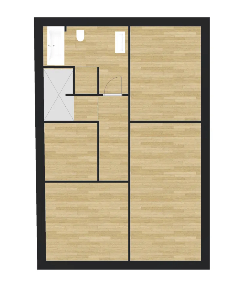

Grundriss einer Wohnung von oben mit Bad, WC, Fluren und mehreren Holzböden.

Oben ist Dachschräge und lässt das nicht zu! Auch eine Treppe wie bei @jan_christlieb wäre wahrscheinlich bei einer Traufhöhe von max 4,20 nicht möglich. Also bleibt eine gerade Treppe, die man von der Außenwand entfernen muss. Die mainstream-Variante kommt wahrscheinlich auch nicht in Frage, weil das Haus zu schmal ist, die konservative Treppenposition bei dem Eingang wollen die meisten nicht und lässt auch den Bereich zu schmal werden.
Schade, die Idee mit der geraden Treppe aber an die Wand hatten wir auch schon, waren uns nur nicht sicher, wie es sich mit der Schräge verhält bzw. ob eine 90° Wendung oben eine Option wäre.

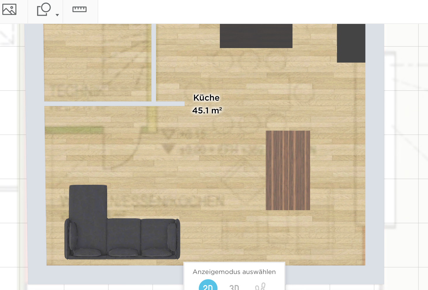

Also ich finde die Idee sehr gut als Alternative mit dieser Treppenform und dann entweder:
- "Sofabereich" beibehalten wo er ist und TV planlinks in das "TV-Eck" neben TK
- Sofa / TV-Bereich mit Küche tauschen, dadurch hätte man eine U-Küche mit 3 nutzbaren Wänden und TV-/Sofa-Bereich in den Eingang vom Wohn-Ess-Bereich
Das Ganze würde dann für die erste Alternative ungefähr so aussehen inkl. verkürztem Technikraum bzw. TV und Sofa nochmal 90° wäre auch eine Möglichkeit
Grundriss eines Wohn-/Essbereichs mit Sofa, Esstisch, Küchenzeile, Technikraum und Treppe
22.07.24 22:57
Ich würde dennoch einen Sichtschutz in der Sichtachse Sofa/Eingang machen
Grundriss eines Wohnraums mit Küche: Sofa links, Esstisch rechts, Holzfußboden, 45,1 m².
