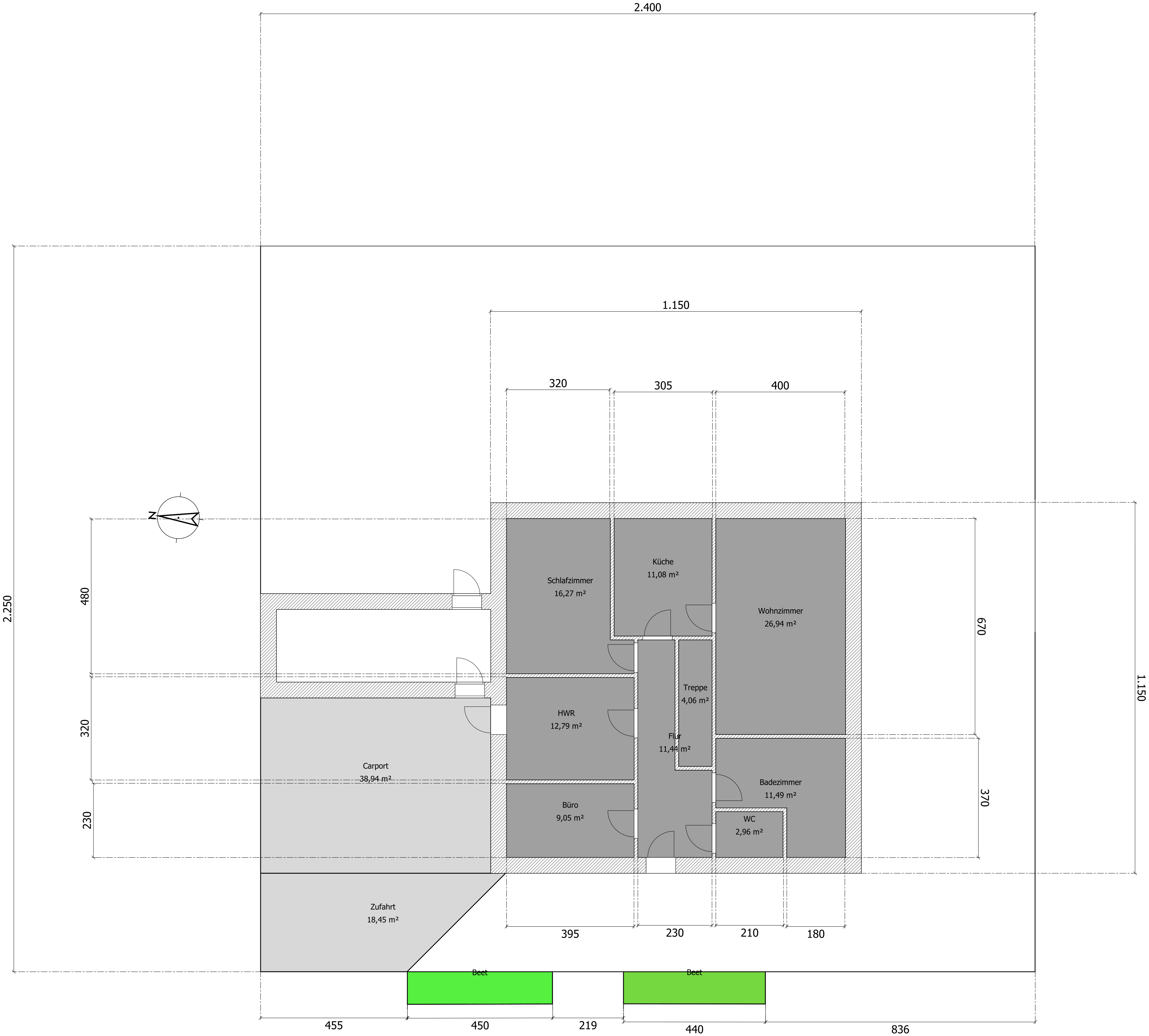

Ich denke, es ist das falsche Haus auf dem Grundstück.
Für mich ist das ganz klar so ein Männerding - die Auffahrt, die auch andere sehen, muss groß und stark aussehen. .
Ich hatte mal kurz skizziert, dass ein schlankeres Satteldach eher die bessere Lösung wäre, so breit, dass eine Treppe bei 30 Grad den First erreicht. Und dann zoniert, Eingang auf langer Seite beim Hof, Wohnen im Westen und Privat im Osten. Küche im Süden, Hauswirtschaftsraum nördlich.
das Haus ist ca. 11,50 auf 22,50 Tiefe, verbleibt auch kaum etwas, wenn man ein Meter Hecke abzieht.

MachsSelbst03.07.24 14:08Darfst du die Grundflächenzahl denn überhaupt so massiv überschreiten?
540m² Grundflächenzahl 0,3, d.h. du darfs 162m² überbauen und es gibt tatsächlich Bebauungspläne, die eine zulässige Überschreitung für Wege und Nebenanlagen ausschließen.
Dein Bungalow alleine hat schon 132m² Grundfläche, der Doppelcarport und die Zufahrt locker 100.
Ich finde unsere 4,5m breite Zufahrt übrigens ganz praktisch, wenn da Autos stehen und die Kinder mit den Fahrrädern da langrollern. Aber. Kinder und deren Eigenheiten sind bei einigen ja eher selten Thema, ich weiß.

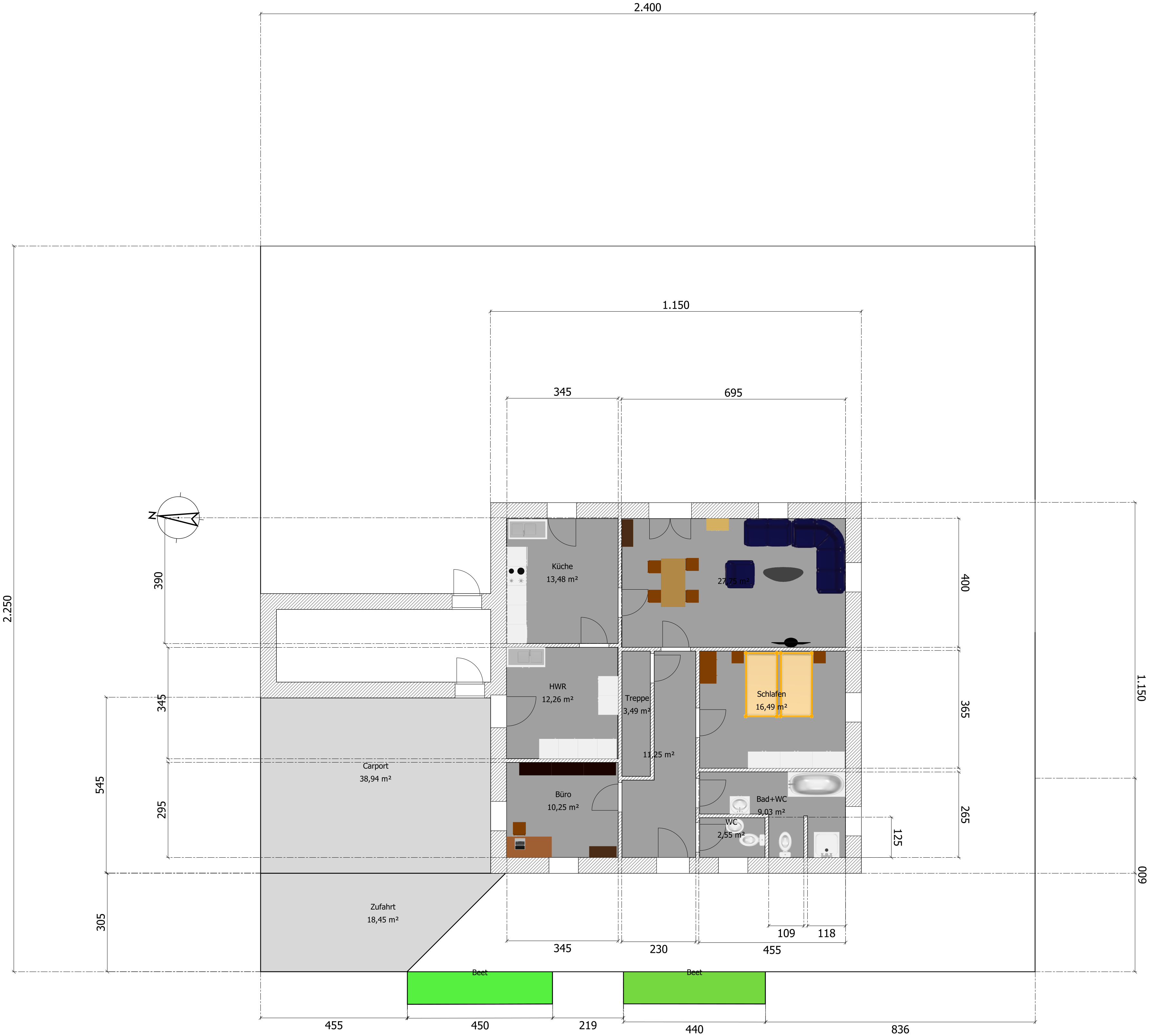

Der zweite Entwurf ist zwar vom Architekten, entspricht aber ziemlich genau dem, was ich mir am Zeichenbrett überlegt habe. Und da habe ich eben nur versucht, die Anordnung und Größe der Räume mit meinen naiven Wünschen zu kombinieren.
Kunstlicht im Winter klingt in der Tat nicht sehr einladend. Werde deinen Vorschlag aus dem anderen Beitrag Mal skizzieren und Mal schauen, wie das auf Papier aussieht.
Muss ich mir Mal überlegen, wie und ob man das vielleicht anders löst. Danke für den Hinweis.
Das Haus soll aber zwei überdachte Stellplätze haben. Das ist doch nicht ungewöhnlich? Und zusammen mit dem Weg zum Geräteraum sind das nun Mal 7 m Breite. Sollte ich stattdessen ein einfaches Carport planen? Aber dies kann ich ja nicht einfach so erweitern. Da müsste ich ja trotzdem insgesamt 7 m Fläche neben dem Haus reservieren.
Die Größe des Gartens leidet dadurch natürlich. Aber ich wüsste nicht, wie es anders gehen soll.

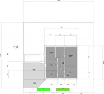

Gut, ich will mich jetzt Mal an einen neuen Entwurf herantasten.
Hier eine Skizze, bei der der Entwurf des Architekten gespiegelt ist. Zufahrt ist kürzer und verläuft schräg. Das Wohnzimmer bekommt durch die Teilausrichtung zum Süden etwas mehr Sonne.
Hier eine Skizze, in der ich einige deiner Vorschläge nach meinem Verständnis eingemalt habe:
Carport im Norden, Küche und Wohnzimmer über Eck Richtung Süd-Ost, Schlafzimmer im (Nord)-Osten, Hauswirtschaftsraum im Norden.
Das Schlafzimmer gegenüber des Bades habe ich nicht hinbekommen.
Die Küche im Süden sollte dann mit dem Badezimmer getauscht werden? Wobei ich eigentlich kurze Wege zwischen Küche und Hauswirtschaftsraum, Küche und Terrasse und Küche und Wohn-Essbereich gut finde.
Über ein Feedback für diese Skizze würde ich mich sehr freuen, danke.
6. wenn also die Bereitschaft da ist, etwas zu verändern, dann würde ich den schönen Carport in den Norden setzen um die Raumaufteilung drehen/schieben. Küche/WZ könnte man über Eck , also mit Ausrichtung Garten seitlich und oben (SO-Garten oder SW) Schlafzimmer würde ich ggü des Bades haben wollen, zur Not auf Gäste-Toi verzichten (Außer du machst jeden Tag Party).
Man muss den erste Entwurf nicht nehmen!
