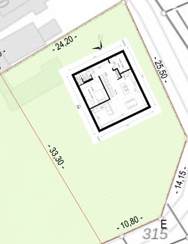

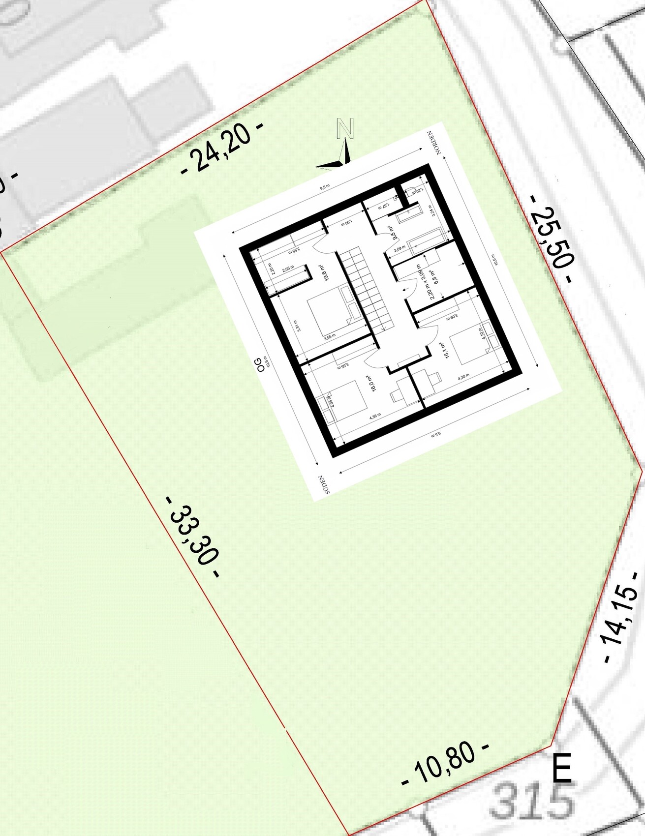

Hier mal die Grundrisse im Lageplan mit Nordausrichtung. Bei der Ausrichtung des Hauses auf dem Grundstück gibt es noch keine finale Entscheidung (parallel zu Grundstücksgrenze Osten, parallel zur Grenze Norden, etc.)
Grundstücksplan mit roter Umrandung, Gebäude im Zentrum, grün hinterlegt, Norden oben, Maße sichtbar
Lageplan eines Grundstücks mit einem zentralen, quadratischen Hausgrundriss und Nordpfeil.
Stimmt die Ausrichtung mit Nord- und Südangabe? Ich bin etwas verwirrt. Ich würde nicht das Gästezimmer in den Südwesten packen. Eigentlich müsste man den Entwurf spiegeln.
Spiegeln ist nicht vorteilhaft, da der Hauswirtschaftsraum aufgrund der Erschließung an der Straße sein soll.

07.06.24 23:03
LeFy2023 schrieb:
Bei den Schränken verstehe ich Deine Anmerkung noch nicht. Du würdest die Ankleide so lassen?
Ja, so lassen, hatte nur überlegt wo Fenster sein soll. Oft hat man ja Fenster auch auf der Seite wo die Haustür ist .... ist hier aber nicht erforderlich.
Naja, gedanklich würde ich es trotzdem mal machen. Der Hauswirtschaftsraum, eher ja Technikraum wäre ja immer noch an der Seite, wo die Einfahrt sein soll, das sollte gehen.
Spiegelung wäre vielleicht auch vorteilhaft für die Lage der Terrasse, die ich ja eher im Südwesten sehe .. damit wäre sie dann nach Spiegelung rund um Kochen/Essen.
07.06.24 23:13
15 Meter Zuleitung auf dem Grundstück ist oft inklusive. Daran soll es also nicht liegen. Ich würde spiegeln und in der Küche die halbe/ganze Zeile mit Fenster versehen, damit man genug Tageslicht und Westsonne ins Haus lässt.
LeFy2023
07.06.24 23:30
Soweit ich das bislang für unseren Landkreis (Potsdam-Mittelmark) herausfinden konnte, kostet jeder Meter auf unserem Grundstück. Dafür nehmen die Versorger mehrere hundert Euro pro Meter Leitung.
08.06.24 01:29
Von welchen Versorgungsleitungen sprichst du da? Und was wird denn dabei gemacht?
Denn auch so, muss ja WC-Abwasser im EG irgendwoe lang laufen .. und ich glaube nicht (weiß es aber auch nicht), dass das in der Bodenplatte liegt, sondern eher ziemlich direkt nach draußen und dann in den Abwasserkanal.
Da solltest du vielleicht nochmal die echten Fakten checken, was da jeweils gemeint ist.
