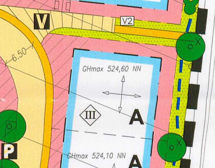

Guten Morgen,
danke für euren Input!
Anbei unser Bauplatz im Lageplan inkl. eingezeichnetem Baufenster (ca. 17 x 17m). Das Grundstück fällt von Nord nach Süd weniger als 1m.
Was im Plan nicht aktuell ist: der Anliegerweg im Norden ist komplett asphaltiert, den eingezeichneten Fußweg + Grünfläche gibt es nicht. Zufahrtsstraße im Westen, im Osten verläuft ein Entwässerungsgraben, dann Feldweg + Acker.
Der Bebauungsplan ist in unseren Augen rel. entspannt:
- Grundflächenzahl 0,4 ohne Nebenanlagen, Geschossflächenzahl 0,8.
- Garage und andere Nebenflächen dürfen außerhalb des Baufensters liegen.
- 2 Vollgeschosse möglich
- Trauf/ Giebelhöhe ausreichend
- Dachform frei wählbar (wir wollen ein Satteldach (zulässig 27-45°) oder Walmdach (zulässig 25-40°))
- Dachaufbauten und Dacheinschnitte sind zulässig, max. 2/3 der Dachlänge und Mindestabstand 1,5m zum Giebel
- pro Wohneinheit 2 Stellplätze, unter 50m2 nur 1 Stellplatz
- vor der Garage 5m Staufläche, es gibt jedoch im Baugebiet schon einige die es sich haben auf 3m befreien lassen, haben wir evtl. auch vor.
Idee: Haus + Haustür soll in den Norden, die notwendige Abstandsfläche Richtung Anliegerweg als Stellfläche parallel zum Weg nutzen. Die geplante Doppelgarage in die nordwestliche Ecke setzen und von Westen einzufahren. Terrasse Süd-West. Detaillierter ist der Plan noch nicht.
Über einen Bungalow haben wir uns ehrlich gesagt noch keine Gedanken gemacht, ist in unserer Gegend sehr selten - ich kenne im Bekanntenkreis keinen einzigen.
Nach erster Recherche ist aber unser Grundstück dafür fast zu klein finde ich?

Ich denke mal, nach dem Eingangspost passt Eure Haussuche nicht wirklich so richtig zusammen. Wenn man oben weniger und unten mehr braucht, dann ist man mit einer Stadtvilla bzw einem 2-geschossigen Haus schlecht beraten.
Stadtvilla wie das Sunshine 210 finde ich ebenfalls als nicht passend zum Bedarf. Schwörerhaus hat ein paar Bungalows mit ausgebautem Dach auf seiner Homepage.
Eigentlich ist jedes Satteldachhaus (1,5 geschossig) geeigneter
Oder ihr plant mit einem Treppenlift

Ich würde einen Bungalow mit einem ausbaubaren DG bauen. Erst mal für euch alles passend im EG. Falls Kinder kommen, das DG ausbauen für die Kids. Wenn nicht, dann nicht.
