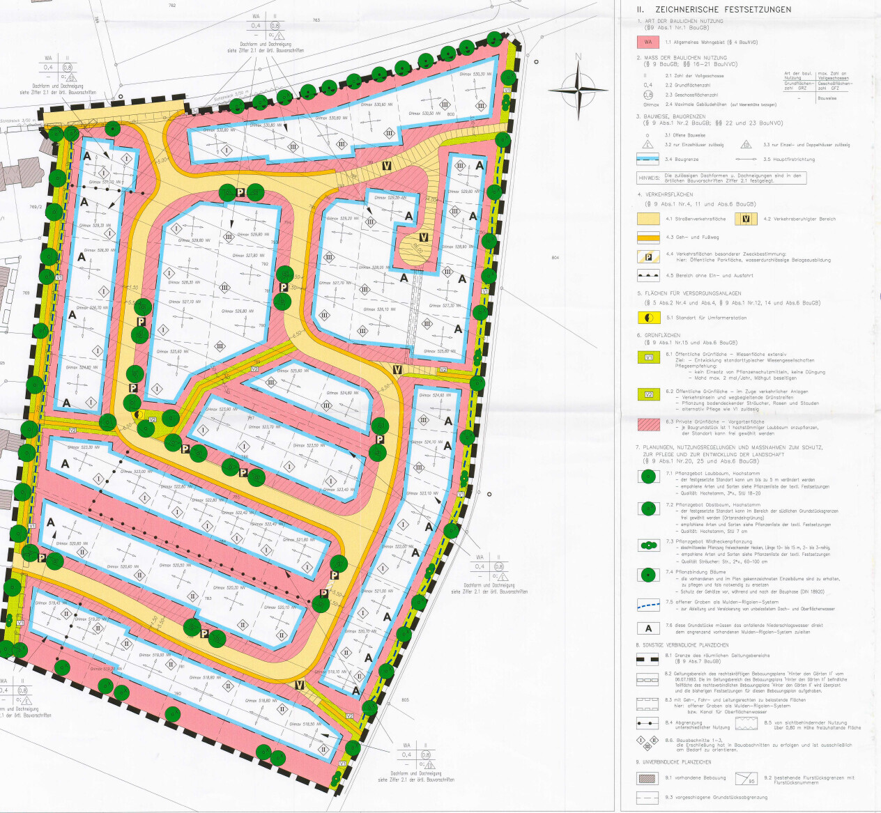

ja, Doppelgarage ist Pflicht für uns.
Anbei der Bebauungsplan - Lage unseres Grundstücks sowie weitere Infos waren ja in Beitrag #7.
Bebauungsplan mit farbigen Straßen, Gebäudeflächen und Grünflächen.

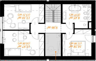

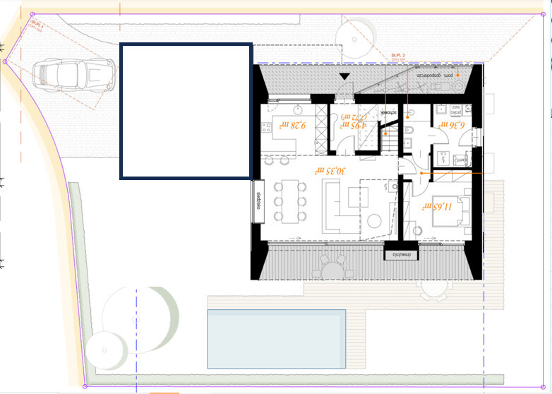

Hier mal eine Variante aus dem Netz. Sitzecke anstelle Sitzfenster. Technikraum wird Ankleide. DG hat 1,4 m Kniestock. Sogar mit Luftraum über dem Wohnzimmer.
