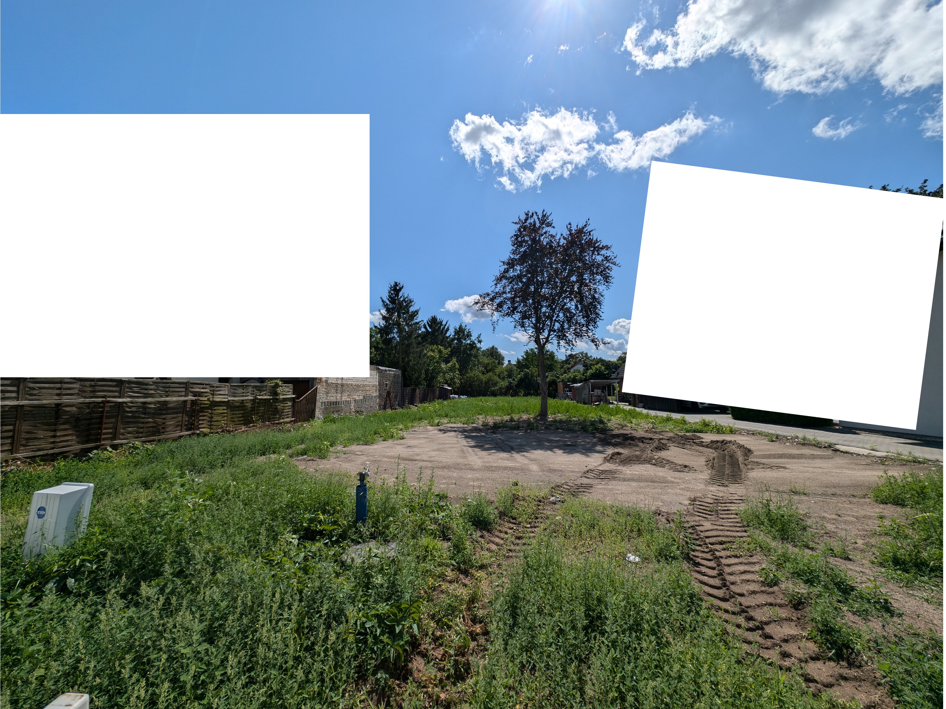

Ach, Berlin, dann kannst Du bei @Tolentino ja live nachgucken. Lies meinen Avatar gründlich und melde Dich, dann bringe ich Euch gerne zusammen. Aber Berlin ist groß und hat ggf. so bunt viele Bauamtsmeinungen wie Bezirksämter.Den Bestand habe ich verdeckt, weil man auf dem Ausschnitt praktisch nichts erkennt. Das Grundstück war ziemlich verwildert und auf dem Satellitenbild sieht man nur eine grüne Baumdecke. Hier mal ein Bild nachdem alles beräumt wurde.
