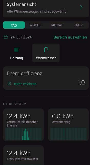

Wobei, ich glaube, ich weiß, woher Deine "schlechten" Werte kommen: schau Dir mal den 24. Juli an - da hast Du quasi keinen Umweltertrag. Kann es sein, dass Du da komplett über Photovoltaik in den Heizstab erwärmt hast? Das geht natürlich komplett auf den COP. Was mir wieder zeigt, dass der COP Kappes ist.

meierchen006
Hallo @Jesse Custer,
ich gehe mal davon aus das du auf meine Screenshots Antwortest.
Ja du hast recht, genau immer Mittwochs, 24.07.2024 war ein Mittwoch, war eingestellt, dass Legionellen Schutz gemacht werden sollte,
jeden Mittwoch war dann der Stromverbrauch etwas erhöht und meine MAZ versaut, besonders die vom Juli.
Tage nach dem 24.07.2024 habe ich auch erkannt das dort was nicht stimmen konnte und festgestellt das nur über den Heizstab der MEH97/6 warmes Wasser gemacht wurde, warum auch immer.
Screenshot:
Bildschirm einer Haustechnik-App mit Heiz- und Warmwasser-Verbrauchsdaten und Energieeffizienz
Warum an diesem Tag der Kompressor der Arotherm plus 55/6 nicht gelaufen hat, weiß nur Vaillant,
war jedenfalls bei mir der einzige Tag mit TAZ von 1,0.
Legionellen Schutz habe ich deaktiviert
Seit letztem Wochenende habe ich dann den Fehler mit der Zirkulation gefunden, im Moment abgesperrt, was natürlich auch mehr Energie gekostet hatte.

Mal sehen was die zum 24.07.2024 sagen, und ob was geändert werden soll an Parametereinstellungen

Exakt, es ging um Deine Screenshots.
- Legionellenschutz:
Das ist ein teilweise heisses Thema... so, wie Öl bei Motorrädern, High-End-Sprit bei Sportwagen usw., das ist also heisser Boden. Ich für meinen Teil hab das nicht, das es technisch bei 2 Personen und einem Einfamilienhaus nicht nötig ist. Du hast es ja jetzt auch deaktiviert - gut so.

Der COP ist ein errechneter Wert - wenn die dafür nötigen Fühler (Vorlauf / Rücklauf) nicht passen, berechnet der Karren Mist.
