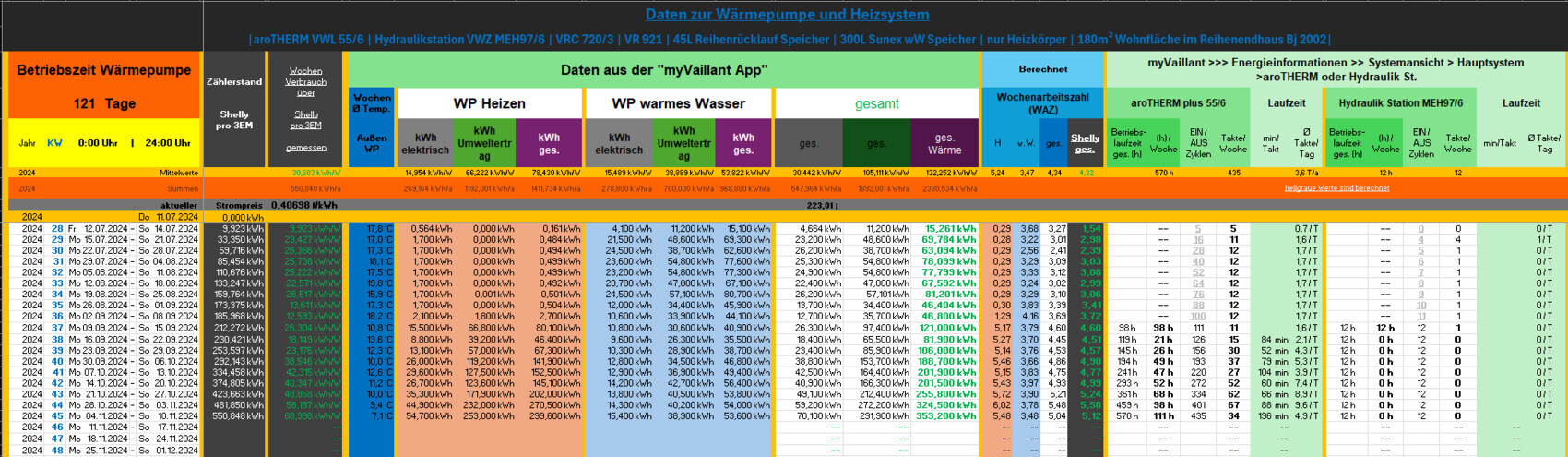

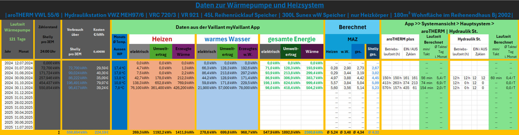

Hallo @markschmulenso
klar kann ich dass:
Stand heute ca. 16:00 Uhr
Wochendaten
Übersichtstabelle der Wärmepumpe: Betriebszeit, kWh, Heizen & Warmwasser, Wochenwerte
Monatsdaten
Übersichtliche Tabelle: Wärmepumpe, Verbrauch, Kosten, Heizen, Warmwasser und Gesamtenergie.
Wenn du noch was brauchst melde dich.
