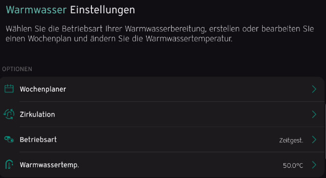

Screenshot der Warmwasser-Einstellungen mit Optionen Wochenplaner, Zirkulation und Warmwassertemp
Wochenplaner Mo - So >> 11:30 bis 13:30 Uhr warmes Wasser bereiten, Wenn Photovoltaik-Überschuss vorhanden ist wird nachgeheizt über einen el. Heizstab auf ca. 60°C
Zirkulation im Moment aus

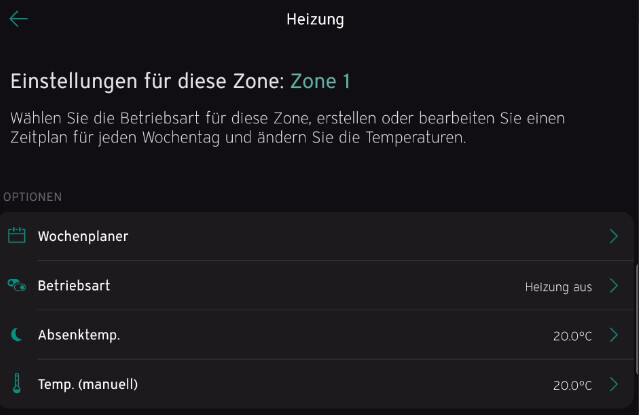

Heizbetrieb zur Zeit ebenfalls aus!
Heizungs-App: Zone 1 mit Wochenplaner, Betriebsart aus, Absenktemp 20°C, manuelle Temp 20°C

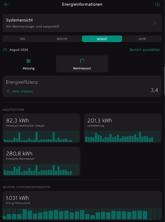

Monatsübersicht der Energieinformationen-App: Heizung, Warmwasser, PV-Ertrag, Umwelt.

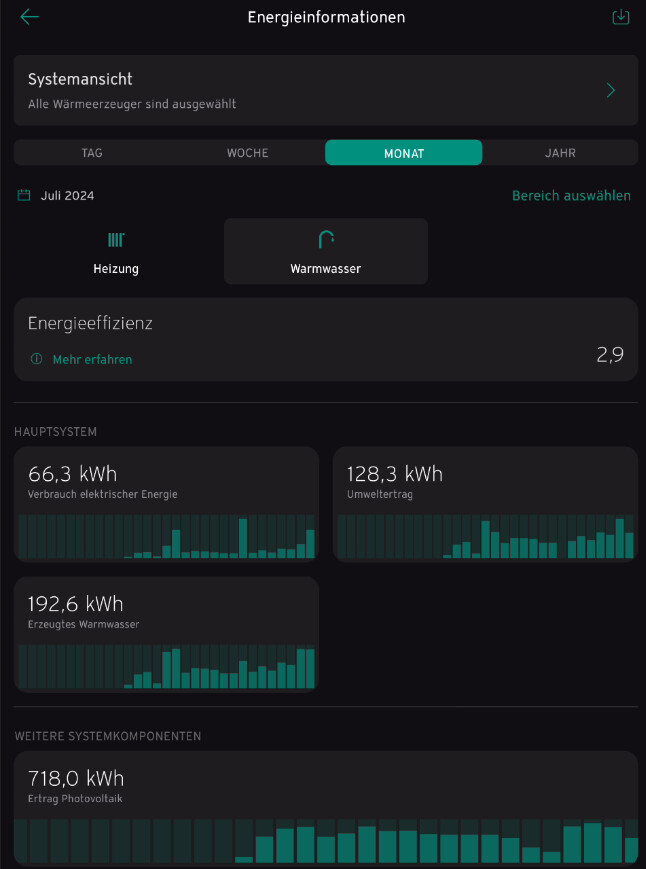

Monatsübersicht August 2024: Energie-Dashboard mit Verbrauch (Heizung, Warmwasser) und Diagrammen.
Verbrauch bisher nur Photovoltaik Strom

meierchen006 29.08.2024 09:12
Habe ich doch oben gezeigt in Bildern
Juli == 2,9
August == 3,4
beides nur für WW Betrieb
