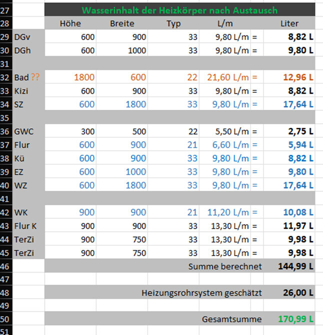

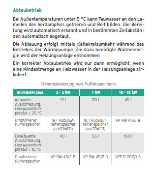

Martin62 schrieb:
Bei einer Fußbodenheizung braucht es keinen Pufferspeicher, da ist genug Wasser im Umlauf. Bei Heizkörper sieht das schon ganz anders aus. Was ich ja auch schon geschrieben habe, ist das ja auch nicht nur für das Enteisen von Vorteil, sondern verleiht der Regelung eine gewisse Trägheit, die sich bei AT > 5°C durch weniger Takte bemerkbar macht.
Beim TE werden es etwa 180-200 Liter (habe das mal grob aufgrund seiner Heizkörperplanung überschlagen) in den Heizkörpern zzgl. der Leitungsinhalte sein. Ob da 45 Liter Puffer noch den Kohl fett machen und einen "erheblichen" Vorteil bieten?
Martin62
03.04.24 15:49
Du möchtest das jetzt aber ganz genau wissen.
Ich bin jetzt mal von mir ausgegangen. Habe in den Heizkörper ca. 150l Wasser. Der Pufferspeicher hat nochmal 80l. Ohne die 80l hätte ich auf jeden Fall mehr Takte. 45l finde ich persönlich auch zu klein und das hatte ich ja auch geschrieben, dass 100l besser wären, dieser Speicher aber auch gleich viel teurer wird.
meierchen006
03.04.24 21:01
Hallo
also sehr gut geschätzt den Inhalt des Heizungssystems :
Tabelle mit Wassermenge der Heizkörper nach Austausch und Gesamtsumme in Litern
Rohrsystem berechnet kommt hin, mit den 26 L.
+ die 45L des Reihenspeicher komme ich dann auf ca. 216 Liter
Vaillant schreibt dies in seinen Planungsunterlagen von 01/2023
Technische Tabelle zur Dimensionierung von Pufferspeichern in der Haustechnik
3-5 kW sind die 35/6 und 55/6
7 kW ist die 75/6
10-12 kW sind die 105/6 bzw. 125/6
Also sollte dass passen!

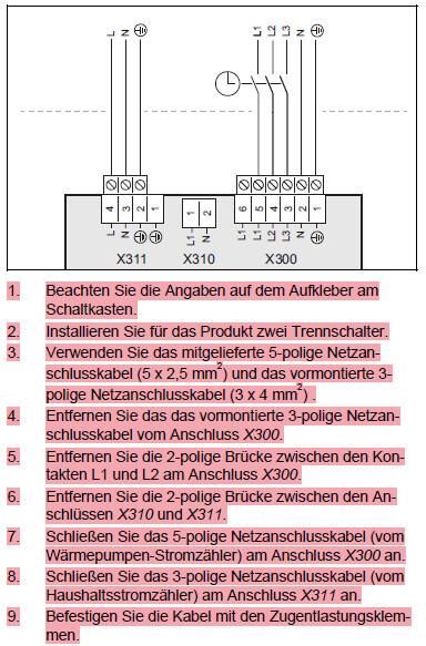

ich habe jetzt auf Nachfrage mal die ersten Unterlagen bekommen als PDF.
1. Anschließen der MEH97/6
  • jetzt mal zum anschließen der MEH97/6 (Anleitung 0020291526_04)
    • wie habt ihr die angeschlossen mit der Elektrik
    • gibt ja verschiedene Möglichkeiten 230V oder 400V
  • Ich möchte gerne die zweifache Stromversorgung anschließen
    • Warnschild Hochspannung 400V, zweifache Stromversorgung, Sicherheitswarnung
    • Schaltplan des Netzanschlusses mit Klemmen X311, X310, X300 und 9 Schritten.
  • Dann würde ich den LS-Schaler ausschalten weil ich wahrscheinlich den 400V Anschluss für den Zusatz Heizstab nie brauchen werde.
2. Anschließen der Außenstation 55/6

Martin62
24.04.24 18:48
Kann man so machen mit 2 Fach Versorgung aber warum. Die Heizstäbe kann man im Sensor Comfort abschalten. Ich habe das auf einmal 400V geklemmt. So brauche ich im Bedarfsfall nicht erst ein Schalter oder Sicherung umlegen. Und bedänke, bei dauerhaft starken - Temperaturen kann es schon möglich sein die Heizstäbe zu gebrauchen. Ebenfalls bei dem Hygieneprogramm setzen die Heizstäbe mit ein.
Potentialausgleich habe ich an der Verrohrung der Heizung mit aufgelegt, sodass ich nicht extra die Wärmepumpe mit drauf genommen habe. Da reicht der mitgeführte PE aus. Der sollte bei richtiger Installation ja schon auf dem Potentialausgleich liegen.
