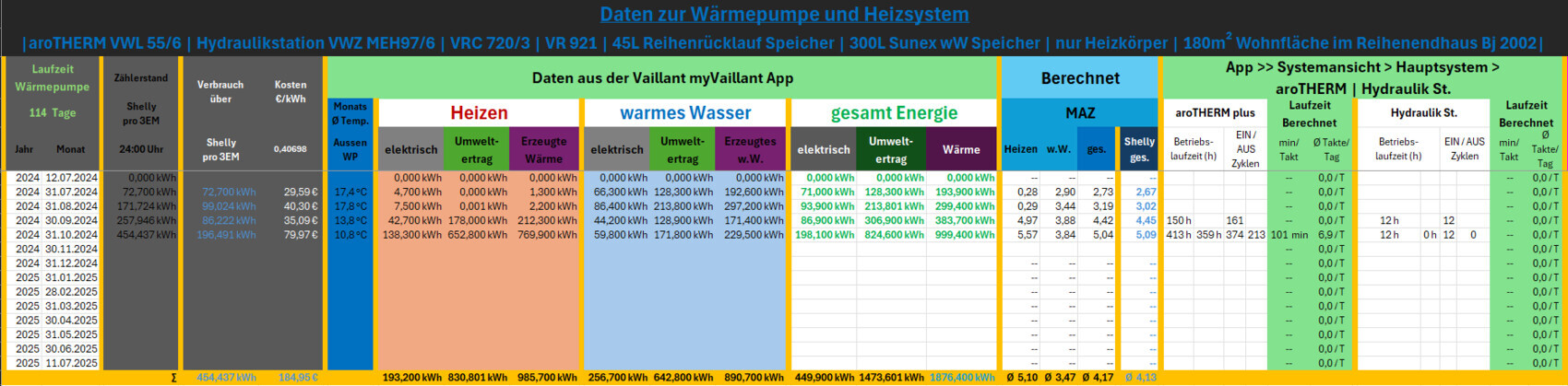

Was sich zeigt in der Tabelle oben, welche Auswirkung die Fehlerhafte Eigenzirkulation auf den Verbrauch und letztendlich auf die Arbeitszahl hatte!
DAS hätte ich echt nicht gedacht!
Allerdings kann ich nach Sichtung Deiner Tabelle sagen:
- die 1,7 kWh pro Woche für die eigentliche Wärmepumpe haben wir auch - und mit "auch" meine ich "exakt auch"
- unserer WW-Erzeugung braucht mit 8,7 kWh pro Woche eine wenig weniger - hier bleibt abzuwarten, ob Deine Änderungen noch "was bringen"
Zu Deinen Änderungen:
- wir stehen bei WW auf "ECO" - laut Techniker hat das aber eh kaum Einflüsse
- bei Konf. Gebäudep. WW sind wir weiterhin bei 100% - allerdings ist das bei uns auch nur eine Sache von 3 Minuten jeden Morgen...

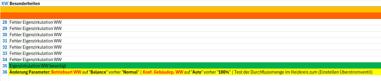

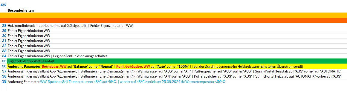

meierchen006
02.09.24 14:00
Hallo @Jesse Custer
ich hatte den Vorschlag auch auf "Eco" einzustellen angesprochen, daraufhin kam folgende Antwort:
Betriebsart WW:
  • Eco == immer die kleinstmögliche Drehzahl zu machen >> wäre nicht immer von Vorteil da die WW-Bereitung lange dauern würde.
  • Balance == ein Zwischending zwischen "Normal" und "Eco" >> es hätte sich herausgestellt wäre Wirtschaftlicher
mal sehen, ich lasse es mal so eingestellt.
Eigenzirkulation:
Bei uns waren tatsächlich jeden Morgen fast 300L Wasser auf ca. 40°C abgekühlt, was natürlich jeden Tag wieder voll aufgeheizt werden musste, und das obwohl wir jeden Nachmittag ab 15:00 Uhr sogar mit Photovoltaik-Überschuss und Heizstab nachgeheizt hatten, Überschuss war ja vorhanden.
Da ich aus Gesundheitlichen Gründen fast einen Monat außer Gefecht war, ist dies nicht aufgefallen.
Meine Frau hat sich wohl beschwert aber wenn ich nicht zu Hause bin, kann man halt nichts machen.
Bei den Monatszahlen "ähnliche Tabelle" fällt dies nicht so auf, deshalb habe ich heute Morgen mal diese Wochentabelle erstellt worin man dies besser erkennen kann.
Gruß
meierchen006

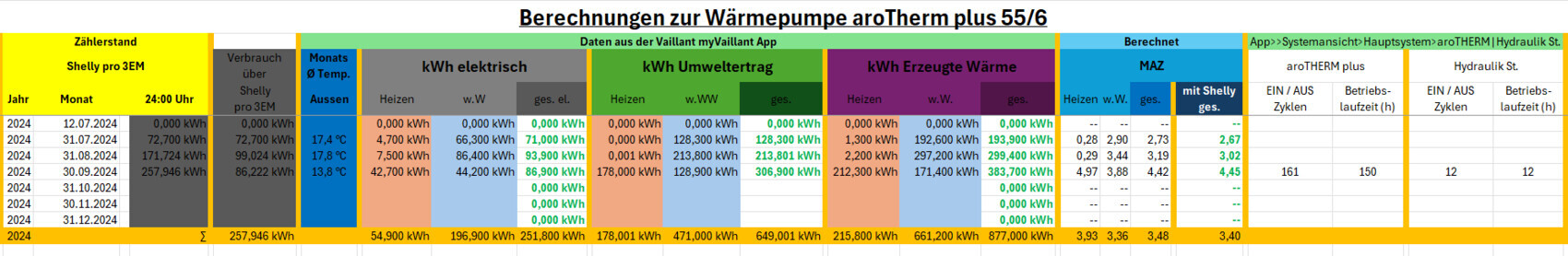

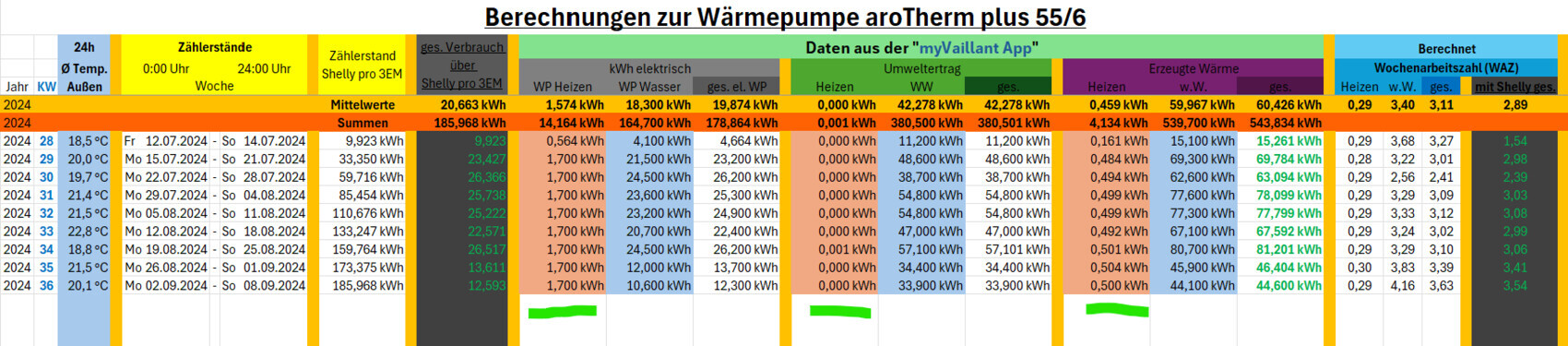

09.09.24 08:36
hier die neuen Zahlen der Kalenderwoche 36, nach Parameteranpassung der Inbetriebnahme durch Vaillant:
Spreadsheet mit Berechnungen zur Wärmepumpe aroTherm plus 55/6 und Verbrauchsdaten
KW-Besonderheiten: Fehler bei Eigenzirkulation WW; Änderung Betriebsart (Balance/Auto).
Ich denke die Zahlen können sich sehen lassen.
Wäre der Test im Heizkreis nicht gewesen, wäre es evtl. vergleichbarer, ist jedoch so wie es ist.

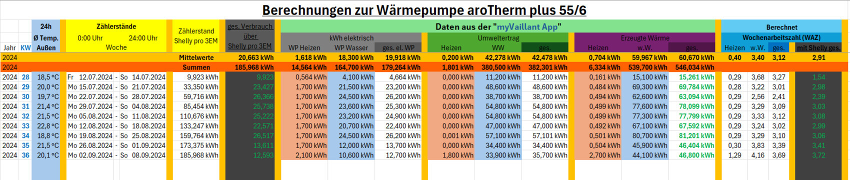

Ich habe mal in der Tabelle die Zahlen auf ähnliche Werte gesetzt,
als wenn der Heiztest nicht gewesen wäre "Vergleichswerte Vorwoche" dann kommt dies raus:
Tabelle mit Berechnungen der Wärmepumpe aroTherm plus 55/6, Daten aus der Vaillant App.
also ändert sich nicht viel!
Ab dieser Woche wird es merklich Kühler im Saarland sodass wir evtl. sogar schon Heizen müssten, mal sehen ob es so kommt.
Ich bin leider die nächsten 3 Wochen wieder verhindert, sodass ich mich nicht einmischen kann in die Heiztechnik des Hauses,
maximal von Auswärts Heizzeiten anpassen über die myVaillant App!
Gruß
meierchen006

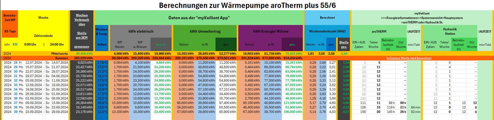

03.10.24 12:10
hier nochmal die Daten bis Ende September
Tabelle wurde um einige Werte erweitert
Detaillierte Tabelle mit Berechnungen zur Wärmepumpe aroTherm plus 55/6 und Energiekennwerten.
Screenshot einer Kalender-Woche-Tabelle zu Heizungsparametern: Fehler Eigenzirkulation WW und Änderungen
Berechnungen zur Wärmepumpe aroTherm plus 55/6: kWh, MAZ und Shelly-Daten 2024

hier die Monatsdaten vom Oktober:
Farbiges Tabellen-Dashboard der Vaillant App: Heizen, warmes Wasser und Gesamtenergie.

Danke für die ausführlichen Daten. Meine offizielle Inbetriebnahme wird von Woche von Woche vor sich hingeschoben, da der Installateur offensichtlich nicht weiter weiß.
Ich habe den Betrieb mit den unterirdischen Arbeitszahlen im September und Oktober konfrontiert.
@meierchen006 ich habe ziemlich die gleichen Einstellungen wie deine Anlage.
Im Oktober hatte ich eine MAZ für das Heizen von 2,9 und das w.W hatte eine MAZ 2,8.
Beim Heizen leuchtet es mir ein, dass viele verschiedene Faktoren Einfluss auf die AZ haben. Beim w.W müsste ich aber eigentlich vergleichbare Werte haben wie du.
Beim letzten Besuch des Installateurs wurde der Kreislauf, über die uniTower Steuerung, entlüftet. Dies hat jedoch zu keiner Verbesserung geführt...
Hat hier jemand Tipps woch ich noch ansetzen könnte?
