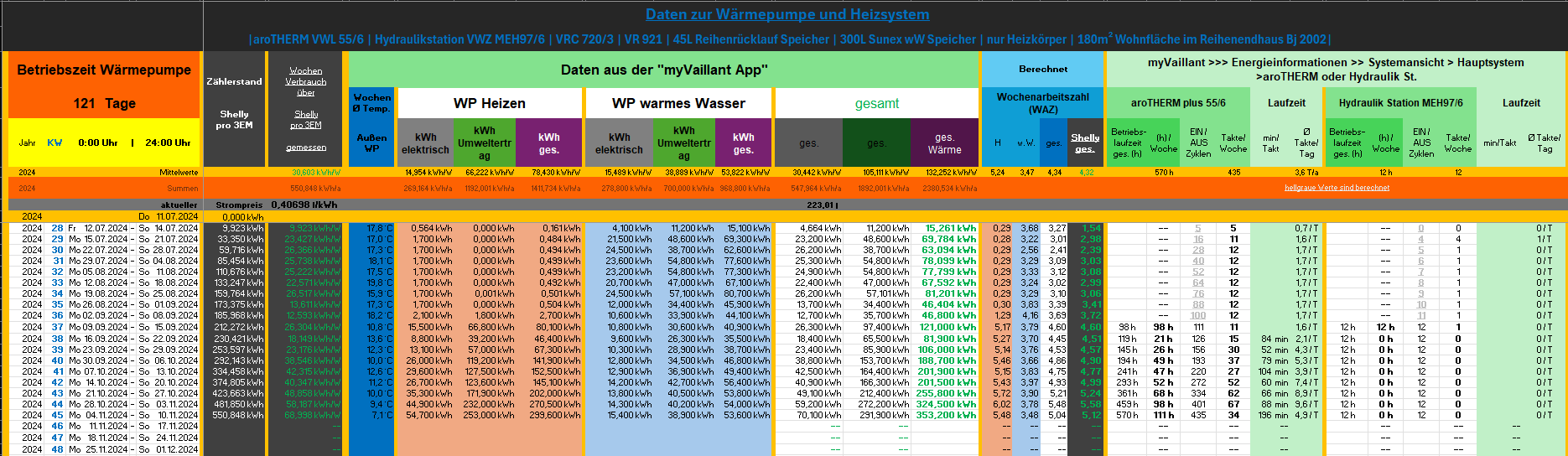

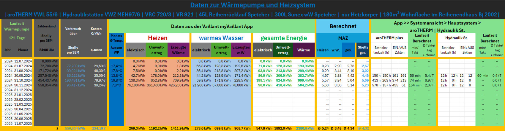

Kannst du ggf. nochmal deine Zahlen der letzten Woche teilen?
Morgen kommt der Installatuerbetrieb und ich möchte ihm gerne einige detaillierte Beispiele zeigen...
Danke und Grüße
markschmulenso
Sorry, heute war Laternenumzug bei den Kindern, da konnte ich nicht sofort berichten.
Ich hatte den Eindruck die wollten mich am Anfang für doof verkaufen, dass das schon so passen würde, und man die Jahresarbeitszahl auch erst nach einem Jahr bestimmen kann.
Nachdem ich denen erklärt habe, dass ich sehr wohl weiß wie sich ein stinknormaler Mittelwert zusammensetzt und ich auch deine Zahlen zum Vergleich gezeigt habe, waren die schnell ruhig.
