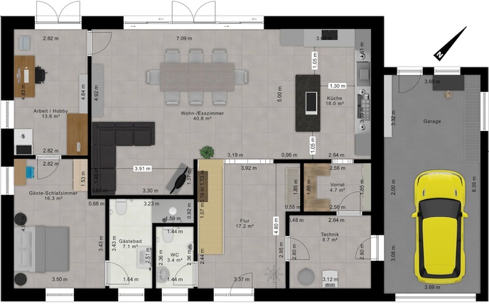

Haus 42
Vorweg: Ich bin üblicherweise kein schneller Antworter, weil ich überlegt antworten will. Tut mir leid, wenn ich damit unter dem Forumsstandard liege, insbesondere werktags.
Hoffentlich und wahrscheinlich ist es nur eine Baugrenze.
Das ist keine Baulinie, das ist eine Baugrenze. Man muss nicht anbauen, sie begrenzt nur. An Baulinien muss man bauen.
Danke für die Aufklärung!

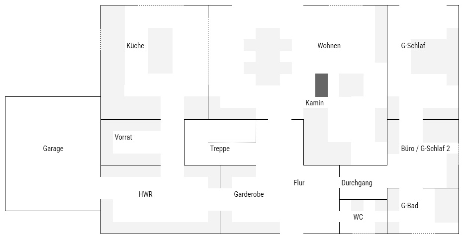

Grundriss eines Hauses mit Küche, Wohnzimmer, Flur, Treppe, Garage und Bad.

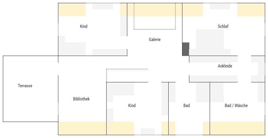

Grundriss eines Hauses: Terrasse, Bibliothek, Kind, Galerie, Schlafzimmer, Ankleide, Bad, Bad/Wäsche.

[Der Wunsch nach einem großen, von der Straße abgetrennten Garten] ist auch so eine Pferdefuß-Achillesferse, und eine beliebte Grundlage für phänomenale Pyrrhussiege.
Natürlich ist die Verfolgung von Wünschen riskant, weil sie nicht dem entsprechen müssen, was man später tatsächlich zu schätzen wüsste. Aber auch das "Raumprogramm" wäre dann eine solche "Hypothek". Klar, auf ein Schlafzimmer wird man weniger verzichten als auf den Garten, aber diesen Haken kann ich auch bei meinem Entwurf setzen. "Clever optimiert" ist er nicht, und es mag gut sein, dass auch ohne Kompromisse bei meinen artikulierbaren Wünschen manches eingespart werden könnte, ohne dass ich die sonst leeren Quadratmeter in der Raummitte je vermissen würde, ja vielleicht kürzere Wege sogar begrüßen. Andererseits schreckt mich die ein oder andere Ineffizienz auch nicht sonderlich, weil ich mir den Blick in die Zukunft nicht zutraue: Wer weiß schon, wie ein Raum in 20 Jahren genutzt werden wird?
Wenn die Treppe ein Podest haben soll, was heißt denn dann deine Angabe von 420 cm? 419 cm ist schon eine gerade bequem begehbare Treppe lang.
Die gerade Treppe würde dann aber direkt vor der Außenwand enden – da hätte ich dann lieber ein Podest, um kurz vorher einen Richtungswechsel vorzunehmen. Aber vermutlich wäre in diesem Entwurf eh eine gewendelte Treppe besser, der Kopffreiheit unter der HTR-Tür zuliebe.

Mir fällt auf, dass Du fast keine Kritik aufnimmst. Einzig Tausch Küche/WZ… aber auch dieser Rat ist nicht gemeint, das in den von Dir gezeichneten Grundriss umzusetzen, sondern in einem Neuanfang gleich daran zu denken,
Naja, ich sehe hier mindestens vier Arten von Kritik:
  1. Hinweise auf funktional konkret nachteilige Situationen bei der Hausnutzung, wie Ungemütlichkeit auf dem Sofa und Dunkelheit am Morgen. Diese zwei konkreten haben mir eingeleuchtet, sind aber auch ohne Revolution umsetzbar.
  2. Hinweise auf allgemeine Ineffizienz, die vermutlich zutreffend ist, ich mir aber mit "wer weiß, wofür der Quadratmeter noch gut ist" schönreden kann. (Einschränkung s.o., weil Fläche auch Nachteile haben kann.)
  3. Hinweise auf angeblich falsche Prioritäten, die, selbst wenn 90% der Architekten zustimmen, nun wirklich nicht objektiv sein können. Der Hobbyraum kann z.B. als Spielzimmer fungieren, daher sehe ich hier keine schä(n)dliche Unterdimensionierung der Kinderzimmer. Und die dort nicht so vorhandene Sonne bekommen die Kinder eher im Garten, wenn dort Platz für ein kleines Fußballfeld ist, weil das Haus die böse Riegelposition hat.
  4. Fundamentaler Verriss des Ansatzes als etwas zum Wegwerfen usw. – Hierbei frage ich mich, ob nur Geschmäcker bzw. stilistische Lehrmeinungen verletzt werden ("wenn schon €800k, dann keine Turnhalle im OG, sondern was für's Auge"), oder ob doch Nachteile der ersten beiden Kategorien vorliegen. (Siehe deinen nebulösen Kommentar, das Haus "funktioniere" nicht.) Da bleibt aber halt vieles unausgesprochen, weil es sich ja "eh nicht lohnt" bzw. ich nicht noch ermutigt werden soll, weiter am vorhandenen Entwurf herumzudoktern.

Natürlich kann es sein, dass das Bauamt den Entwurf ablehnt mit dem Argument, dass man die Garage nicht zweigeteilt betrachten kann: Entweder ist es eine Garage, dann gehört sie nicht zur EG-Bemessungsgrundlage der Vollhöhen-Teile des (dann zu großen) OG, oder es ist keine, womit sie das Abstandsprivileg verliert. Oder sie akzeptieren es als akzeptable Abweichung von der Vorschrift, weil das Haus mit einer Minigarage für ein Motorrad von außen genauso aussähe.

Zunächst mal möchte ich Dich beglückwünschen, dass Du nicht beleidigt in der Ecke schmollst. Das ist leider oft die Reaktion, wenn man Laien ihr Kunstwerk für unzureichend erklärt. Aber es gibt einen Grund, warum Architektur ein mehrjähriges Studium erfordert und darüber hinaus eine Zulassungsbeschränkung mit Eignungstest hat.
Das hat auch nichts damit zu tun, dass wir bei Häusern über 200qm alles für zu groß halten. (Wir hatten hier schon größere Hütten.) Je höher das Budget, desto absurder wird es allerdings, sich selbst irgendwas zurecht zu werkeln, was technisch, ästhetisch und im Alltag zu versagen droht.

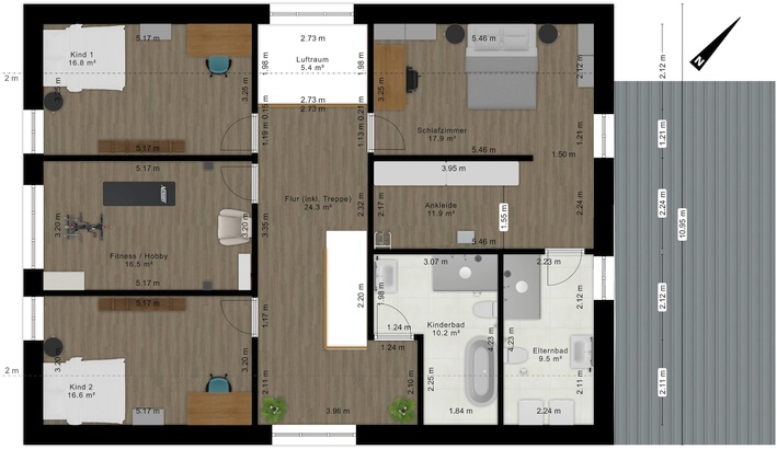

Mal abgesehen von der "fliegenden" Wand über der Garage, wird Dir das ein ignoranter GU schon zurecht wurschteln. Der baut Dir jeden Schrott, ohne mit der Wimper zu zucken oder sonstigen Empfehlungen. Hauptsache Du zahlst. Die Frage ist, willst Du das? Wenn ich ne neue Frisur will, geh ich zum Friseur. Ich kann's auch selber machen, aber entsprechend sieht's dann aus. Beim Haus kommt dazu, das Du keinen zweiten Versuch hast. Wenn es erst steht, war's das.
Mein Hinweis zur Treppe war nicht gedacht, dir eine gerade Treppe schönzureden, sondern, dass du über die Abmessungen der geplanten Treppe nachdenkst.
Die Anerkenntnis der Umgestaltung von Wohnen/Kochen etc. sowie das Treppenproblem wird aber vermutlich dazu führen, den aktuellen Entwurf doch eher so zu betrachten:
Denn sonst wird es Frickelei.
Im EG würde es vermutlich auch Sinn machen, Gästebad und Gäste-WC zu vereinigen. Beides wird ja nicht ständig genutzt. Und, da könnte man evtl. auch eine gute Teilung erstellen, so dass das WC etwas abgetrennter ist, evtl. Schiebetür zum Rest des Bades .. evtl. sogar 2 Eingänge.
Und, eine Drehung des Hauses, wenn es die Firstausrichtung erlaubt, ist vielleicht sogar vorteilhaft für Photovoltaik-Nutzung, das müsste man mal prüfen. Ermöglicht dann auch eine Südost-Terrasse fürs Frühjahr und West, West-Nordterrasse eher für den Sommer.
