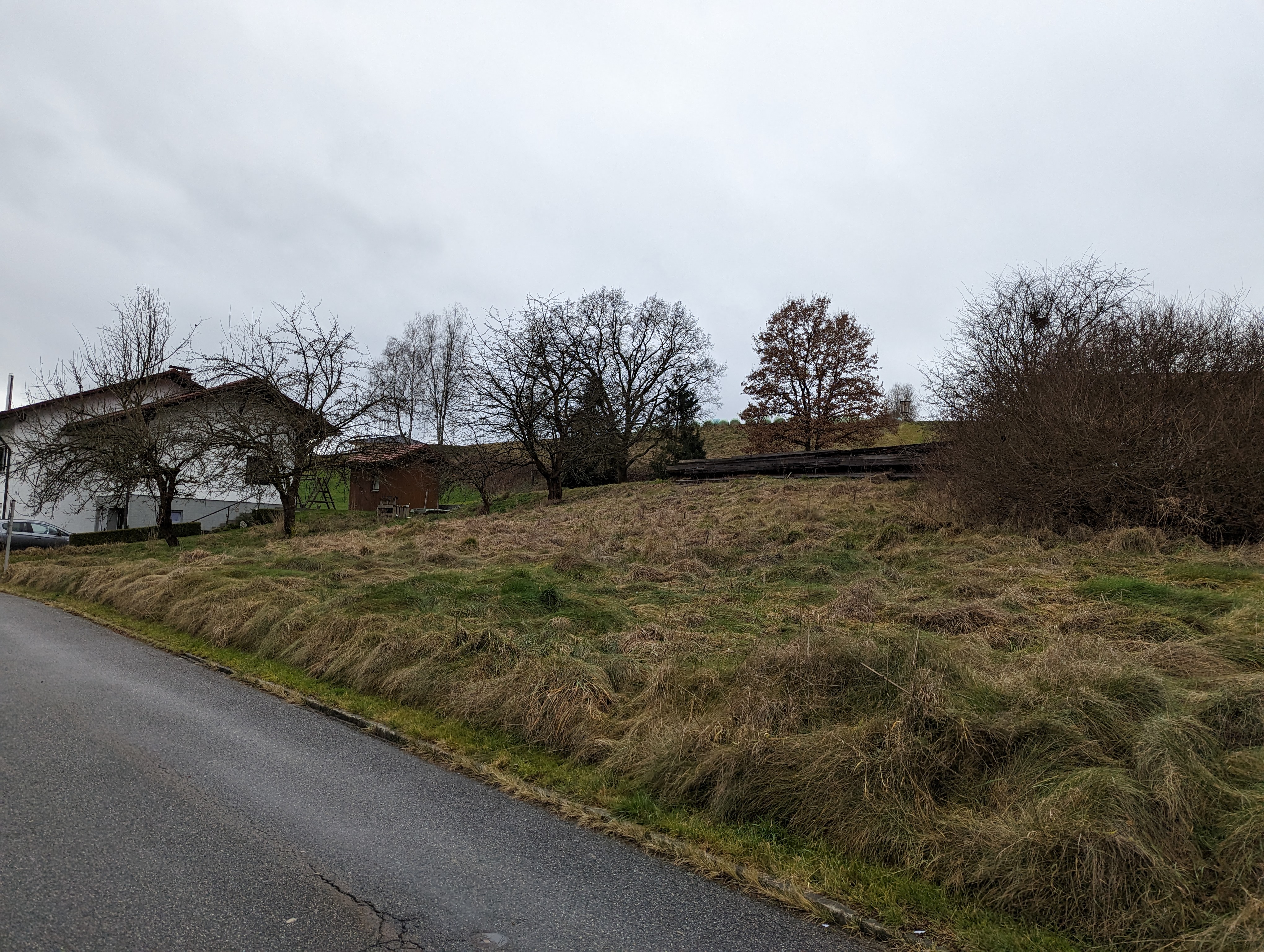

Es ist ein Hanggrundstück?
Richtig ja, die Planung meines Onkels damals sah einen Wohnkeller vor. Ich habe mal ein Foto vom Januar eingefügt, die Straße gehört auch mit dazu. Hinter der Reihe Apfelbäume ist noch ein gut 1.5 m breiter Streifen Grund.
Außenansicht eines unbebauten Grundstücks mit Grasfläche, Bäumen und Straßenrand.
