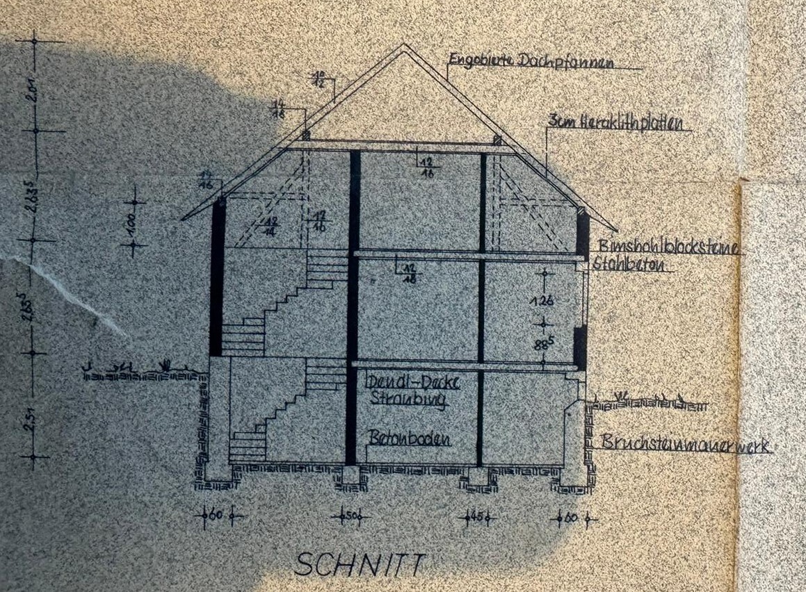

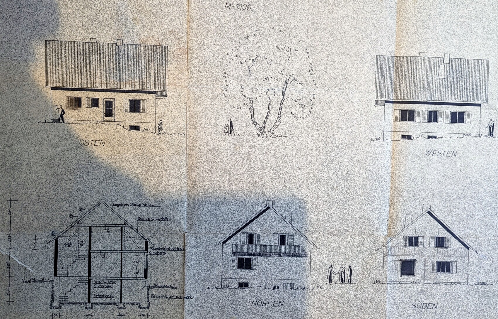

Die Daten auf Immowelt stimmen leider nicht wirklich mit den Daten in den Bauunterlagen überein. Die Wohnfläche sind ca 128,8 m2, die Eingabepläne sind von 1957, also kann es kaum 1954 gebaut worden sein. Das Grundstück ist auch etwas kleiner als 950 m2, ca 905 m2. Einen Bergblick gibt es auch nicht, dafür ist das Haus zu dicht umbaut bzw. der Hang nicht steil genug.
Baufällig ist das Haus definitiv auch nicht, aber natürlich stark sanierungsbedürftig. Ein Raum im Keller ist feucht, bei der Begehung heute fiel uns ein Abwasserschacht der Regenrinne auf, es könnte sein, dass hier Wasser in die Kellerwand sickert.
Die Heizung (Öl) dürfte aus Ende 80er stammen, die Heizungsrohre sind bereits isoliert, neue Heizkörper mit Thermostat verbaut. Zur gleichen Zeit wurde auch die Elektrik erneuert.
Das Dach kam um die Zeit herum auch mal neu, es gibt keine Innenspartendämmung, der Spitzboden war komplett trocken.
Grundsätzlich ist keinerlei Außendämmung vorhanden. Die Fenster sind Originalbaujahr (Holz) mit Außenrollläden. Die Böden sind alle alt, das Bad und WC ebenso.
Grundsätzlich können wir uns aktuell sowohl eine Sanierung mit Anbau als auch einen Abriss und Neubau mit eventuell Weiternutzung des Kellers vorstellen. Zwei Fragen treiben mich natürlich um, zum einen, inwiefern der Preis sich noch verhandeln lässt (wir denken an 125T Euro, also nur ca. Grundstückswert) und natürlich inwiefern eine Sanierung oder ein Abriss sinnvoller sind.

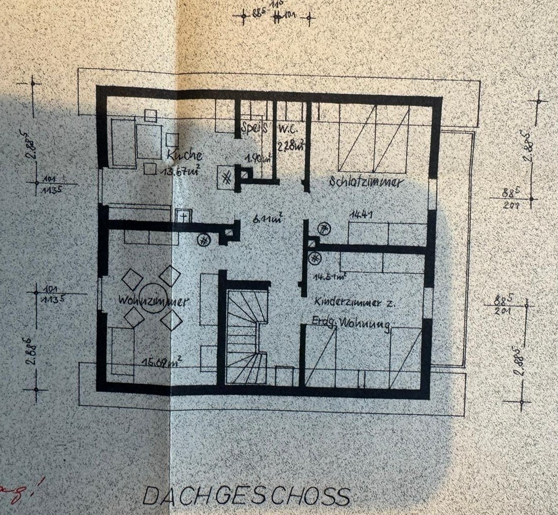

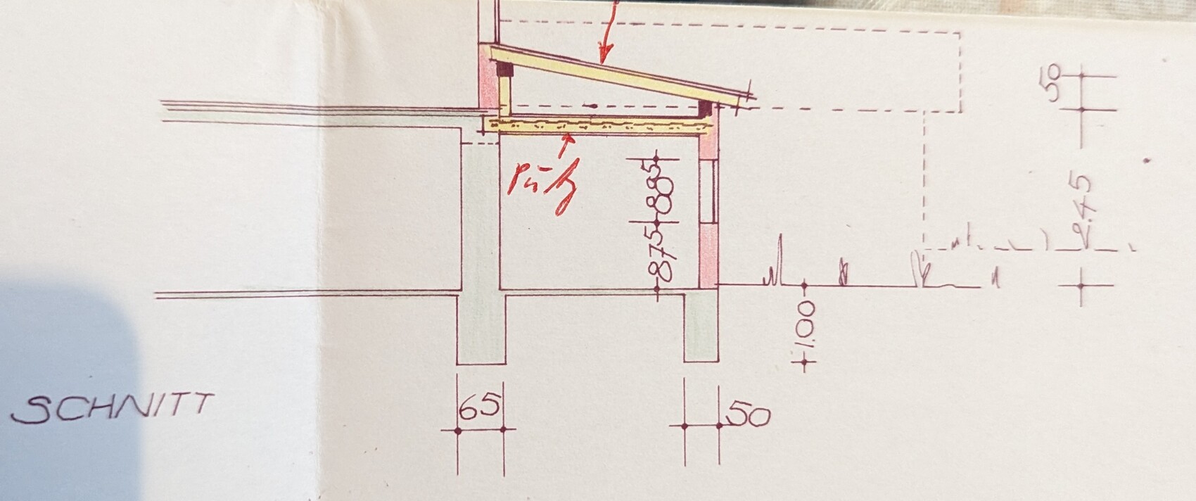

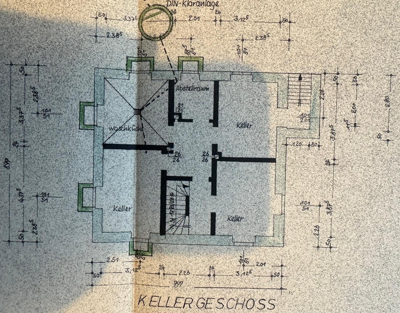

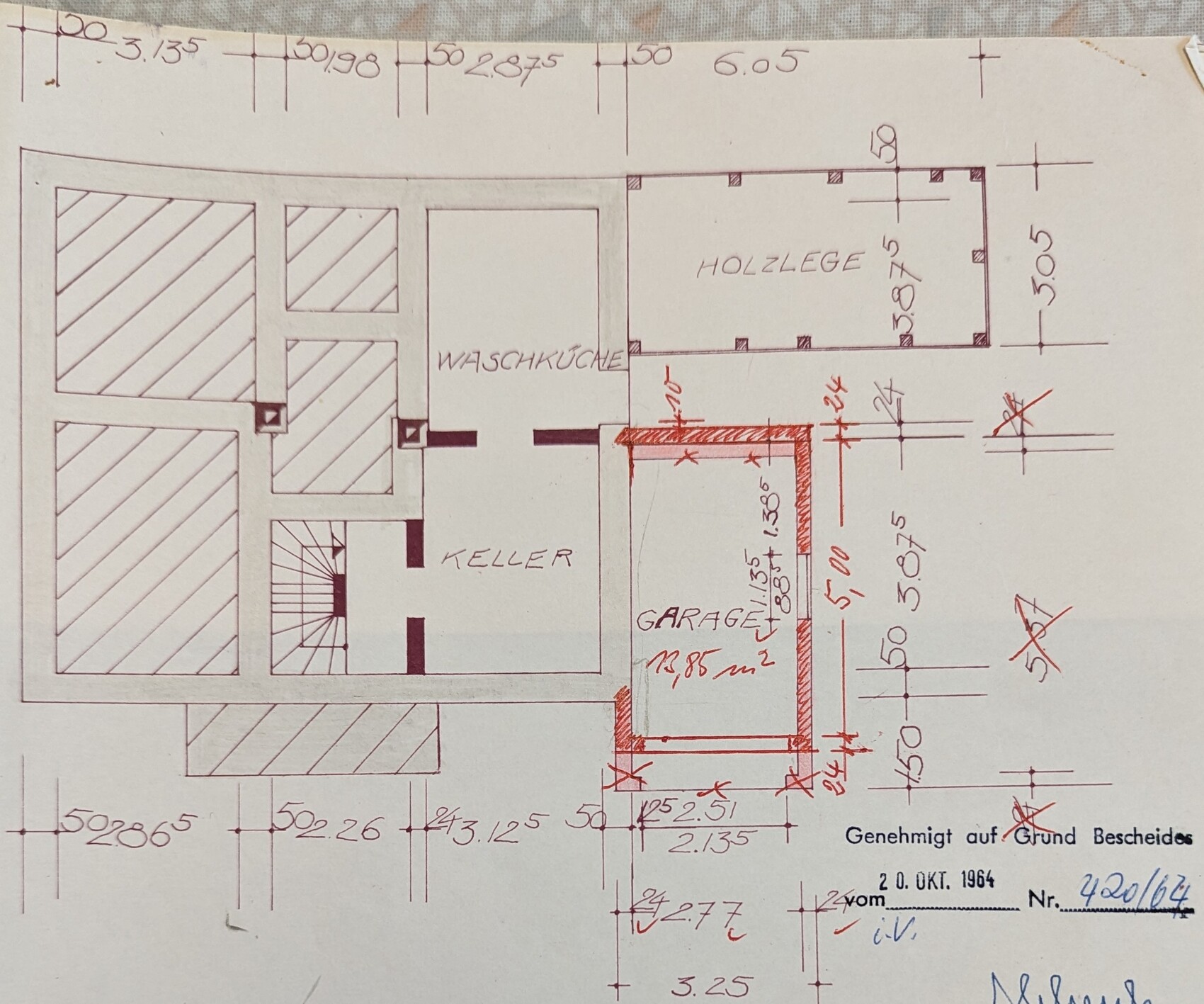

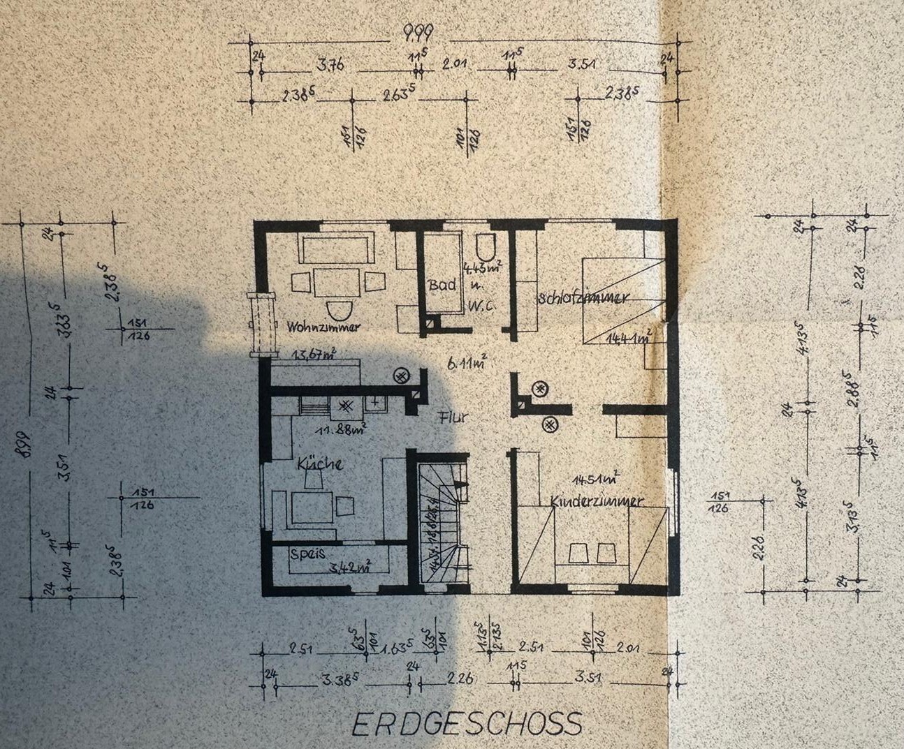

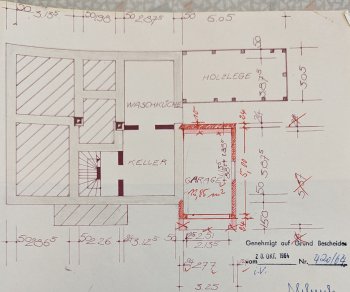

Ich habe euch mal die Grundrisse angefügt, Außenaufnahmen finden sind in der Immowelt-Anzeige, allerdings sind die Fotos dort schon älter. Das Haus stand mittlerweile ca. 2 Jahre leer.
Grundriss des Erdgeschosses mit Wohnzimmer, Küche, Flur, Bad, WC, Schlafzimmer und Kinderzimmer.
Grundriss eines Dachgeschosses mit Wohnzimmer, Küche, Schlafzimmer, Kinderzimmer, Flur und Treppe.
Grundriss Kellergeschoss: Waschküche, Abstellraum, Kellerräume und Treppenhaus.
Querschnitt eines mehrstöckigen Hauses mit Treppen, Wänden, Dachstuhl und Fundamenten.
Vier Häuser-Skizzen um einen Baum; Ansichten aus Osten, Westen, Norden und Süden.
Architektonischer Schnitt eines Bauteils mit Stützen, Dachneigung, Balken und Maßangaben.
Untergeschoss-Grundriss mit Waschküche, Keller, Garage und Holzlege.
Der Architekt scheint das Maßsystem des neuen Steinformates schon voll zu beherrschen, was für ein Baujahr ab etwa 1958 spräche; aber die Außenwände sind noch 24 cm stark, weshalb ich es auf kaum jünger als etwa 1961 einschätze. Der Konstruktionsstil spricht für geordnete Verhältnisse, die den Schmalhans der Nachkriegsjahre schon hinter sich gelassen haben. Adenauer und Hesselbach lassen grüßen.
