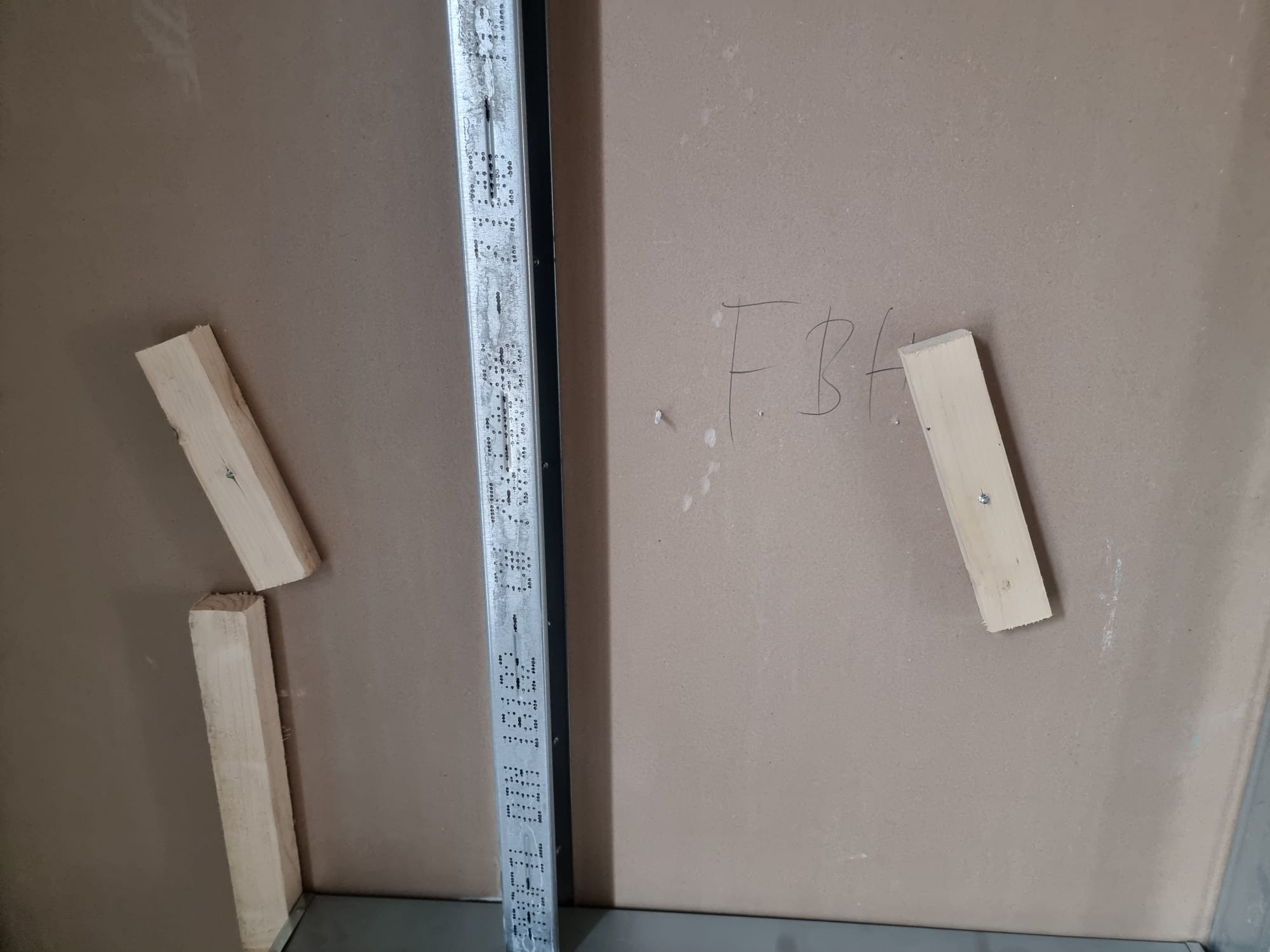

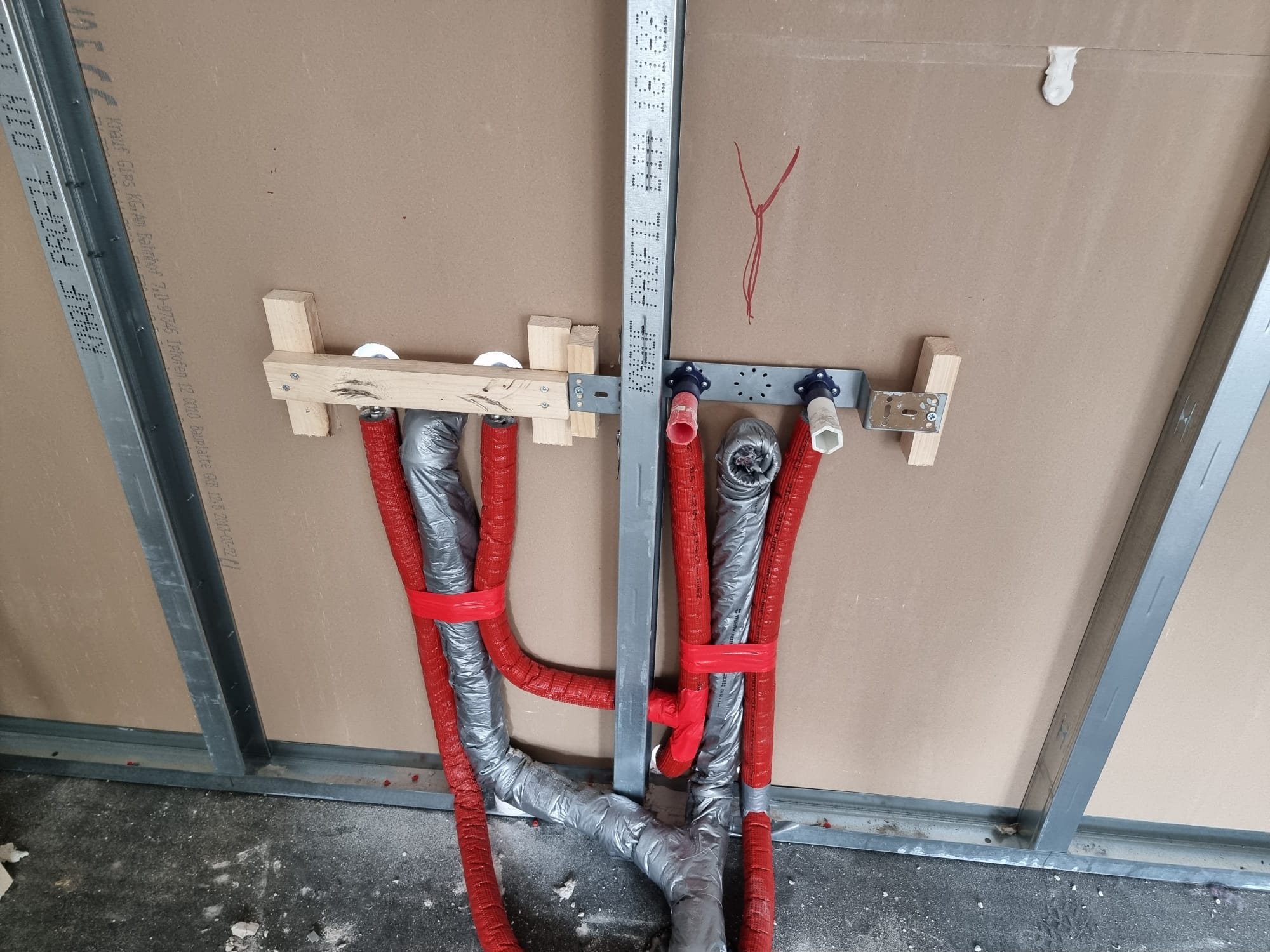

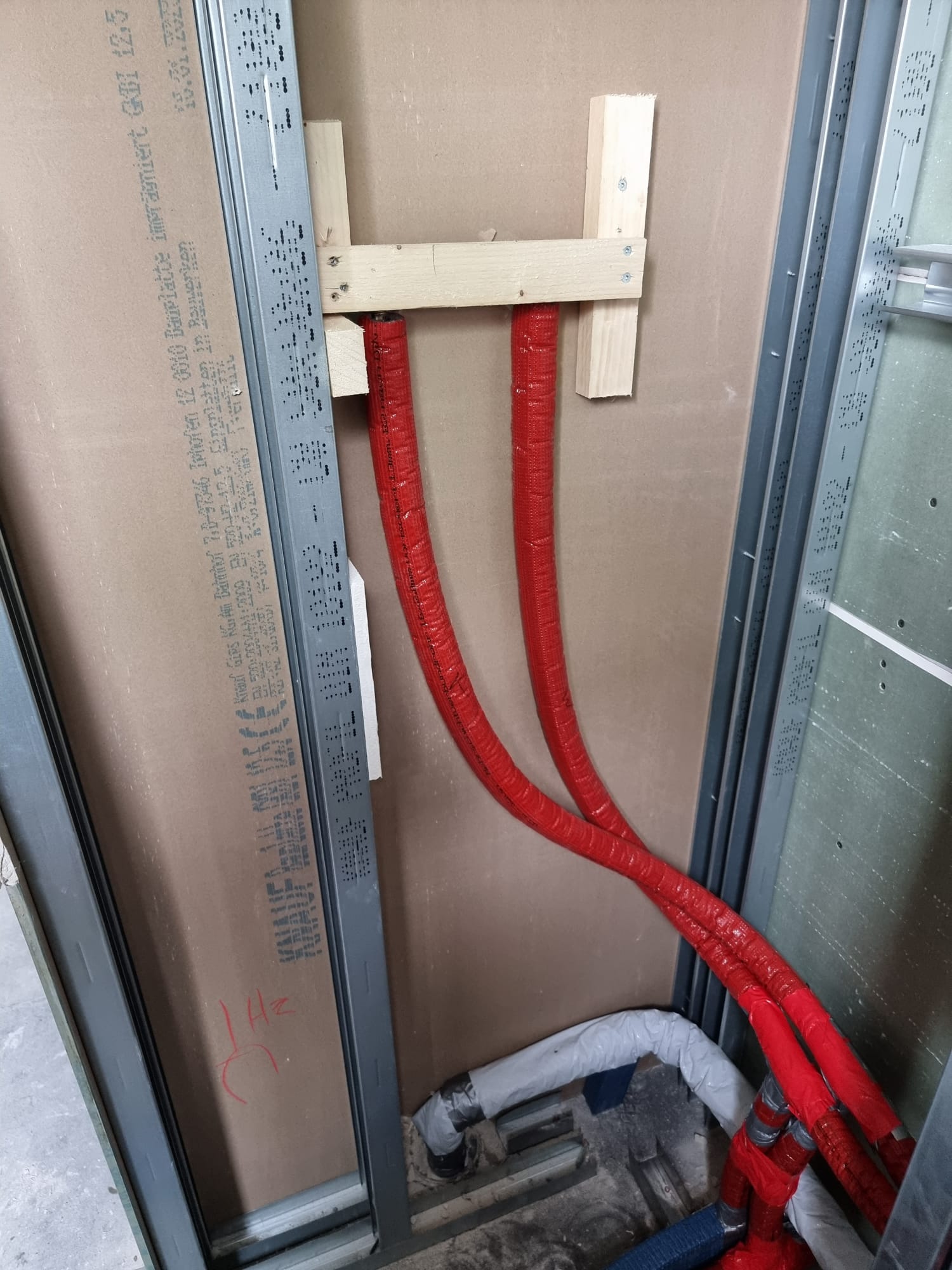

ich habe mal eine Frage zur Installation von Vorwandinstallationen an Rigips (siehe Bilder), unsere Wand ist doppelt beplankt,
die obere Verschraubung der Vorwandhalterung wurde nur mit zwei einfachen Dachlatten auf der Rückwand fixiert, wird sowas gemacht?
ist das normal? das sieht mir sehr Merkwürdig aus, mehr Flickwerk als Profiarbeit, als wenn das Pfusch am Bau wäre, nimmt man da nicht Traversen?

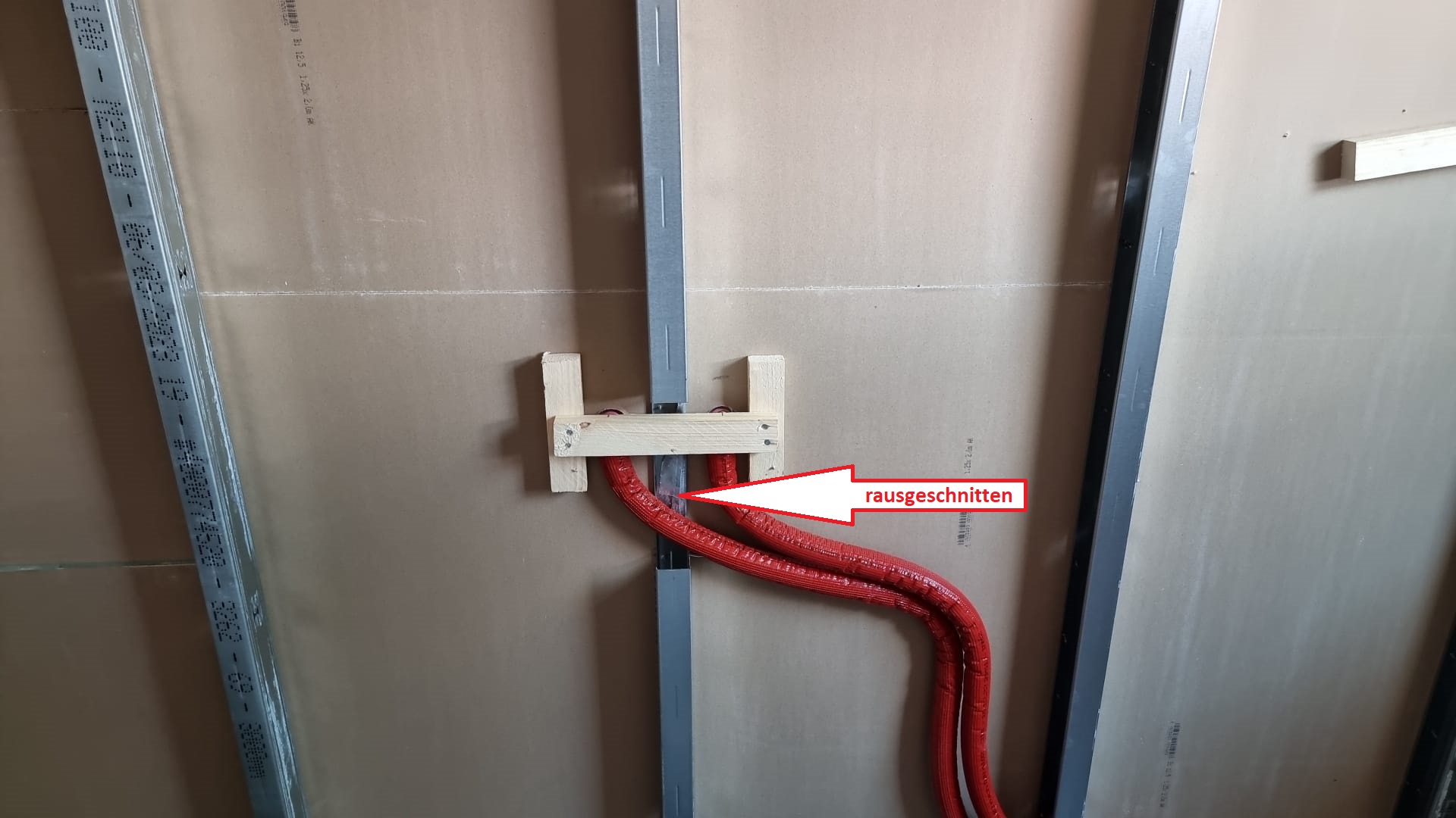

Im Bad wurde auch ein U Profil in der Mitte ausgespart/ausgesägt um die Armaturen zu befestigen, wenn ich jetzt fest an der Armatur etwas fest ziehe wackelt die ganze Wand, das darf doch so nicht sein oder? Ich muss anmerken das die Trockenbauwände erstmal nur von einer Seite beplankt sind, damit dort noch der Elektrobauer sein Handwerk verrichten kann, es kann ja sein das dass dann bombenfest ist wenn die andere Seite beplankt ist, bin halt kein Fachmann.
Kann mir jemand da ein Tipp geben?

Profilhersteller wurde auf jeden Fall Schnappatmung bekommen - Seitenwände ausschneiden ist nicht zulässig! Sofern keine andere Leitungsführung möglich ist, muss dort ein Wechsel (Querverstärkung) eingebaut werden.

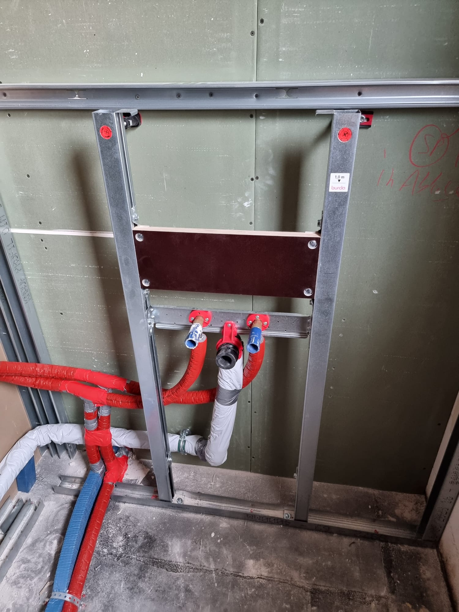

Holz-UK wird oft genommen, bei dir sieht es aber sehr improvisiert aus - es gibt eigentlich bessere fertige Lösungen, z.B. Leifeld UniBlock. Noch besser ist aber die Befestigung an CW-Profile, z.B. mit Klemmhalterschienen o.ä. (hat Leifeld auch verschiedene Systeme in Angebot).

Für die Klemmschienen ist es wahrscheinlich zu spät, sie müssen i.d.R. um die Profile gewickelt werden - muss man dem zufolge vor der Beplankung machen.
Kannst theoretisch dir eine Montageschiene auf Maß verkanten, im Profile links und rechts verschrauben, so dass sie am Ende die entsprechende Tiefe für die Wandscheiben hat. Sollen aber die Sanis eigentlich kennen / im Regal gleich haben...

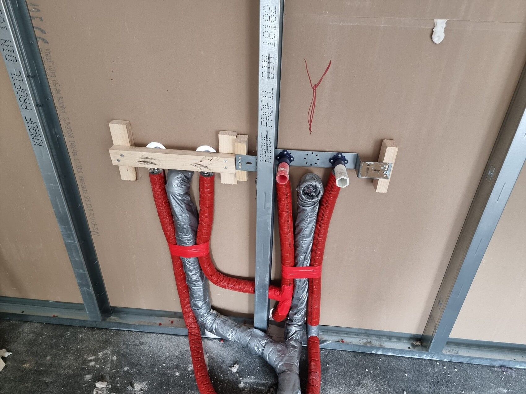

Danke für den Tipp, ich habe dem Trockenbauer das Problem gezeigt und er hat es nach Kopfschütteln, Gott sei Dank beheben können. Er hat da noch ein Profil zur Verstärkung eingebaut. Hoffe das hält alles
