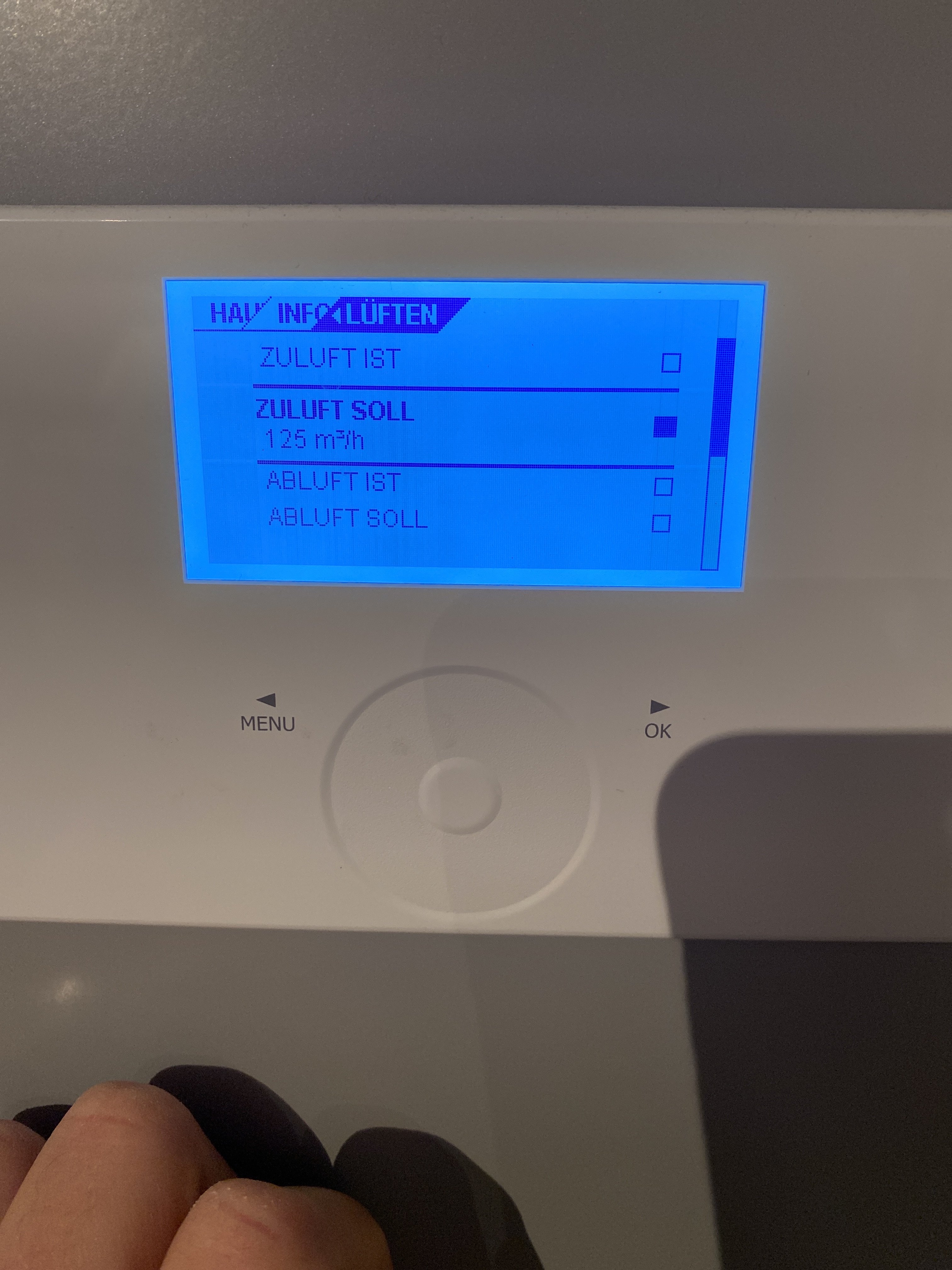

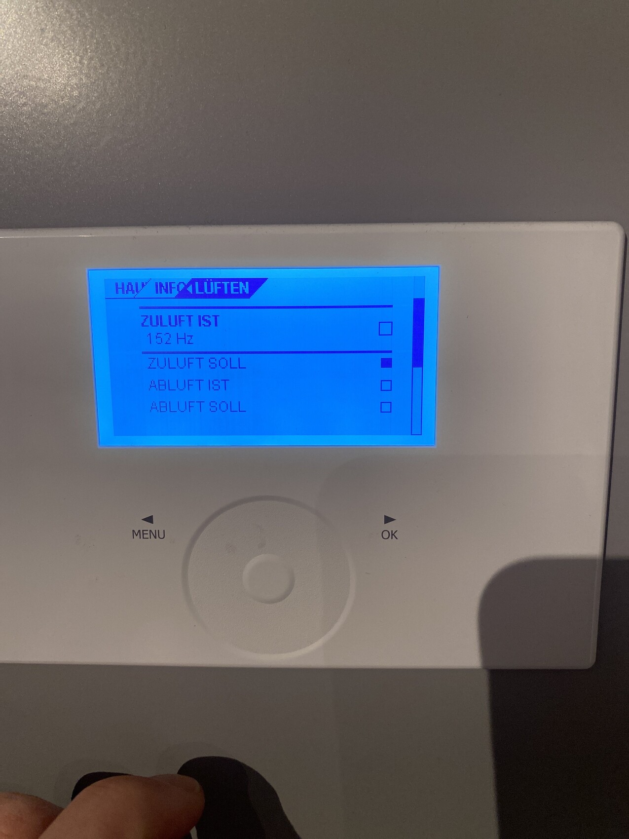

Hallo - ich frage mich ob meine Zuluft korrekt funktioniert. Nachdem wir nun schon sechs Jahre durch laute Lüftungsgeräusche geplagt werden nehme ich nochmal den Anlauf.
Folgendes ist unter Info erkennbar:
Die Hz Angsbe der Zuluft ist bei uns relativ hoch obwohl der Wert auf 125 Kubik eingestellt ist zeigt die Anlage 155 HZ an.
Beim Nachbarn liegt der Wert bei ca. 30 Hz bei identischer Einstellung
Gehe ich hier richtig in der Annahme, dass aufgrund der hohen Hz Zahl die Lüfter entsprechend mehr arbeiten und somit die Lautstärke zustande kommt?
Mir ist auch aufgefallen beim letzten Durchsaugen und warten, dass der Zuluft Lüfter beim manuellen andrehen leicht Geräusche macht. Ebenso merkt man beim anfassen des Zuluft Kanals zur Wärmepumpe deutliche luftverwirbellungen.
Ich bin mir daher ziemlich sicher dass die Lautstärke von der Anlage selbst kommt und nicht erst im Kanal zu den Zimmern.
Ein Schalldämpfer ist verbaut direkt hinter der Anlage.
Hoffe es gibt hier jemanden der Ähnliches durchgemacht hat und mir einen hilfreichen Tipp für mich hat.
Heizungsmonteur ist nach Fertigstellung fast täglich hier gewesen - ohne Erfolg.
Danke

also 155Hz kann ja fast nicht sein, das wären ja 9300rpm. Ich bezweifle, dass der Lüfter das überhaupt schafft.
Wie viel Hz zeigt es denn bei der Abluft?
Wenn der Lüfter aber schon beim händischen drehen hörbare Geräusche macht, würd ich auf einen Lagerschaden tippen.
Ich bin mir nicht sicher, ob das ohne weiteres geht, aber evlt. kannst du ja Zu- und Abluftlüfter tauschen - dann könnte man das ohne Kosten mal austesten..

Ich stelle nachher mal ein Foto rein. Dem ist aber wirklich so. Die HZ Zahl des Zulüfters ist dementsprechend hoch.
Die Abluft ist etwas niedriger aber auch im Bereich 130 bis 140 HZ.

Es gibt unterschiedliche Lüftertypen, die unterschiedliche Hz anzeigen.
Ich habe ganz dunkel im Hinterkopf, dass die unterschiedlichen Lufterräder die Frequenz unterschiedlich zählen und 1 Hz dann nicht zwingend 1 rps ist.
Kann aber jetzt auf totaler Käse sein ;)
Wie ist denn der Range der Frequenz? Was hast du bei Volumenstrom min/max?

Bei Volumenstrom Max. Sind es 250 HZ.
Ich habe in anderen Foren gelesen dass bei einem ähnlichen Wummern in den Luftauslässen der Räume ein Luftvorwärmer dicht bzw. total verdreckt ist. Man kommt irgendwie von der Rückseite ran.
Hat das die LWZ 404 Sol auch? In der Anleitung ist hierzu nichts zu finden?!
Lösung des Heizungsbauers war übrigens Dämmwolle in die Luftauslässe der Zimmer zu stopfen. Was eher kontraproduktiv war.
