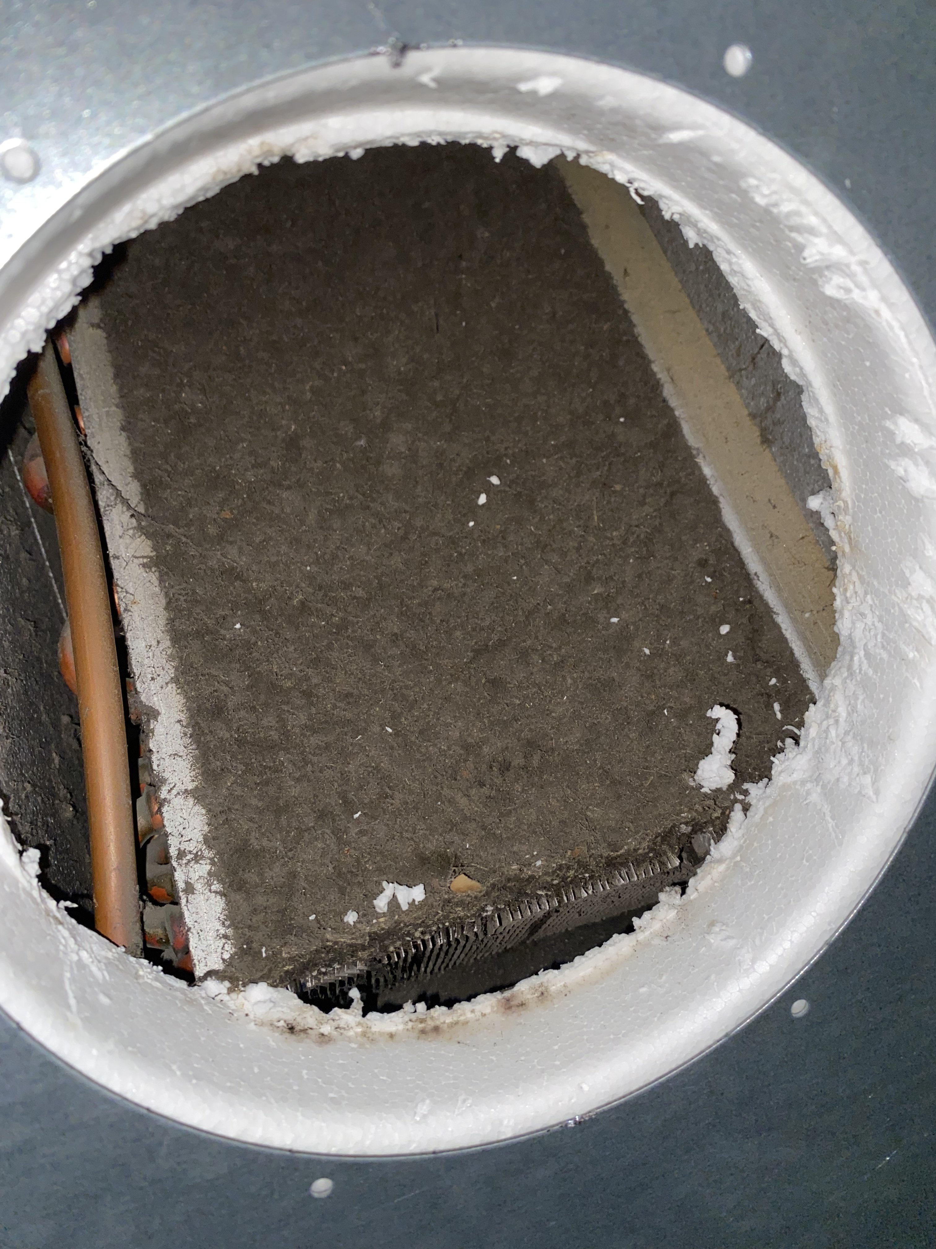

Ja, das Blech kannst du raushelben. Darunter ist dann ein Styroporstück, dass man noch vorsichtig mit dem Cuttermesser rauschneiden muss und dahinter ist dann das Vorheizregister.
Bei den Lamellen musst aber echt vorsichtig sein, die verbiegen extrem leicht..
Ok danke - wenn ich das wieder zumache - einfach den Styroporblock reinschieben - das Metallblech dahinter mit z.B. Panzertape befestigen? Reicht das ?
Finde es übrigens interessant, dass im Abschnitt Wsrtung der Anlage dieser Punkt nicht erwähnt wird.
Ich stecke große Hoffnung da rein endlich das Problem gefunden zu haben…

Ja, also, ich habs zumindest auch so gemacht :D Styroporblock rein und das Blech Luftdicht mit Klebeband fixiert.
Ehrlichgesagt würde ich da bei dir aber keine Wunder erwarten, wenn die Geräuschkulisse immer schon so war.. :/ Der Dreck da hinten kommt ja erst im Laufe der Zeit.

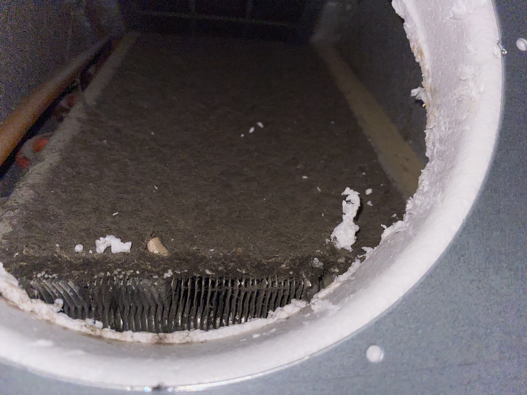

Würde ich nicht unterschreiben. Die Lüftung ist bei uns im Kellerschacht verbaut. Abluft und Zuluft.
Da wird ziemlich viel an dreck auch Bauschmutz reingegangen sein.
Ich kann mir gut vorstellen, dass beim Dämmplatten schneiden und was da sonst so gemacht wird ziemlich viel Schnodder angesaugt wurde.

Zwischenstand:
Wenn das der Grund für die 6 Jahre Lärmbelästigung war mache ich sofort! Ne Flasche Sekt auf wenn ich durch bin.
Runder Lüftungsschacht mit staubigem Innenraum und dunkler Filterschicht.
Runde Metallöffnung mit Eisrand; staubiger Innenraum und Filterlamellen am Boden.

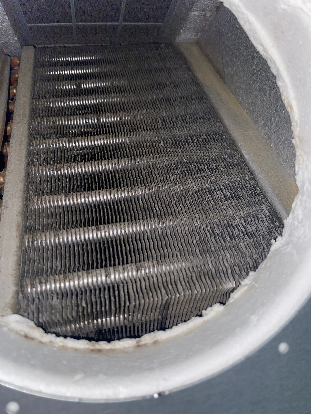

Sodala - ich bin happy Sekt steht im Kühlschrank. Die Anlage läuft wieder leise!!! Ein klein wenig ist zu hören wenn man sich konzentriert- aber das ist meckern auf hohem Niveau! Ein bisschen Lüftungsstrom eben…
Kleiner Tipp:

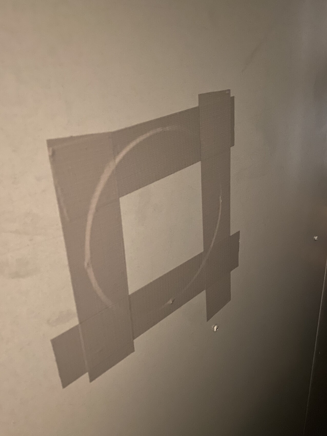

Wenn man mit dem Teppichmesser aufmacht: Das ist wirklich extrem nah an den Lamellen. Ich habe 4-5 etwas verbogen. Aber kein Problem die wieder auszurichten. Danach alles wieder korrekt rein und Blech mit Panzertape einmal aussenrum fixiert.
Endstand :
Nahaufnahme eines Finnenkühlers mit Lamellen in einem runden Luftkanal.

Mein Tipp für die, die noch nicht geschnitten haben: Einen Muffenstopfen für Abwasserrohr besorgen. Den ans Styropor halten und rundherum anzeichen. Dann entlang der Linie ausschneiden mit einem Cutter. Dann kann man das Loch leicht mit dem Stopfen verschließen ohne Klebeband zu brauchen
