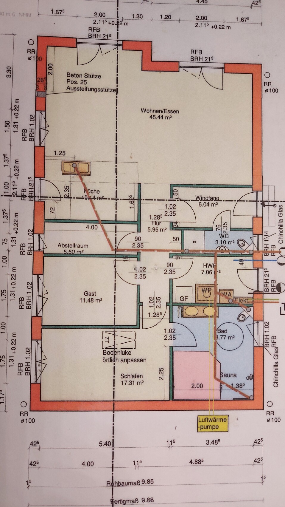

Zeig dem TE doch mal Deinen Grundriss.

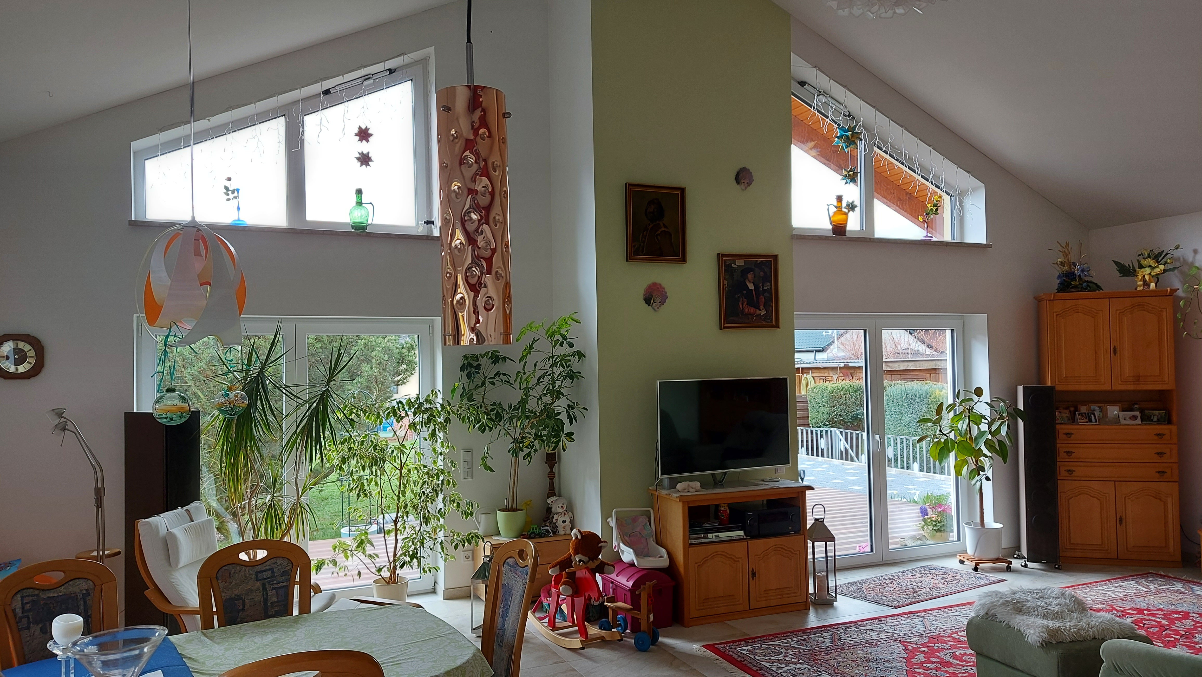

Windfang und Gäste-WC haben Glastüren
Wohnzimmer mit hohen Fenstern, grüne Säule in der Mitte, TV auf dem Holzschrank, viele Pflanzen
Grundriss eines Hauses mit Wohn-/Esszimmer, Küche, Gästezimmer, Schlafen, Bad, Sauna und Fluren.

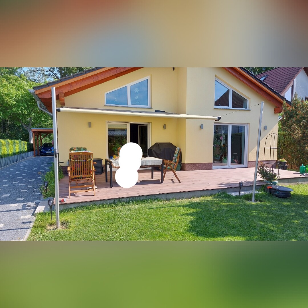

Gelbes Einfamilienhaus mit Holzterrasse, Gartenmöbeln, Grill und Markise über der Terrasse.

Nochmal Danke für das tolle Feedback, wir haben mittlerweile auch realisiert das wir deutlich zu gross unterwegs sind.
Wir werden uns nochmal intensiv mit dem "was brauchen wir wirklich" auseinandersetzen. Was wir jetzt schon gelernt haben,
die Idee mit der Garage im Haus ist definitiv nicht mehr zeitgemäß und wird gestrichen.

Euer Haus sieht echt einladend aus, habt ihr gut hinbekommen.
Ihr habt keinen Hang und keine Einliegerwohnung, das müssen wir halt noch integrieren. Leider kann man nicht alle Hausmaße lesen, überschlagen sind wir bei etwa 130m² Grundfläche?
Ja, 125m2 Grundfläche, und die sind zu zweit für uns bequem zu händeln.
Wir wollten ein Lebensgefühl wie ein Ferienhaus für uns erzeugen, offen und Licht durchflutet.
Größer und viel größer hätten wir auch gekonnt, das hatten wir vorher.
Nutzt einfach die Gelegenheit, passend euer Haus zu bauen.
