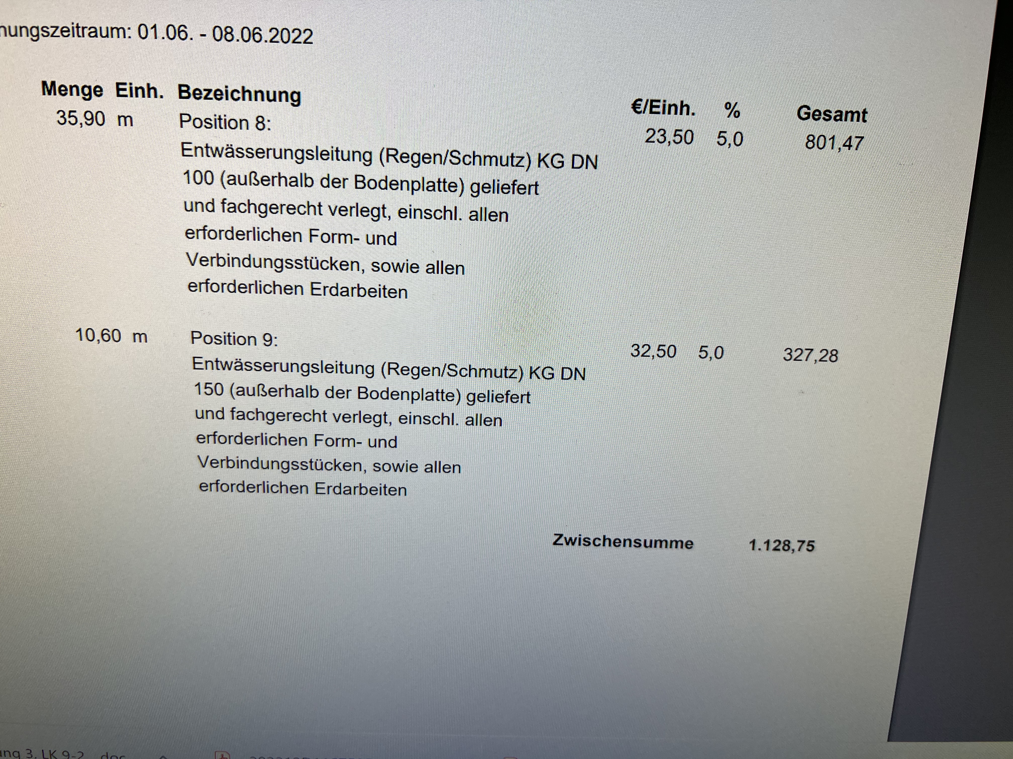

Ich finde es ehrlich gesagt ziemlich teuer, gerade die Rohre. Wir haben pro Meter vor ca. 4 Monaten für dn 100 23,50 € und für dn 150 32,50 € netto bezahlt.
