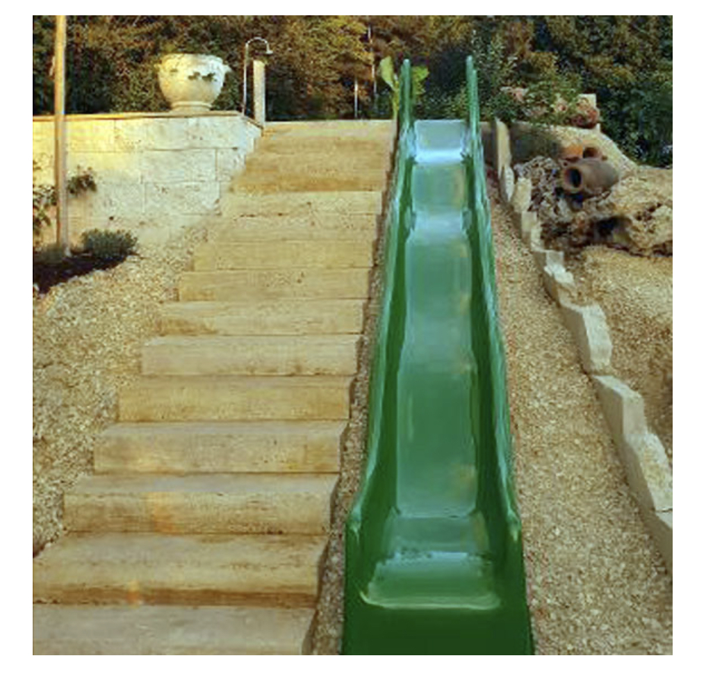

die gibt's doch auch in breiter, für die Eltern.
