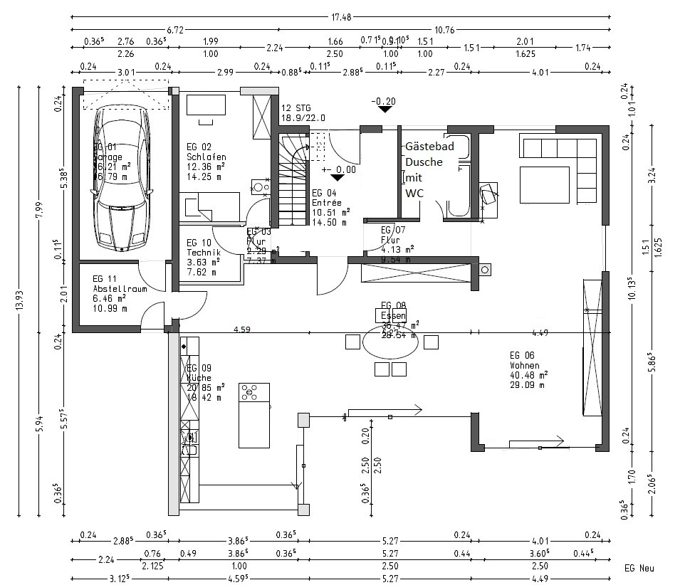

Ich schließe mich dem Tenor an - sehr verwirrend.
Soll das oben als eigene Wohneinheit verkauft werden wegen Förderung?
In der Küche gibt es zwischen Insel und Außenwand eine sehr krasse Engstelle, wird man nie lang gehen...
Die 60cm vor dem beidseitigem Kleiderschrank sind auch voll witzlos. Legt Euch mal zwei Pappen in Kleiderschrankgröße auf den Boden und dann macht 60cm Abstand zwischen ihnen - einfach nur gedrängt.
Dieser komische Schlauch unter dem EG Bad ist auch genial unnütz.
Mein Highlight ist aber das türlose Bad im EG - bleibt es wenigstens sauber...
Passt übrigens auch zur Garage - Bitte denkt dran, das Auto reinzufahren, bevor die vierte Mauer gesetzt wird.

Nachtrag: Brüstungshöhe 77cm direkt am Klo, in der Ankleide und hinter der Waschmaschine zeugt auch nicht gerade von Durchdachtheit. Was für Glas kommt da rein?
Und direkt (!!!) am Bett würde ich auch keine 77cm Brüstungshöhe haben wollen. Stichwort "Nachbarschaftsunterhaltung".
Je länger ich auf den Plan schaue, desto weniger durchdacht erscheint er...

wir sind an der Realisierung unseres Traumhauses und freuen uns über Input.
Wir sanieren einen Bungalow, Bj. 1961 mit Aufstockung in Ständerbauweise. Im EG haben wir einige Wände entfernt und somit einen großen offenen Raum für Küche sowie Wohn- & Essbereich geschaffen. Unser Traum ist es, von allen Wohnräumen den Garten zu sehen und zu erreichen. Ebenso von der Küche aus direkten Zugang zur Terrasse zu haben. Unser Architekt hat uns in der Hinsicht sehr gut beraten. Eventuell ist uns aber irgendwas bei den Überlegungen durchgerutscht. Manchmal sieht man ja den Wald vor lauter Bäumen nicht mehr 🙂 Verzeiht mir, falls es irgendwelche Unklarheiten gibt, dann bin ich natürlich bereit Änderungen/ Ergänzungen vorzunehmen. Dies ist mein erster Beitrag in einem Forum. Aber wenn nicht jetzt, wann dann. In diesem Sinne, danke vorab für die Kritik 😉

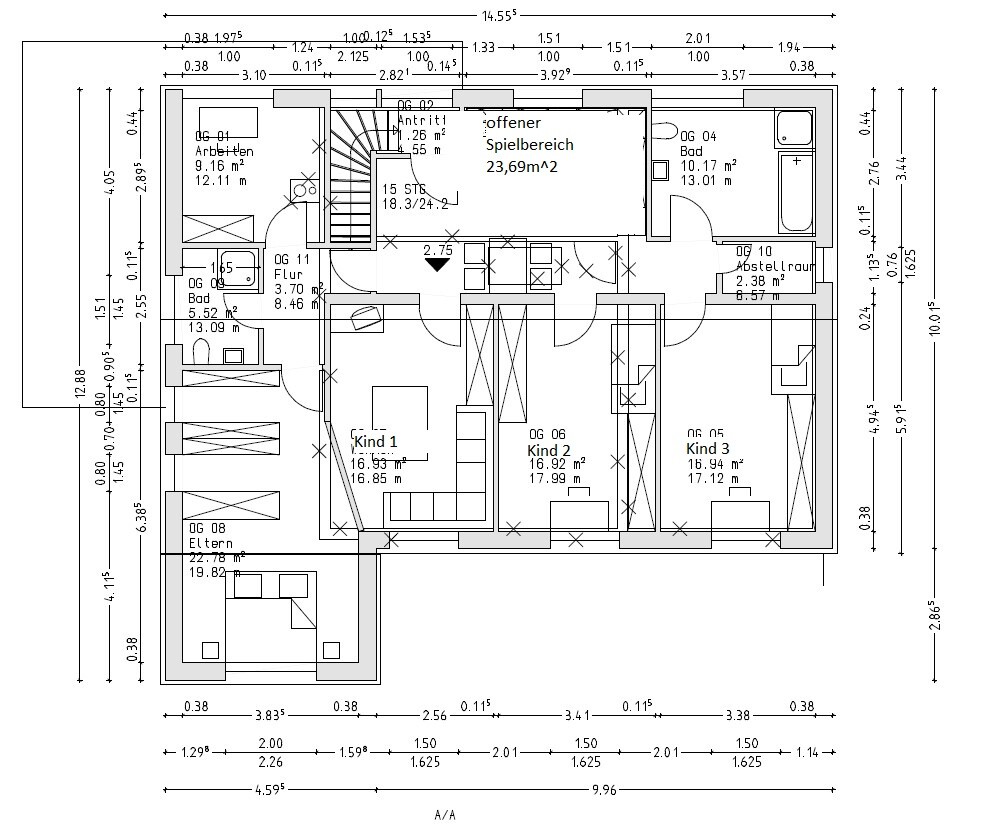

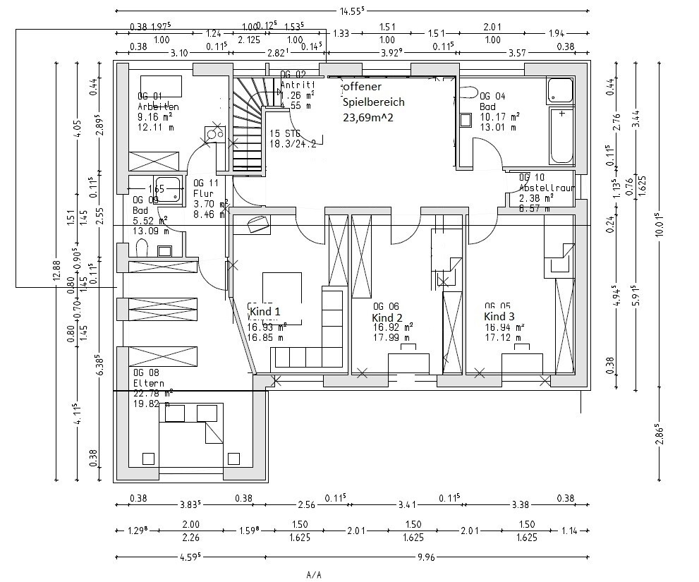

Wir freuen uns über ehrliches Feedback. Mit der schrägen Wand im linken Kinderzimmer im OG sind wir noch unsicher, gibt es Alternativen?
Grundriss eines Hauses mit Garage, Eingang, Küche, Esszimmer, Wohnzimmer und Schlafzimmer

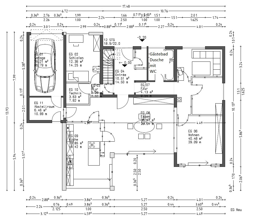

Hier nochmal neue Grundrisspläne, die hoffentlich nicht mehr allzu verwirrend sind. Und zum Thema Garage. Das war mal eine Garage, wird aber nicht mehr als solche genutzt, sondern als "Kellerraum".
Grundriss des Obergeschosses eines Familienhauses mit mehreren Kinderzimmern und Bad

Das ist nun leider noch chaotischer. Liegen da mehrere Ebenen übereinander? Und warum die Varianten in der Bauausführung?
Ich arbeite ja viel mit Architekten und hab schon mehr Grundrisse gesehen, aber so ein unübersichtliches Chaos noch nie.
Und die Garage wird offiziell umgewidmet? Passt die Geschossflächenzahl und Grundflächenzahl tatsächlich zur Umgebung und dem Bebauungsplan?

was ist bei der #9 nicht zu verstehen? finde den Plan sehr gut, super Küchenraum, lange Wandzeile, lange Insel
Grundriss eines Hauses: Garage, Küche, Essbereich, Wohnzimmer, Schlafzimmer, Gäste-WC, Bad, Treppe.

Sorry @evelinoz ,aber bei dem Plan von perfekt zu sprechen ist... realitätsfern, siehe alle Beiträge bis hier.
Aber lesbar sind die Pläne aus meiner Sicht nun.
