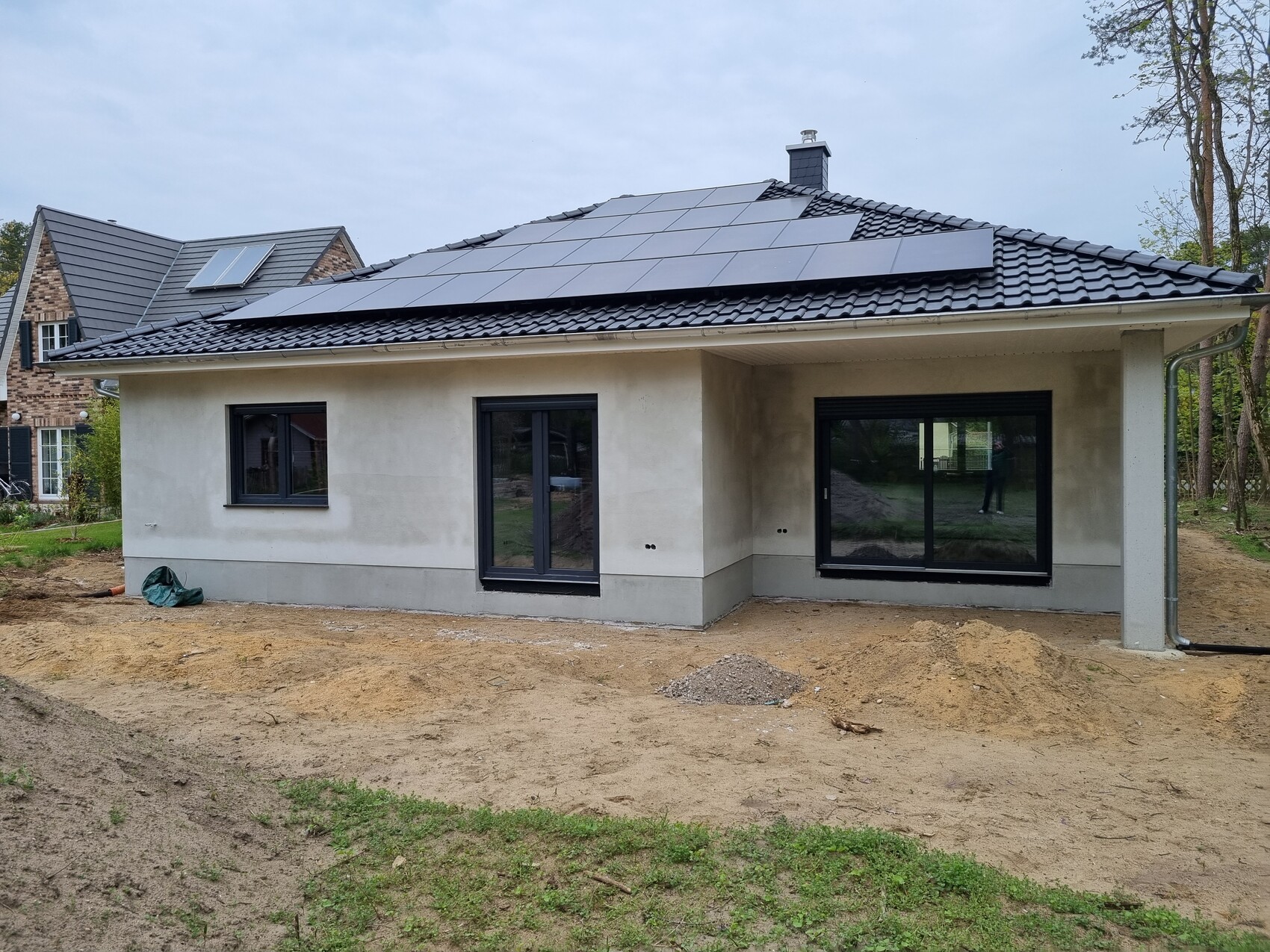

@Deliverer : Fotos kommen auf jeden Fall! Mit dem Blechdach bin ich mir jedoch noch nicht sicher. Habe leider noch keinen Erfahrungsbericht oder Fotos von anderen dazu finden können. Meine Frau will es nicht, weil sie Angst hat, dass es doof aussieht, wenn die Module doch nicht das komplette Dach bedecken... :-/
Kannst ja schwarze Module nehmen mit schwarzen Rahmen. So haben wir es gemacht. Die fügen sich auch in ein anthrazitfarbenes Dach sehr gut ein.
