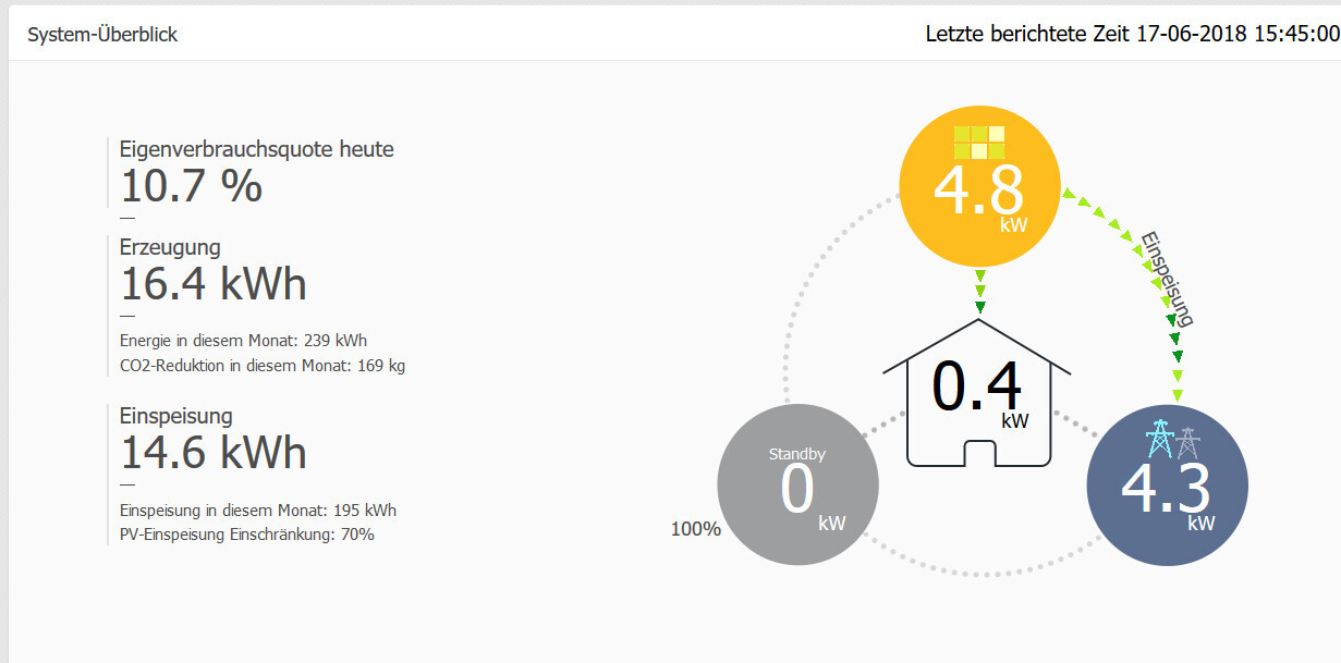

Ich zum Beispiel hab`17 K für `ne 6.2 KWp - Anlage mit 6.3 KW Speicher ausgegeben, hab`seit 2 Wochen eine Riesenfreude daran, echt, aber die Kohle seh ich sicher nie wieder. Hobbys kosten immer...
berny
17.06.18 15:57
Hier noch mal zur Illustration: Diese Anlage ist seit 10 Tagen in Betrieb, wir wohnen aber noch nicht drin. Der geringe Verbrauch sind nur die Geräte und Maschinen der Handwerker. Die Anlage hat also bisher ca. 2.30 € pro Tag durch Einspeisung "verdient", man rechne selbst...
Haustechnik-Systemübersicht: PV-Erzeugung, Eigenverbrauch und Einspeisung
