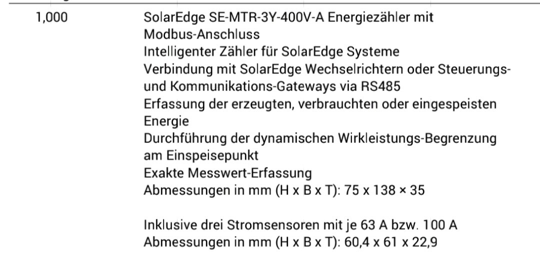

Jetzt habe ich es sogar kapiert. Vielen Dank für die ausführliche Erläuterung.
Mein Angebot beinhaltet folgendes
SolarEdge SE-MTR-3Y-400V-A Energiezähler mit Modbus/RS485, drei Sensoren, Maße 75×138×35 mm
Ist das jetzt auch eine Art Steuerung?

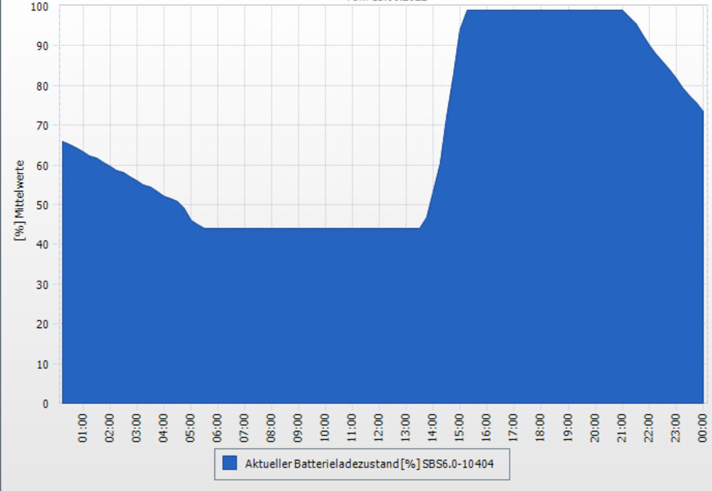

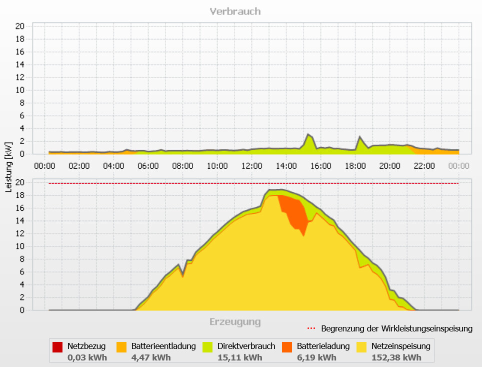

so kann das dann aussehen, wenn mittags ausgeregelt wird:
Diagramm: Verbrauch oben, Erzeugung unten mit farbigen Flächen und Legende der Energieflüsse.
Batterieladezustand in Prozent über 24 Stunden; Anstieg am Nachmittag auf 100%.

23.06.22 20:16
das Stichwort "dynamische Wirkleistungsbegrenzung" ist genau das, 70% weich. Dafür brauchst du aber einen größeren Wechselrichter. Ob deine Anlage überhaupt mehr als 70% gleichzeitig liefert bei einer Nordseite, muss man berechnen. Dafür gibt es Simulationsprogramme.

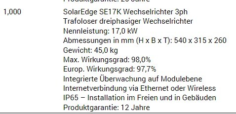

Wechselrichter ist größer als die Anlage. Anlage hat einen Wert von 13,26 Kwp
SolarEdge SE17K Wechselrichter, 3-Phasen, IP65, Haustechnik und Energie
